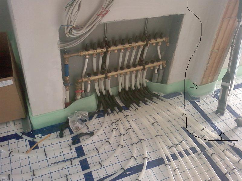

:-D Представлява една машинка дето се зарежда с едни остри пластмасови дюбели с контра
Съжалявам че не съм я снимал много добре а и не разбрах как се казва ,надявах се че ги има и България и съм сигурен че ги има само трябва да ги намеря видях ги на едни снимки на рехал но както казах по горе не ми отговориха
Работи се много лесно зареждаш с дюбели събира доста около 100тина и клик клак водиш си тръбата която е на въртящ барабан и горе долу на ден по 1 км :-D
колектор подово2.jpg (76.53 KиБ) Видяна 4257 пъти

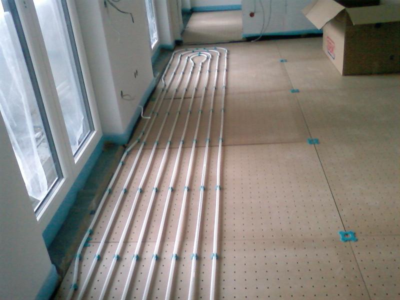

А редяхме и по още един начин върху локплато едни платна с дупки ,пак имаше подобна машинка само че за редене на скобите
