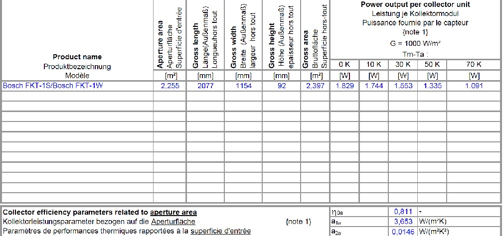

Само една реплика към Евгени. Извадката от Solar Keymark за колектора на Bosch не е коректна ,защото е за 4000TF, който е доста по-слаб от обсъжданите колектори.
sreshtu се колебае за Bosch 7000TF, който е със следните показатели, доста по-добри от тези на показаните вакумно тръбни:

Просто първо исках да сравня 20 тръбни heat pipe и wet pipe, с реална площ около 1.8 кв.м. Затова взех 4000 с площ 1.94 кв.м. за да са сравними нещата,
wet pipe колектора с площ 2.34 кв.м. има следните мощности:
0К______10К_____30К_____50К_____70К
1794____1754____1676____1599____1521

Благодаря за активността по темата, но определено клоня да си взема плоските на Бош още от преди да пусна тази тема. Исках някой да ме убеди да си взема вакумни тръби вместо плосък панел на Бош. Имам питане за майсторите: Ако бойлера ми е 240л. мога ли да си сложа 2 панела 7000. Просто ги харесах тези панели и не ми се ще да слагам 2 панела 5000 на бойлер 200л. Имам как да си увелича размера на бойлера до 240л не повече и се надявам да е достатъчно за 2 панела 7000. Както отбелязах тръбния път ми е 12м. в едната посока.
