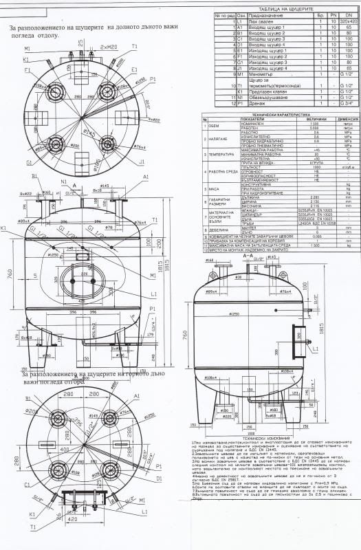

Уважих напътствията на колеги от форума да включа в системата си за отопление буферен съд, чиито чертежи предоставям. Моля за корекции, уточнения или други забележки. Той може да бъде изпълнен и от по-голяма дебелина на стените му, за да бъдат спазени изчисленията за изискванията относно максимална работна температура от 90 градуса по Целзий. Може да бъде изработен и с люк в горната му част, както и с друг размер щуцери и др. отвори. Моля за вашето мнение.
Последна промяна от Dimcho14 на вт апр 02, 2013 1:47 pm, променено общо 2 пъти.
