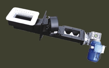

Веднъж ти бях написал ,може би утре ми пристига горелката.ела да я видиш и после решаваи.Един евтин турски котел за 1200 -1300 лв + горелката общо към 3000.хаиде намери нещо подобно в ерато.
Radoslaw - специалист
kalin72 написа:
Хайде бе, Радославе, дай цени и линкове, да видим кое как е :)
Защо се дразниш от рекламата, в интерес на истината syncho не дразни с реклама на продуктите, които продава :)
А и всеки човек има право на избор, дали да даде една торба с пари за нещо, което ще работи толкова ефикасно, колкото и направеното с много по-малко средства.
това е горелката
