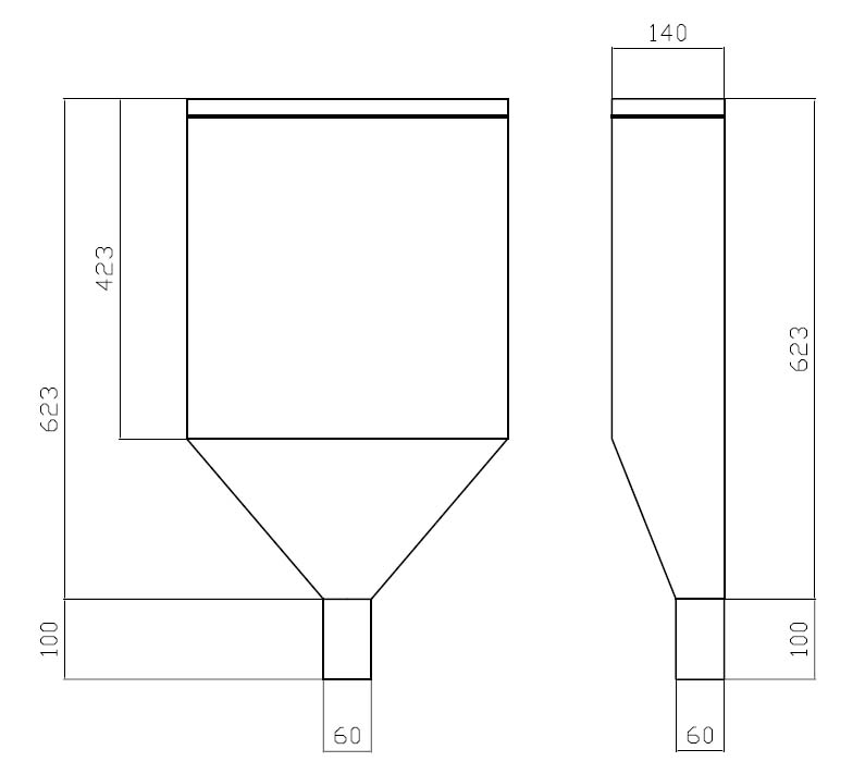

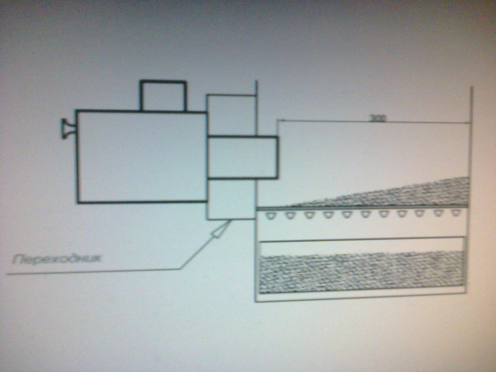

ttttttd - специалист
Първи модел бункер

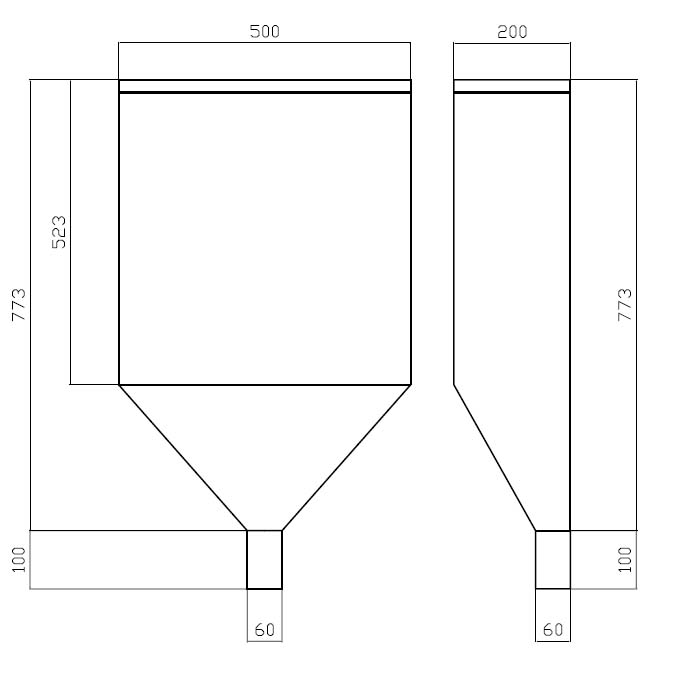

Втори модел

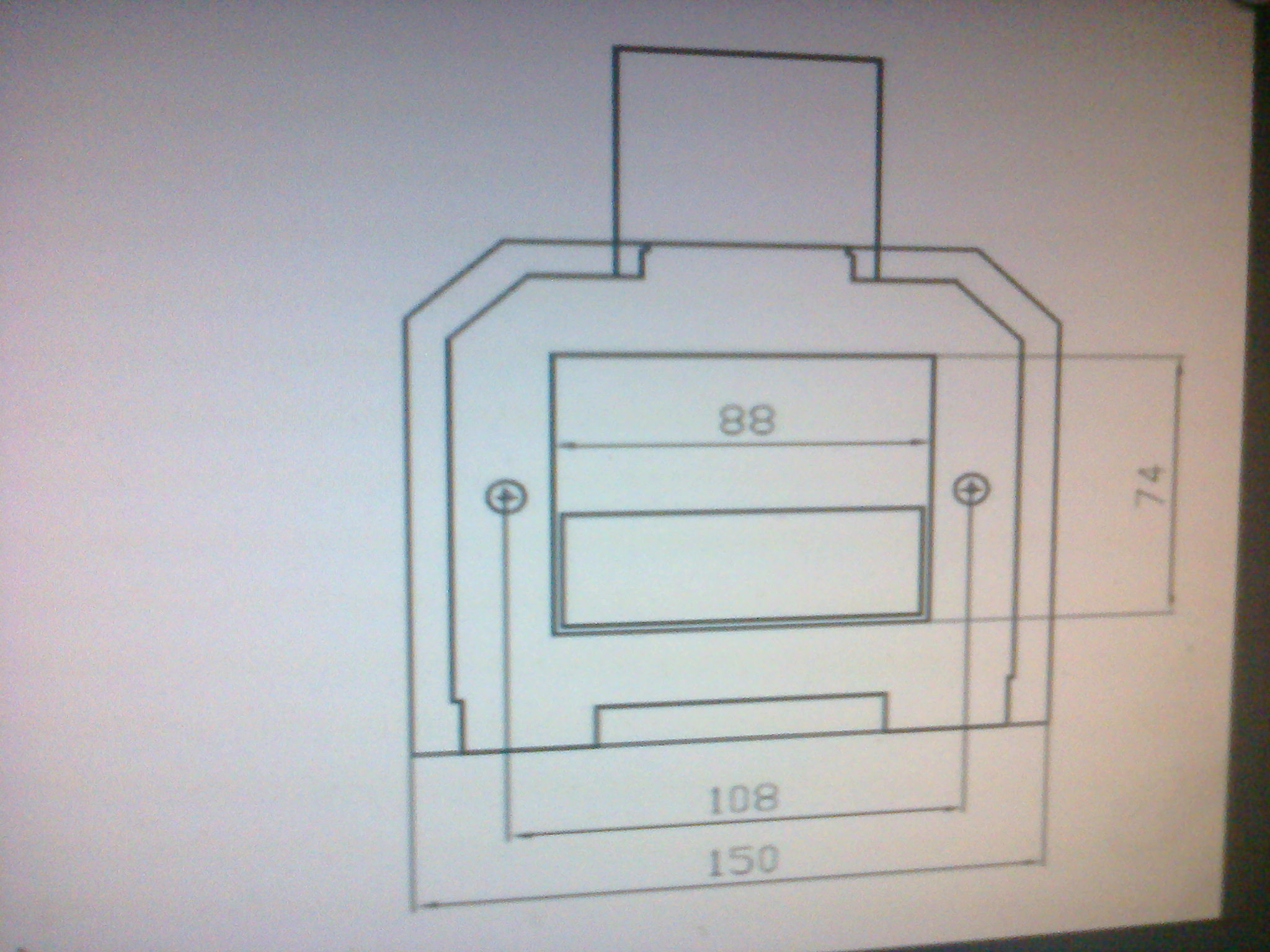

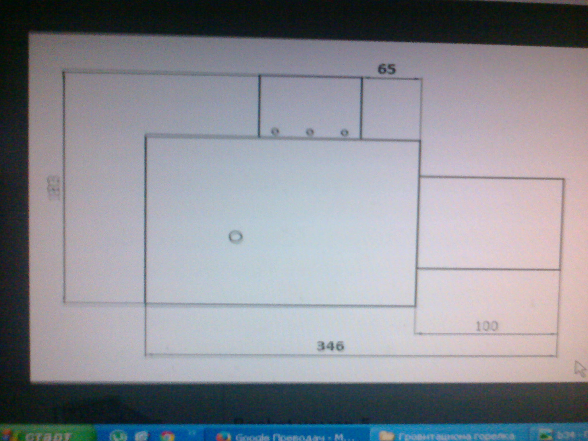

Отвор на муцуната на горелката.

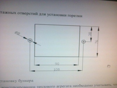

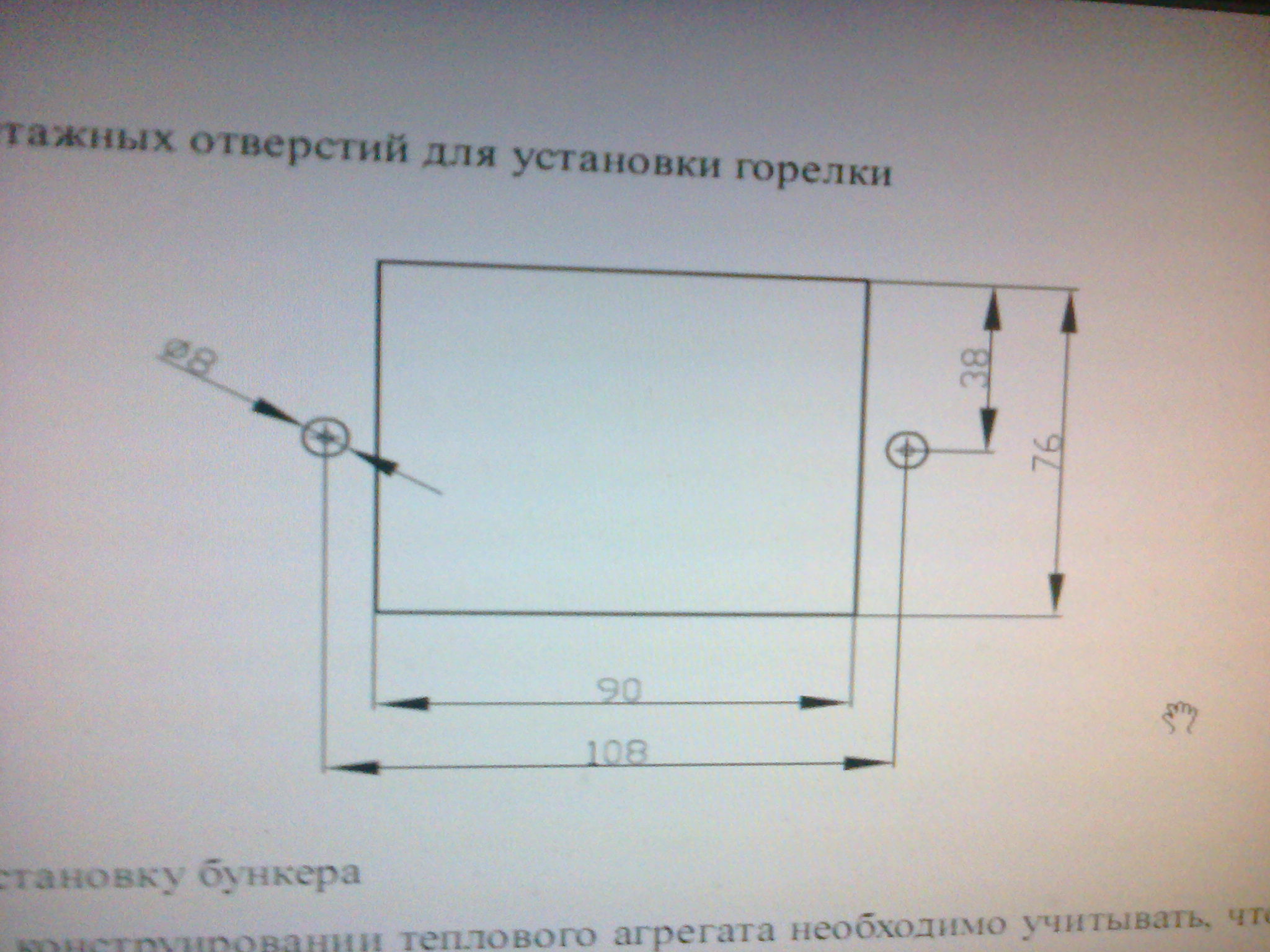

Минимално растояние от муцуната на горелката до стената

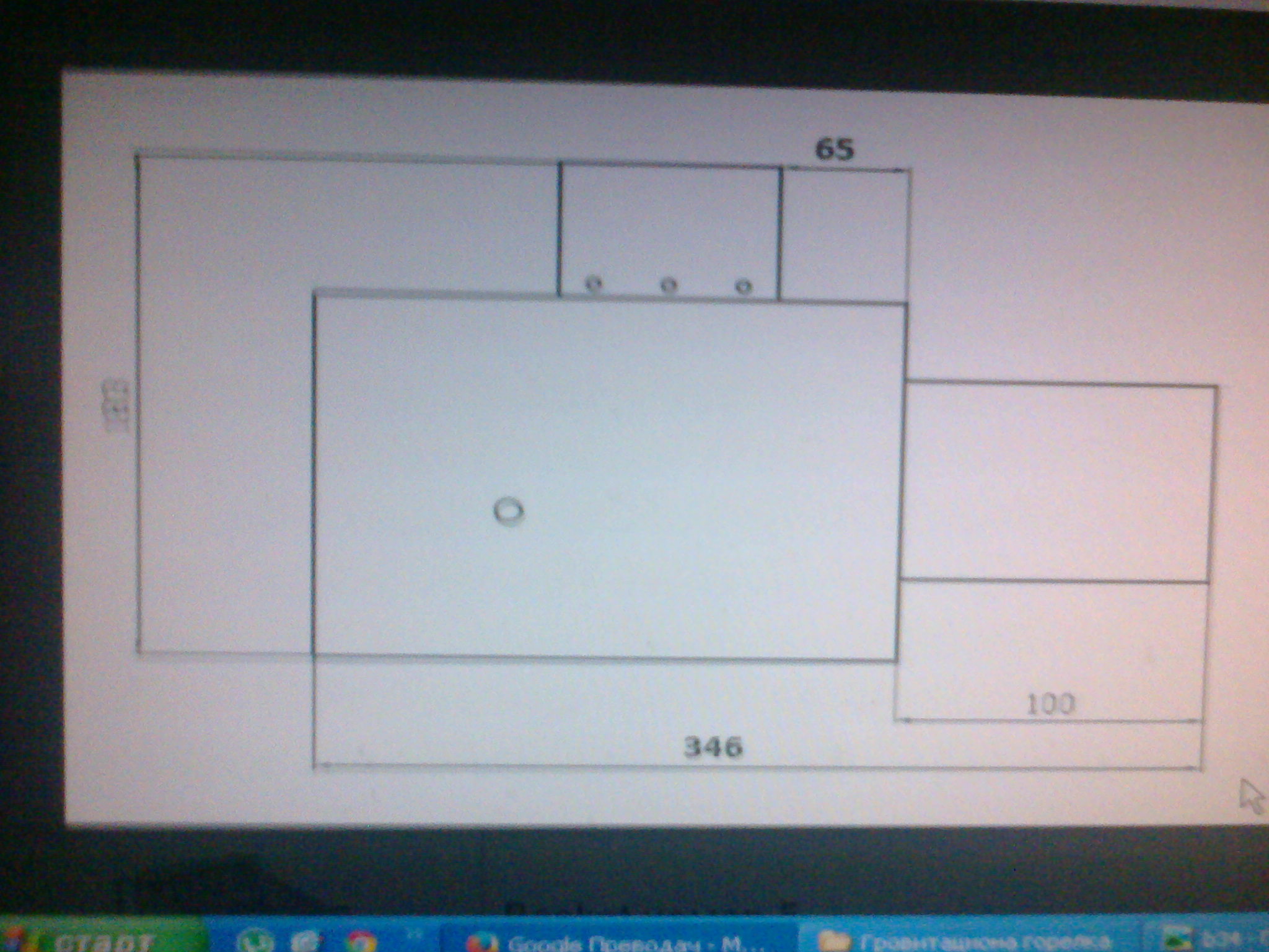

Размери на цялата горелка
Размери на преградата на челото на горелката
stiv1961 - майстор
ttttttd написа:
Първи модел бункер
Ширината му като на втория модел ли е?
