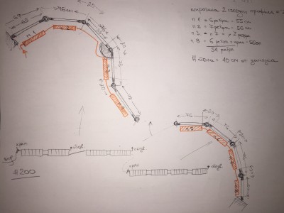

разбрах - слагам кранчета на входа на групите радиатори и обезвъздушители на всеки радиатор.
Все пак искал да чуя още мнения дали е възможно да са на 1 кръг всичките 50 глидера, и дали да сменям тръбата?
jj77 - специалист
Моля, кажете ми дали при тази схема ще е добре да свържа всичките радиатори в 1 кръг?
Радиаторите ще са H200, 55 броя, като след радиатор 2 връзката ще слезе по пода за да заобиколя една колона.
Ако всичките 8 радиатора са ще са в 1 кръг, и след радиатор 4 се налага връзка по пода заради балконската врата. Това ще окаже ли влияние на циркулацията на водата или радиатори 5,6,7 и 8 да търся вариант за връзване на отделен кръг?
montoya - майстор
Мисля че дебита на вода просто няма да ти стигне, много са 55 глидера за тая малка тръба, поне на две да са разделени от ляво и дясно на вратата. Нямаш ли място да пуснеш отделни кръгове до колектора!?
iceheart - специалист
По-добрият вариант ще бъде на 2 кръга.....дори на 3 за да не се налага да минаваш по пода покрай колоната, но 2 кръга са задължителни...
