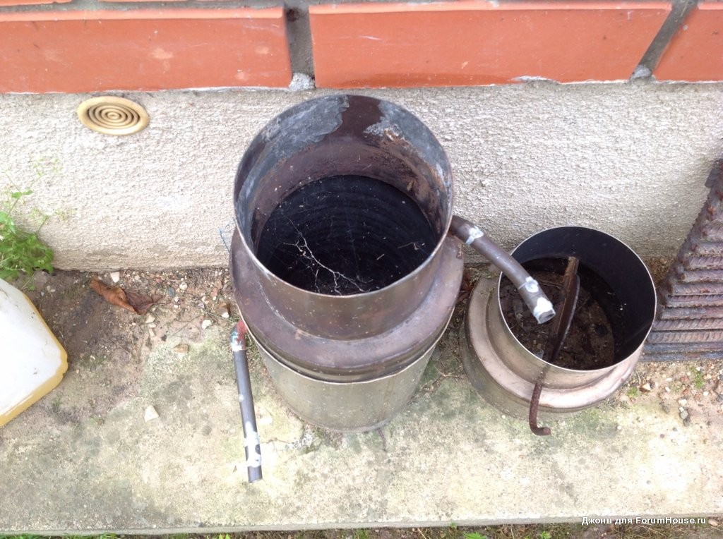

Понеже се ровя в руски форуми  подобни на този в който пиша в момента, срешнах едно изпълнение, което не е точно същото защото серпентината е вътрешна, но има доста информация за размисъл.
Братушката е навил 10 метра серпентина от медна тръба с размер около 1/2 цола в комина на печка. За два часа 40 литра вода им повишава градусите от 5 до 45 с помпа.
Това е тествано и може да послужи на доста хора, на които не им се смята делта Т и S на топлообмен.
