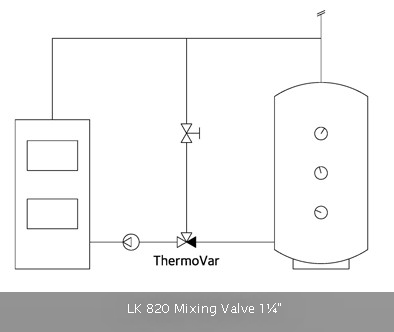

Каква му е целта на този вентил в кръга с ЕЦ?
Може би нещо свързано с температурата на връщащата вода да не е под 60 градуса?
Да, добре е в котела да не влиза студена вода. При голям буфер, охладен до стайна температура, тази схема ще осигурява доста дълго време работа на котела при неблагоприятни условия след запалване :idea:
Ако буфера не се преохлажда от радиаторите (при угаснал котел), термостатичния вентил е излишен.
шоп написа:
Схемата е точна. Не трябва никакъв смесителен вентил. Нали имаме ЕЦ
ако сложим смесителен вентил трябва и втора помпа.
Термостатичния вентил не пречи на естествената циркулация.
Няма да е необходима втора помпа.

Може ли да обясниш малко по подробно къде точно да се монтира и как да се настрои?
2v6 - майстор
чичо Манчо написа:
Термостатичните вентили за защита на котли за твърдо гориво не се настройват (както и предпазните вентили за налягане на бойлерите).
Това е една от схемите:
http://woodboilers.com/boilers-heating- ... var-1.html

А без помпа ще стане ли?
2v6 - майстор
чичо Манчо написа:
http://forum.napravisam.bg/viewtopic.ph ... 85#p746626

Ако искаш да спестиш помпата не я слагай.
Между другото циркулационните помпи също не пречат на естествената циркулация :idea:
шоп - майстор
Може и да не пречи вентила, но е излишен и трябва да е с изводите на котела ( да кажем 2'') определено ще е скъп и няма да работи, защото водата при ЕЦ ще си избере пътя с най-малко съпротивление и по наклонената тръба ще се качи в горната част на буфера. Няма физика, която да накара водата да премине през байпаса.
При ЕЦ циркулацията е бавна, конденз почти няма, пък и винаги в буфера е целателно да остава топла вода ( около 40 градуса оставят руснаците)
Ако котела ти е чугунен, тогава пък изобщо забравяш притесненията си от конденз.
2v6 - майстор
шоп написа:
Като затвори вентила откъм буфера физиката ще спре топлата вода да ходи към буфера и ще премине през байпаса, защото съпротивлението през буфера ще е голямо за разлика от байпаса - никакво.
шоп - майстор
Нали говорим за посчената от теб схема? За какъв вентил на буфера говорим? Не виждам такъв на схемата. И помпата я няма при ЕЦ
Разбира се може да се сложи такъв със задвижка, но тогава схемата се усложнява и не е енергонезависима. Може като коледна елхичка да се окичи, но това са само проблеми и пари.

Котела ми е ламаринен, вече 10 г. работи, но все го подтискам чрез клапата за въздуха и определено имам проблем с неефективното горене, загуба на енергия и натрупване на сажди в горивната камера.
Това за оставянето на около 40 градуса вода в буфера как точно да стане. Нали в долната част на буфера най-често водата ще е студена около 20 градуса ?
Мисля че рядко целия буфер ще се успее да се стопли.
шоп - майстор
Хубаво е да има поне 50 литра вода от буфера на 1 киловат топлинна мошност на котела. Може и повече, даже е хубаво, ако имате място за голям буфер.
Котела знаете ли с каква мошност е? да кажем ако е 30 киловата и работи с едно зареждане на макс 3 часа ( тогава е най-ефективен) ще имате 90 киловата топлинна енергия... ще има и за буфера и за отоплението.
20 градуса е много ниска температура...откъде ще имате връщане на вода с толкова ниска температура? Можете да си настроите помпата в кръга буфер-радиатори под 40 градуса да не работи...няма смисъл само да въртите водата, да хабите ток и помпа. Тя енергията в буфера не се губи. Като запалите котела ще загрявате само от 40 до 80 ( примерно)
Ако буфера е изолиран и в рамките на отопляемият обем няма загуби.
