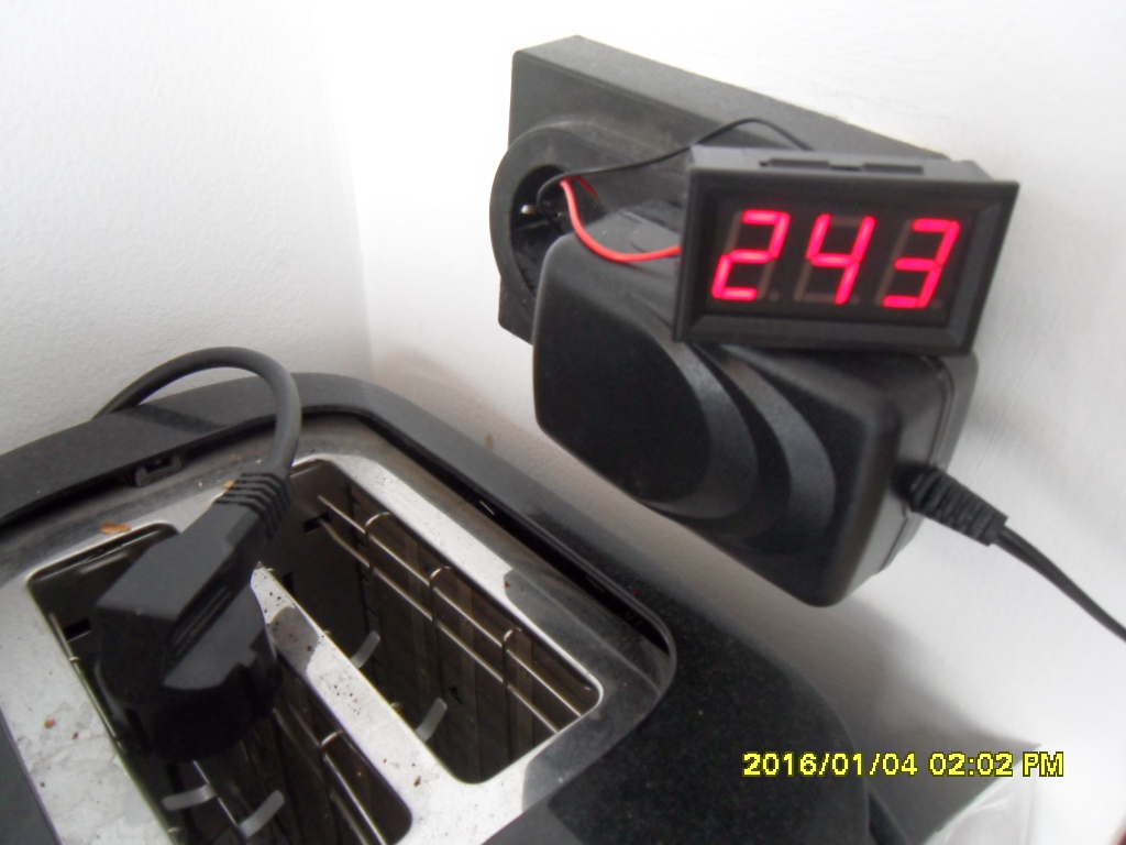

шоп - майстор
Още ли не си си купил мултицет? Или пък АС волтметър...в ОЛХ и базара ги има по 10 ина лв са. Бодни един такъв постоянно в контакта за да следиш волтажа.
вкъщи е над 240 волта

fearlessss8 - специалист
шоп написа:
ОК.
