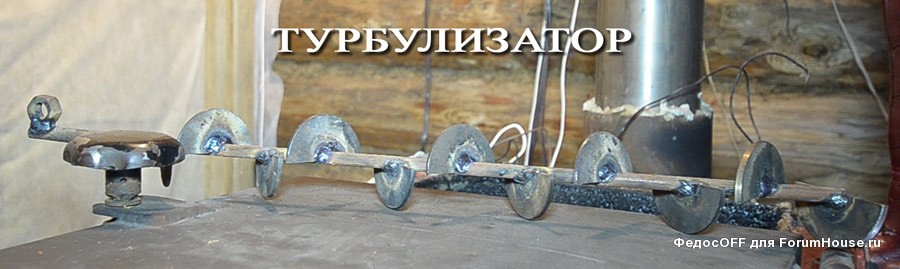

Трябва да изработя 10 еднакви турболатора за тръби ф48,3. Движението на пушека е само нагоре.
Единият вариант е да навия 6 мм арматурни пръчки с крайна цел да се получи нещо като натискова "пружина" със стъпка може би 3-4 см, диаметър 42-44 мм и дължина 600 мм.
Другия вариант, за който се сещам, е да нарежа 10 ленти от 1,5-2,0 мм ламарина с широчина 50 мм и дължина 600 мм. При усукването считам, че диаметърът ще се смали до ... не знам колко. Проблемът е как да накарам ламарината да се огъва на точно определените места :? Зарязва ли се, колко милиметра на сгъвка или как изобщо се прави?
Става въпрос за увеличаване на усвояването на топлината от димните газове чрез външен топлообменник, който ми изработиха и вече успешно ползвам без да знам има ли ефект и ако има какъв/колко е точно. Измервам температурата върху тръбата на входа му и температурата на тръбата на изхода му с инфрачервен термометър. Показва различно според степента на горене - от 1,2° при горене на 4-6 kw, през 2° при горене на 6-8 kw до около 3,5° на 11-12 kw. Допринася с нещо, не не мога да разбера с колко. Помпата ми не е от тези с показание за дебит. Та искам да му сложа турболатори в 10-те тръби :evil:
За съжаление нямам височина над него и трябва да ги изваждам откъм долната му част при почистването. Отгоре имам под 40 см до тавана на мазето, а отдолу съм оставил малко над 1 метър. Щеше да е чудесно ако може да се измисли почистващ механизъм със задвижване с лост, но не виждам как може да се направи. Диаметърът на топлообменника е 300 мм, една от тръбите е в центъра му, а другите 9 са на равни разстояния една от друга по периферията. Би трябвало да има някакъв начин, но едва ли ще го измисля аз, още по-малко изработя. Една системка за почистването с ръчно задвижване с лост би ми спестило часове разправия по профилактиката му :sad:

Купи си готова спирала (ползват подобни за хранилки за птици).Ако изрежеш шини може на да се пробва на струг на мн.ниски обороти да се усуче.Иначе може да се направи специално приспособление ,където в единият край се захваща шината ,а в другият край се усуква с върток.Виж и в продавалника,бях намерил линк продаваха турболатори за Грейко...може да правят и по размери.

https://www.forumhouse.ru/threads/188535/ Тук има идеи за модел с заваряване

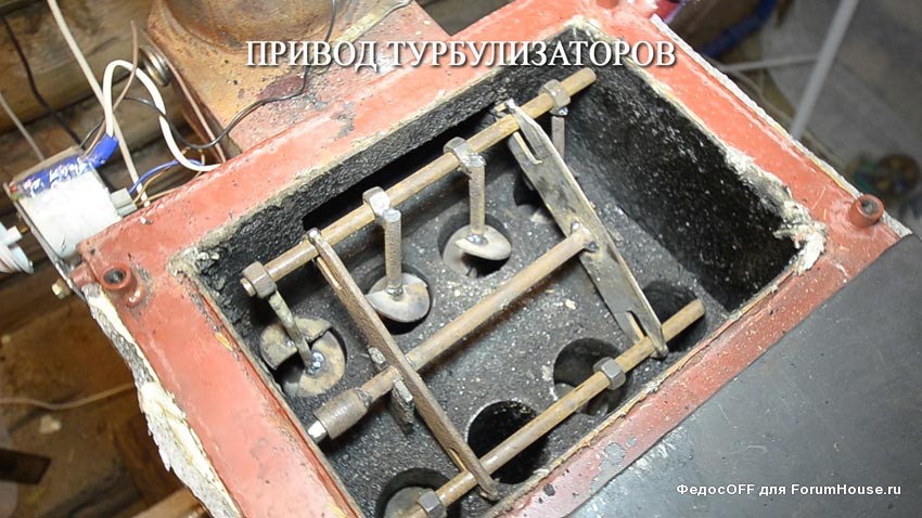

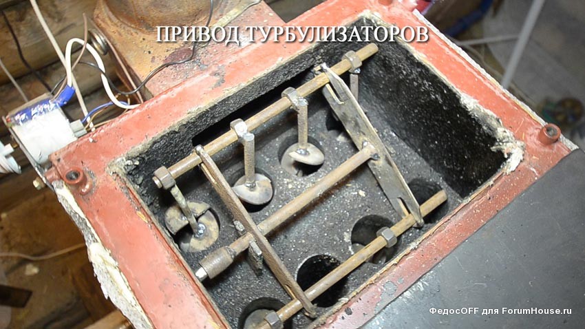

Във вариант шини може да оставя дупки 6 мм в горния им край, да монтирам 6 мм шпилки с дължина 52 мм и да ги застопоря с две гайки да не пропаднат турболаторите. А профилактиката ще става с махане на горния капак и ръчни движения на всяка шина нагоре-надолу и някое въртеливо.

Топли са пушеците, затова искам да сложа турболатори. Намерих координати и понеже са ми наблизо, може да отида на място да се разбера с човека какво и как да се направи. Става въпрос за усуканите шини. Натисковите "пружини" засега отпадат и се спирам на шини.
шоп - майстор
@lz2skt вее даде линка, но може да има колеги без регистрация в руският форум
ето идея за изработка на турбулатори без струг и задвижване. Задвижването може да е горно и долно.
