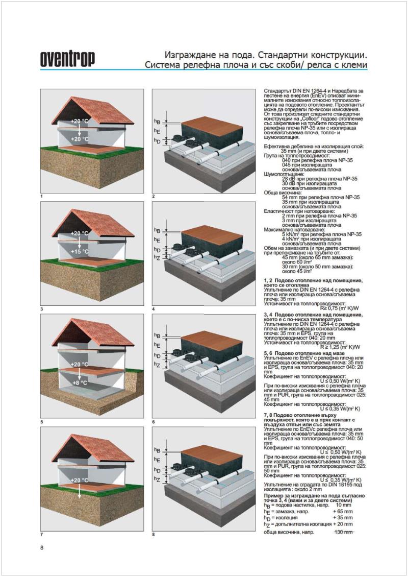

LazarGanev - "Велик майстор"
Аз не обичам да смятам топлозагуби (особено през медна ламарина :wink: ), но са ме учили да спазвам препоръките на по-умни хора от мен, а ето какво казват от Овентроп изолацията под подовото върху земя трябва да е 55мм. Имам подобна картинка и от Рехау, но в момента не я намирам.
ktamen - специалист
LazarGanev написа:
Не разбрах къде трябва да е изолацията - Между подовото и бетона или между бетона и земята?
