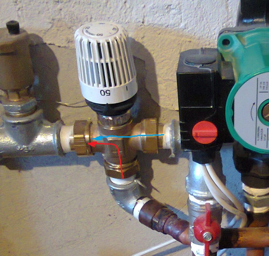

Бе тая помпа, на подовото, не е ли монтирана на студената вода?
Не съм правил подово, ама знам, че трябва да е на подаващата линия, точно преди колектора и да тегли вода от смесителния вентил. Между вентила и помпата се слага сензора.

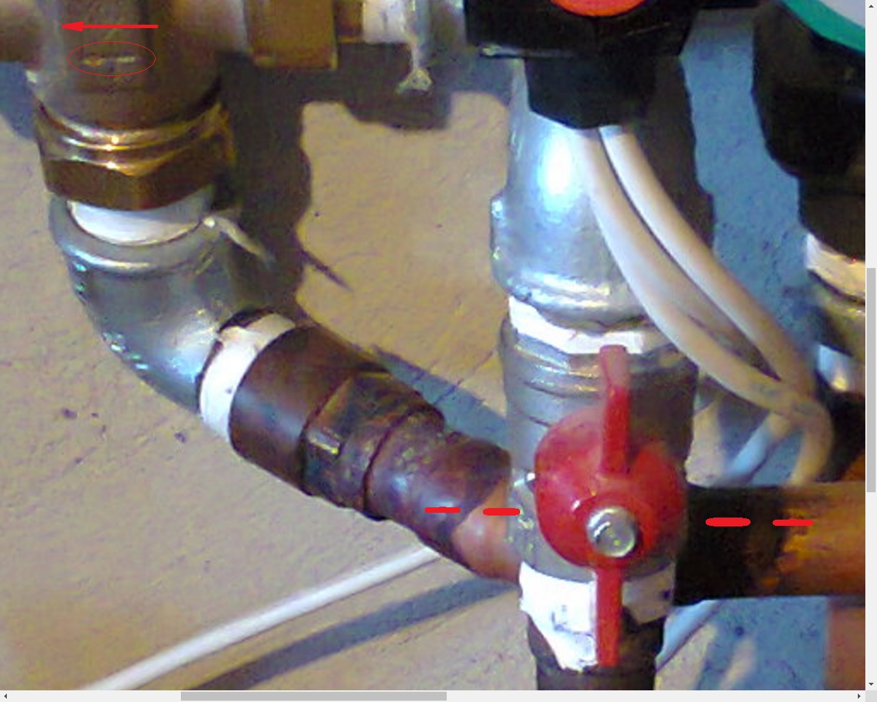

Има си посока трипътника. Я вземи затвори този кран и кажи какво става.
А разширителя къде е?
lov - майстор
Аз не на празно попитах за помпата и според разположението на клемните табла освен ако не е въртян корпуса тази помпа е сложена на обратно. Снимай я от горе за да се види на къде е охлюва. Но да приемем все пак че е правилна. При сложения там осезател тола вода на изхода ще получиш по този начин едва може би лятото :lol: . Свали го от там и го сложи на другия колектор и го увий с някаква изолация за да не се лъже от температурата в стаята.. Става за проба и с някаква кърпа.
И ще обясня защо. При такова мерене осезателя го интересува какво влиза в кръга а не каква е реалната температура на пода. Топлото си влиза до някъде но е със зададена ниска тепература от смесителя. Минава няколко метра по серпентината и я отдава и толкова. На татък ще тече с температурата на пода и никога няма да стопли останалата част. Така на един кръг никога няма да стопли.За повече и господ да дойде няма да ти помогне. Имай в предвид че подово от начална температура 14-15 градуса му трябват поне 24 часа да почне да изравнява температурата на входа и изхода и да заработи нормално без да се усещат топли и студени участъци между отделните тръби на меандъра. А какво остава пък да е спираловидно.
И другата основна грешка е че най правилното е на всеки кръг да си има термовентил. А дебитомерите са компромис макар че в известен смисъл могат да свършат някаква работа.
И това ще е вярно ако хидравличната схема на вентила е такава както съм я нарисувал.

Както и да е завъртяна помпата, се е грешно. Трябва да е на подаващата, не на изходящата вода. Осезатела не виждам на снимката къде е, че не си познавам още очната лекарка, ама писах по горе къде трябва да е.

двете помпи при двете тетки се разминават по посоки.де го тоз тодор.търси него.тез маистори тука само гледат и мълчат. и са си прави да мълчат.

Вярно бе, ОлелеМайко! Чак сига са загледах. Освен, че е на студената, тя турена и да бута такава в подовото. Тодор явно е водопроводчик.

Не е грешно стига посоката да не и е обърната ама то по лесно да пишем от колкото да снимаме. Аз още чакам снимка на помпата от горе да видя охлюва на къде е.
При такова изпълнение както е в случая помпа на студения край на серпентините ще работи и когато на изхода /разбирай на входа на помпата/ температурата достигне зададената температура вентила пак грубо казано превключва. Тогава минава на байпасен режим и циркулацията е само в подовите серпентини. А когато температурата започне да пада той отваря и подава по малко топло за да компенсира загубите.
