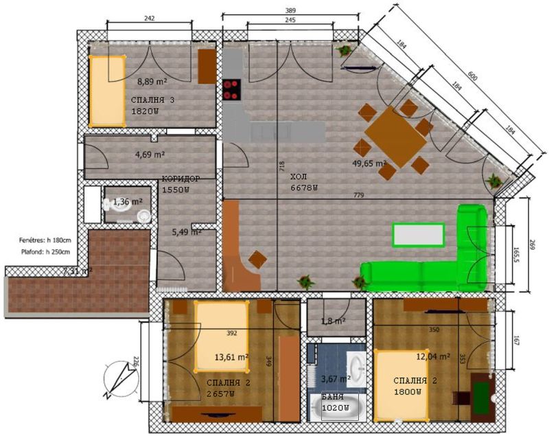

Ще ви покажа моята система, която сигурно не много добра, защото при изграждането се наблегна на естетика. Заради височината на прозорците, радиаторите са с височина 30см с изключение на спалня 1 и коридор. Имам термостат в хола, и там е моят проблем. Докато се затопли хола в спалните става доста топло, това през деня. Естествено, че мога да врътна термоглавите на спалните, но по този начин вечерта става студено в спалните и топля големият хол, кухня и коридор за нищо. Имам 10 радиатора
1 в Спалня 1
1 в Спалня 2
1 в Банята
5 в Хола
1 в Спалня 3
1 в Коридора, като там са и колекторите, а те са си още един радиатор.
Котелът е в тоалетната.
За да избегна постоянното връткане на термоглави съм решил да автоматизирам системата. Подготвил съм винтили и ел. задвижки които ще монтирам на колекторите за да мога да управлявам всеки радиатор отделно. Имам електрическа система тип умна къща и датчици за температура в всяка стая. Имам и подходящ модул който да управлява всяка задвижка(отделно) и газовият котел. Електротехник съм и нямам проблеми с инсталирането.

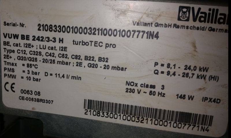

След като прочетох всичко в тази тема стигам до извод, че котелът ми не не подходящ. Затова искам да помоля специалистите за малко насоки и идеи да направя тази система максимално оптимална. Ще сменя котлето с ново подходящо за целта.
Прилагам схема на апартамента(височината на стаите е +- 240см) и информация за котела.
