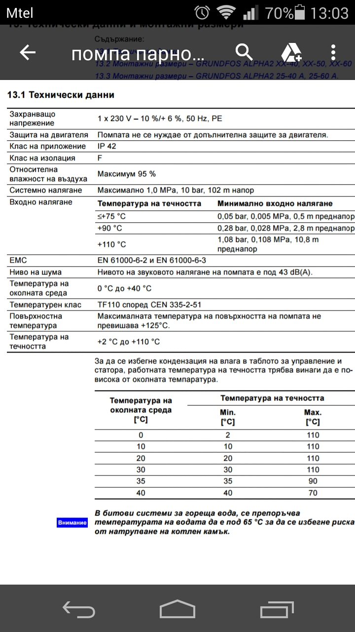

Абе ти какво предналягане имаш на изхода на тази Алфа две, щото при тия вертикални щрангове до тавана и отворена система и всичките радиатори пълни с вода , закачени на всмукателната страна на Алфата, май тя изобщо не върти вода през нея, квото мине-минава по естествена циркулация.Тая алфа за да тръгне изобощо и трябва предналягане на изхода, маи ще сменяш Алфата с UPS помпа, ама да видим.
