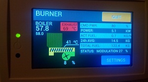

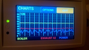

Вчера качих версия 2.08. Има доста нови неща.
Използвах случая да си замеря отново капацитета на шнека и прегледам ретортата.
Установих няколко запушени дюзи за въздуха. Отпуших ги и сега въздуха ми е 3-17% за модулация 10-100.
Разхода е в рамките на 12,5-13 кг.
a44o - напреднал
Валтер,в новата версия 2.08 има опция през определено време продухване на дюзите стандартно е зададено през 120мин. 20сек вентилатора е на 100 процента :rolleyes:

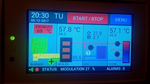

Малкия - специалист
Промени в настройките:
Горивото 5,8kWh/kg, с корекция -30%
Фидъра 16кг/ч, 5 секунди
Мощността 45кВ
Вентилатора 9-25%
Модулацията 10-100%
Вие какво гориво изгаряте в гореките. Аз съм с екоенергия и горя след промените по настройките 25-35кг въглища лошо качество за 24 часа. След тези ми премеждия с въглищата, догодина мисля да се насоча към слънчогледовите пелети.

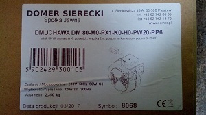

Валтер Желязков - специалист
При мен разхода стигна 14,5 кг. В новата версия има доста новости. Много ми хареса продухването на дюзите.
Това е моя модел вентилатор:
Последна промяна от Валтер Желязков на вт дек 05, 2017 11:27 pm, променено общо 1 път.
Колега Малкия качи снимка на могилата в момента, ако можеш.
Калоричност 5,8 - 30% е приблизително равна на 4.
Като си увеличил капацитета на шнека си намалил подаването, съответно дозата.
От тези 45 кв. няма смисъл, горелката ти е 25.
Колко кв. м. отопляваш?
