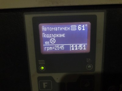

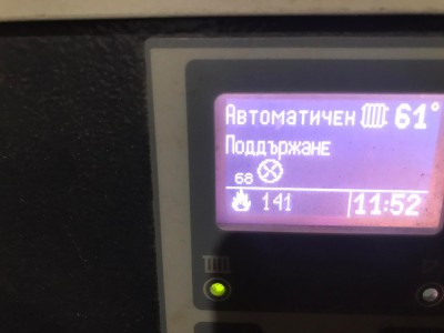

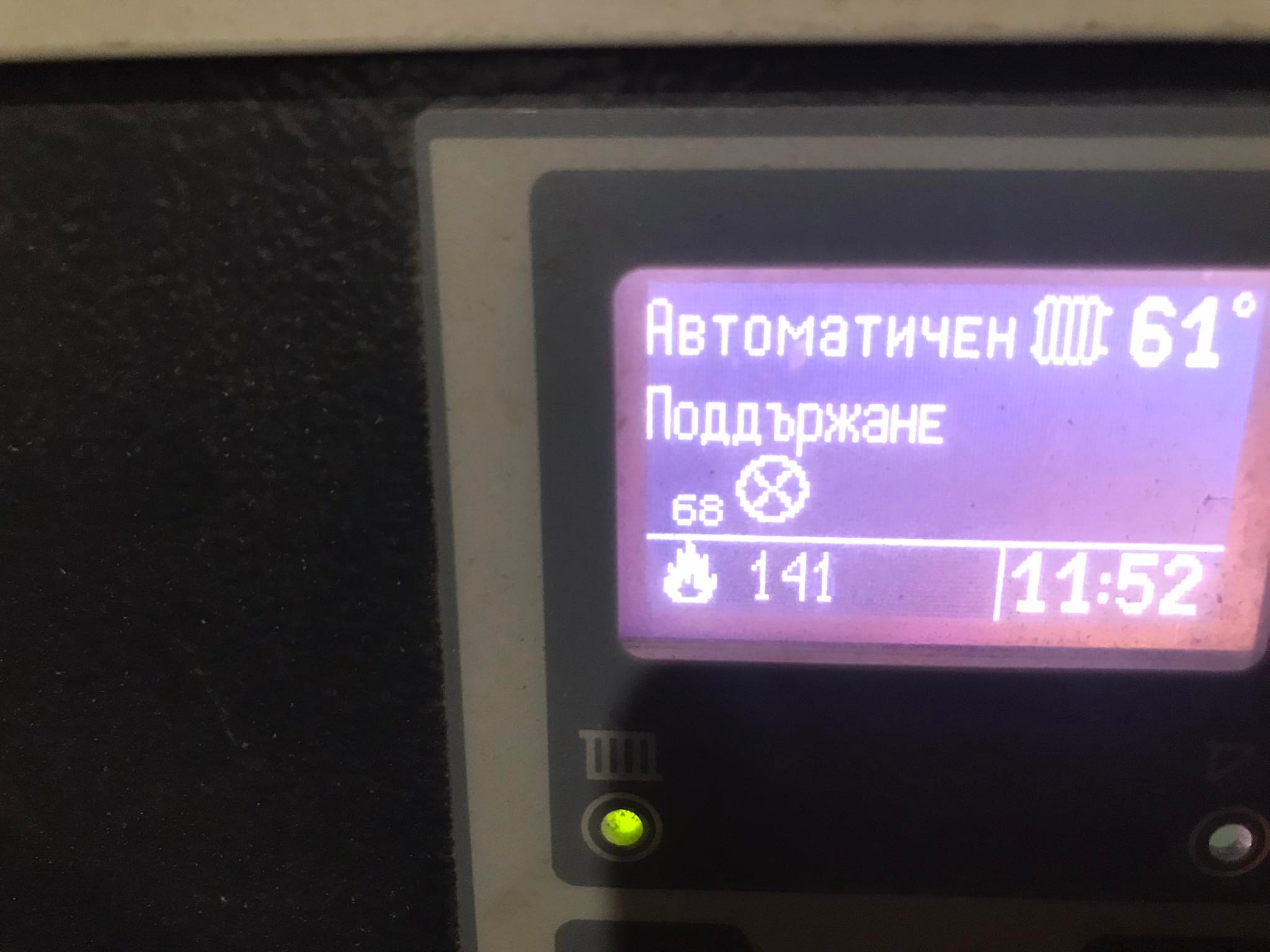

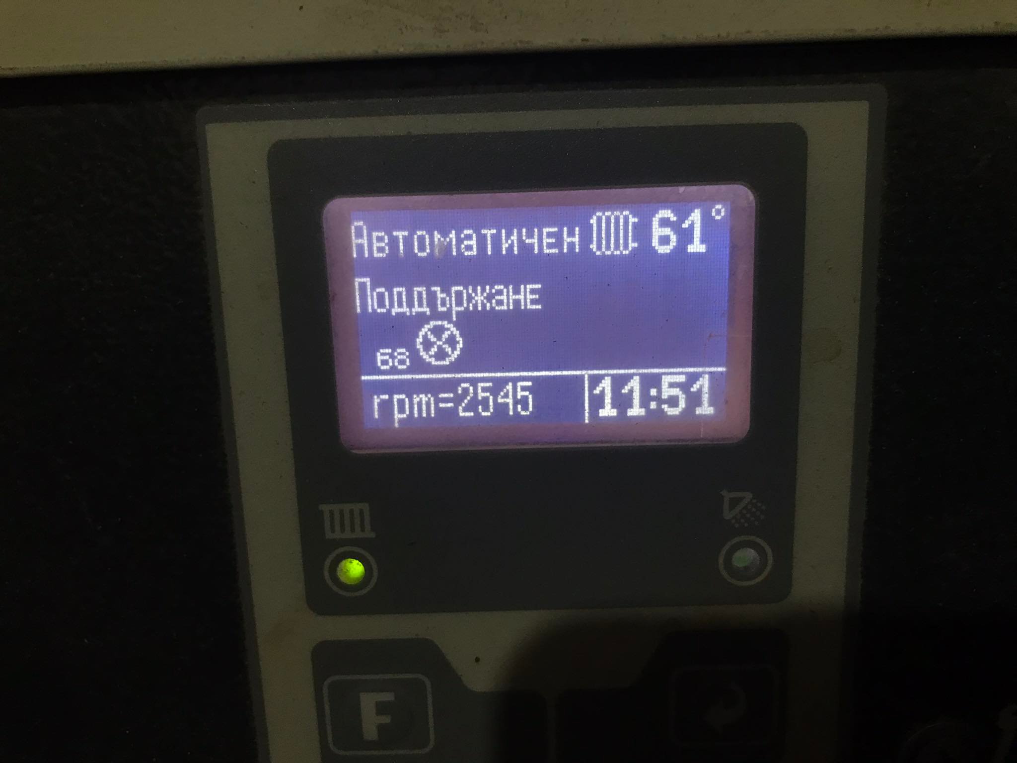

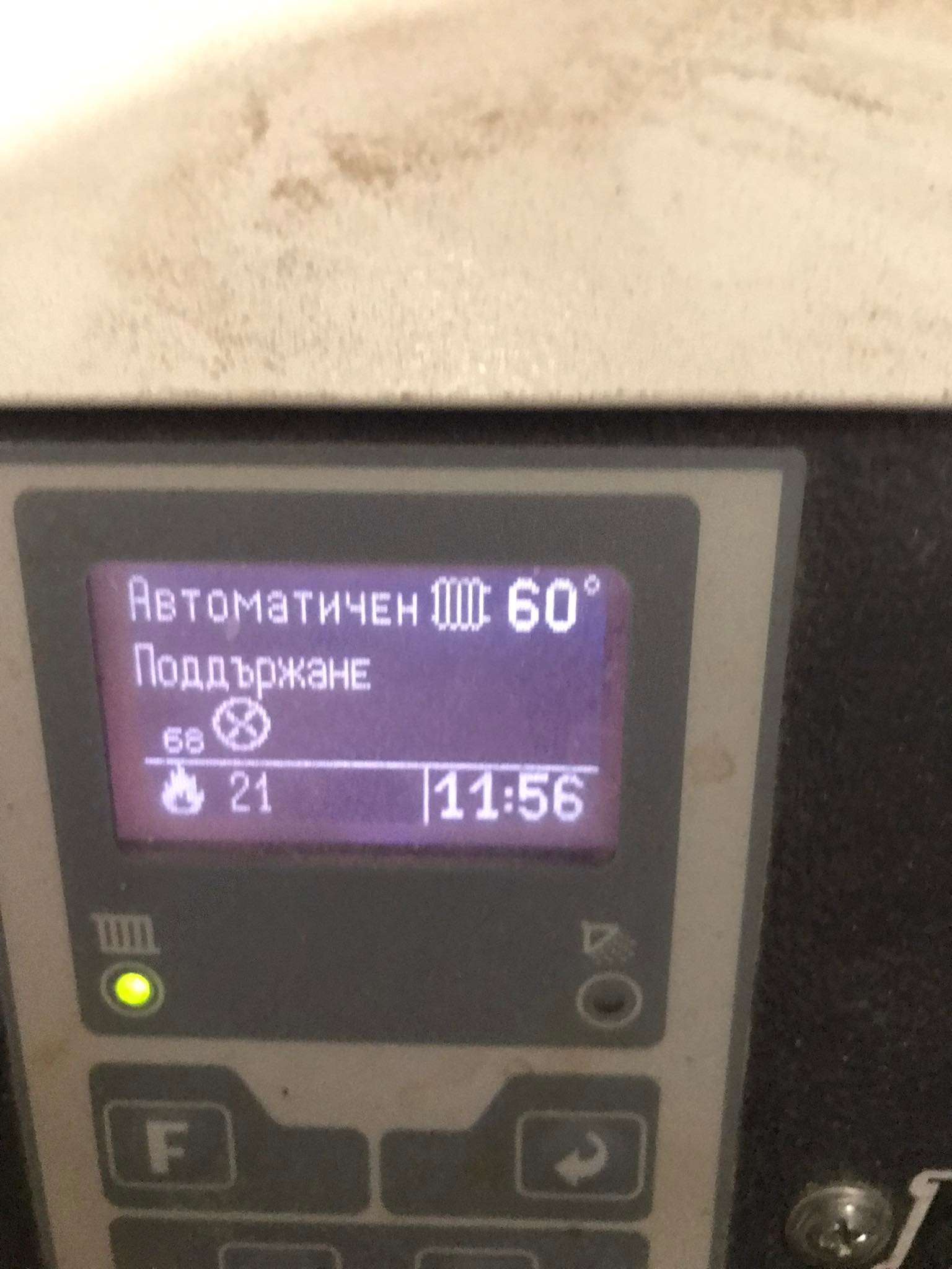

Мога мога , ама не мога :lol: :-D :-D Какво ли не бъзиках ама не иска и не иска да падне на Мощност 1 .
Принудително му свалям температурата за да го изчистя и само както влезне в режим Поддържане
ВЕНТИЛАТОР, RPM , ПЛАМЪКА всичко откача ,а тези неща не знам от къде да ги бъзикам :)
И друго да питам помпата на коя степен трябва да бъде (къщата е на 3 етажа ако е от значение )

andy_forresite - майстор
Филма е измислил тези горелки хахаа.
В Поддържане вентилатора го направи 0%.
С тези 68 се опитваш да угасиш огъня.
Това няма да подобри горенето на трите степени, нито разхода на гориво. Тази настройка е само за поддържането. При теб не може да стигне до поддържане, но си сложи вентилатора на 0%.
Помпата включи на втора скорост. Не е добре за нея да е на максимална. Вече ако забележите че радиатори не се загряват нормално, ще я върнеш на трета
Може и да задържи на първа мощност при втора скорост на помпата.

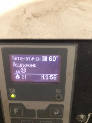

Поддържането го оправих на 0%
На мощност 1 не иска да падне изобщо
има ли още какво да му се пипа на мощност 1 и 2 или така трябва да си остане .
Помпата от както с andy настройваме това парно все си е на 2 степен да я свалям ли на степен 1 (имайте в предвид къщата е на 3 ет с мезонет)

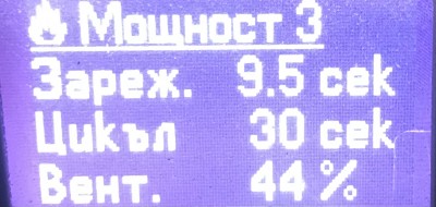

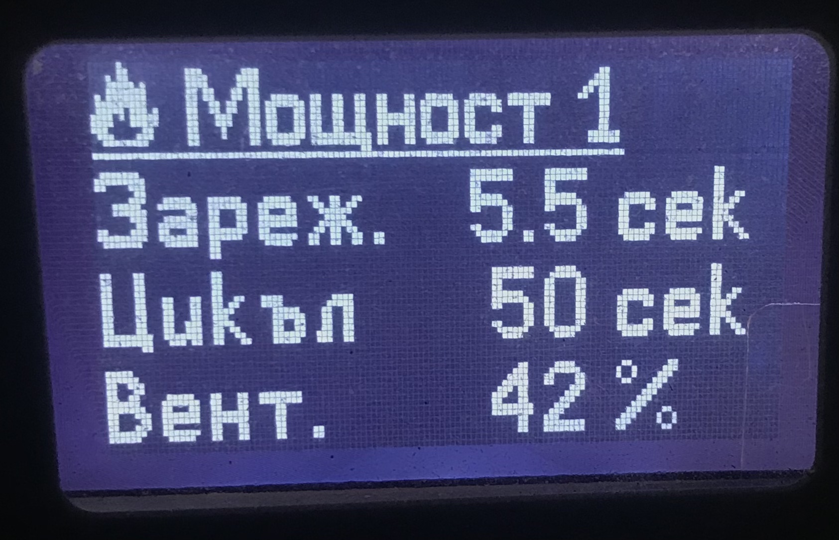

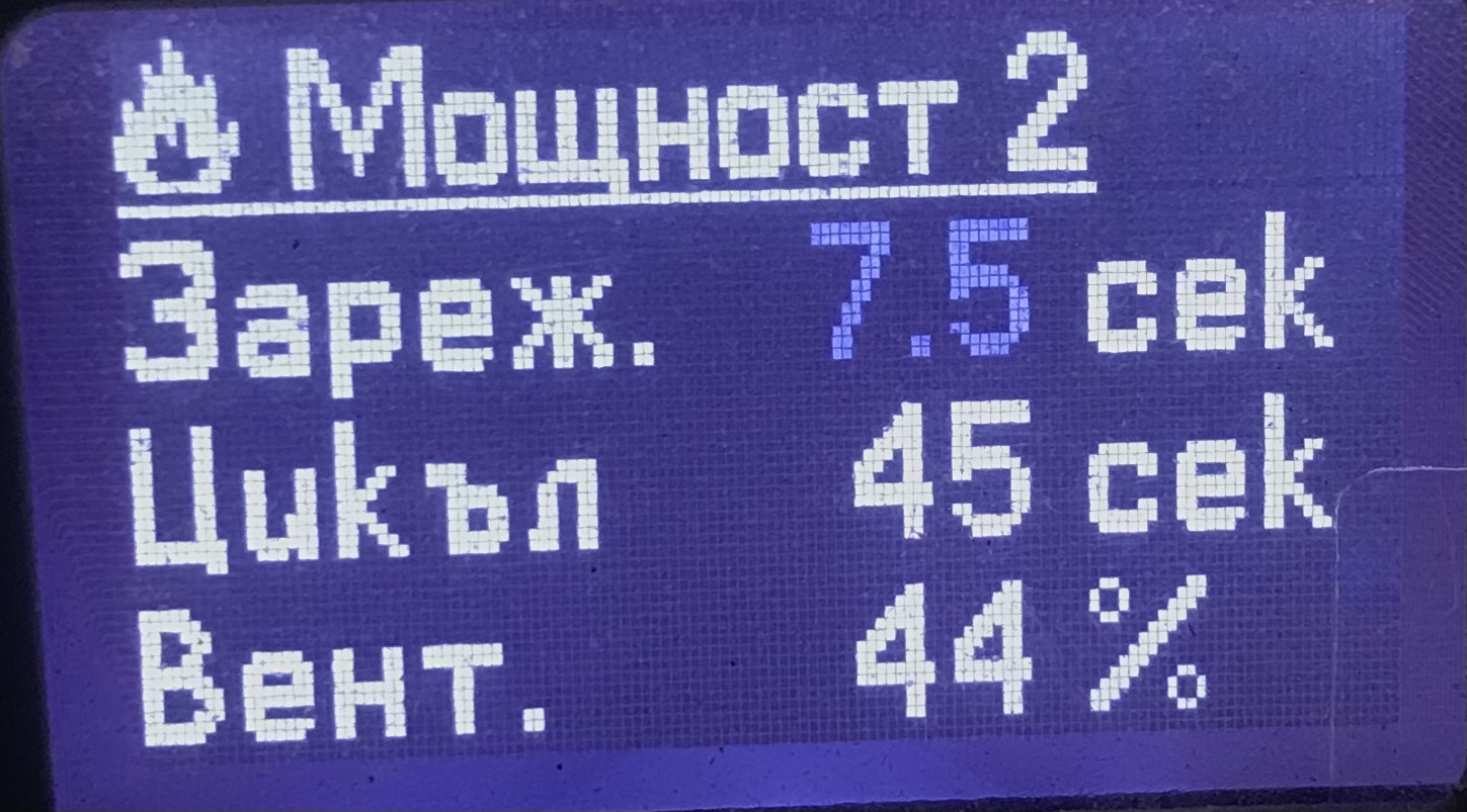

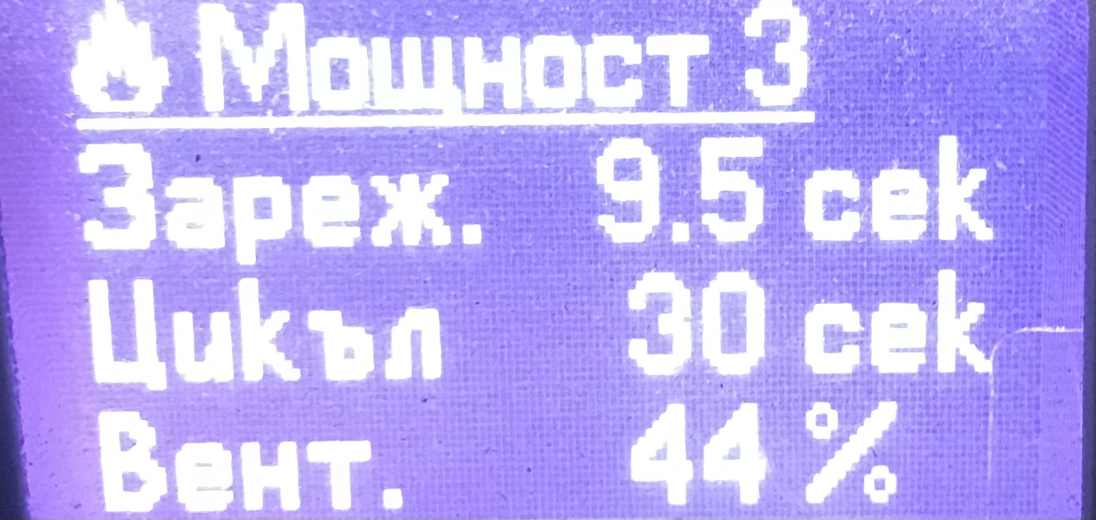

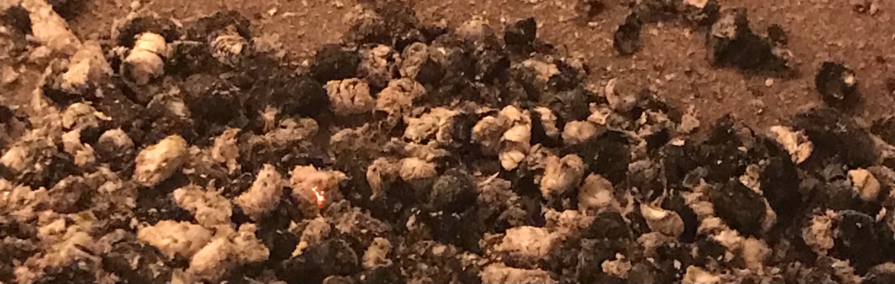

След 5 год. проблеми и късане на нерви по това парно разбрахме проблема му за високият разход и неработше добре . Майстора който го прави е обърнал помпите да се бият една в друга и за това 18 тона не ми стигаха за сезон за 3 етажна къща и сменяне на няколко помпи. Сега парното заработи доста добре топлината е коренно различна както и разходът,но ми трябва малко да му пипна настройките защото не иска да пада от мощност2 да влиза в режим поддържане , а и пелетите не ги доизгаря ще прикачъ няколко снимки .
andy_forresite ги владееше тези неща :)
Благодаря предварително

За доизгарянето може да се пипнат настройките за гасене- осветеност и време, макар че не е голяма драма.

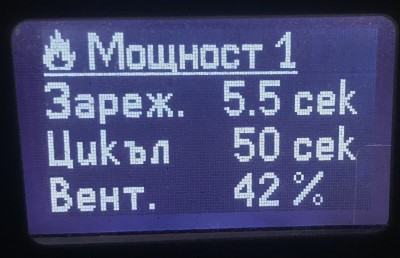

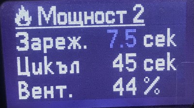

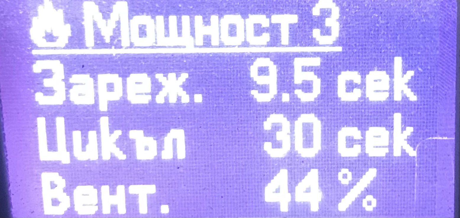

Първо, не намирам логика в написаното. Няма как от "биещи" се водни потоци котелът да не може да си вдигне температурата. Щом не е вдигал градусите на водата значи циркулация е имало и то добра.
Второ, преди Поддържане има мощност 1. За да падне на мощност 1 съм писал какво трябва да стане - да гори няколко часа, да се позатоплят стаите и евентуално термоглавите да намалят циркулацията през радиаторите --> намалява нуждата от топлина и горелката може да слезе до първа мощност. Вече ако и на мощност 1 топлината е много, тогава може да се стигне до поддържане ... което не вярвам да се случи. А и няма никакъв смисъл от поддържането. Това е време, през което не се подават пелети, водата почва да застива и като върне мощност 1 и докато стабилизира горенето, отива на мощност 2 и цялата икономия от "поддържане" отива залудо. Още повече че това е голяма система с много радиатори и всичко е по много.
Трето, гледам еднакви проценти вентилатор на мощност 2 и 3. Това не може да е така, не е правилно. На трета мощност процентът вентилатор трябва да е отгоре с едни 3% примерно. Това ако на мощност 2 гори добре.
Освен това на мощност 1 ми се струват много тези проценти вентилатор (42). Зависи от тягата на комина и от пелетите, на като гледам другите как са зададени тук трябва да е към 39%.
Изплюването на неизгорели пелети би трябвало да се случва при мощност 3 или при първоначалното пълнене да са зададени много време за пълнене и оттам да се прекалява (да изпадат сурови пелетчета от горелката). Трябва да се види откъде идва това.
