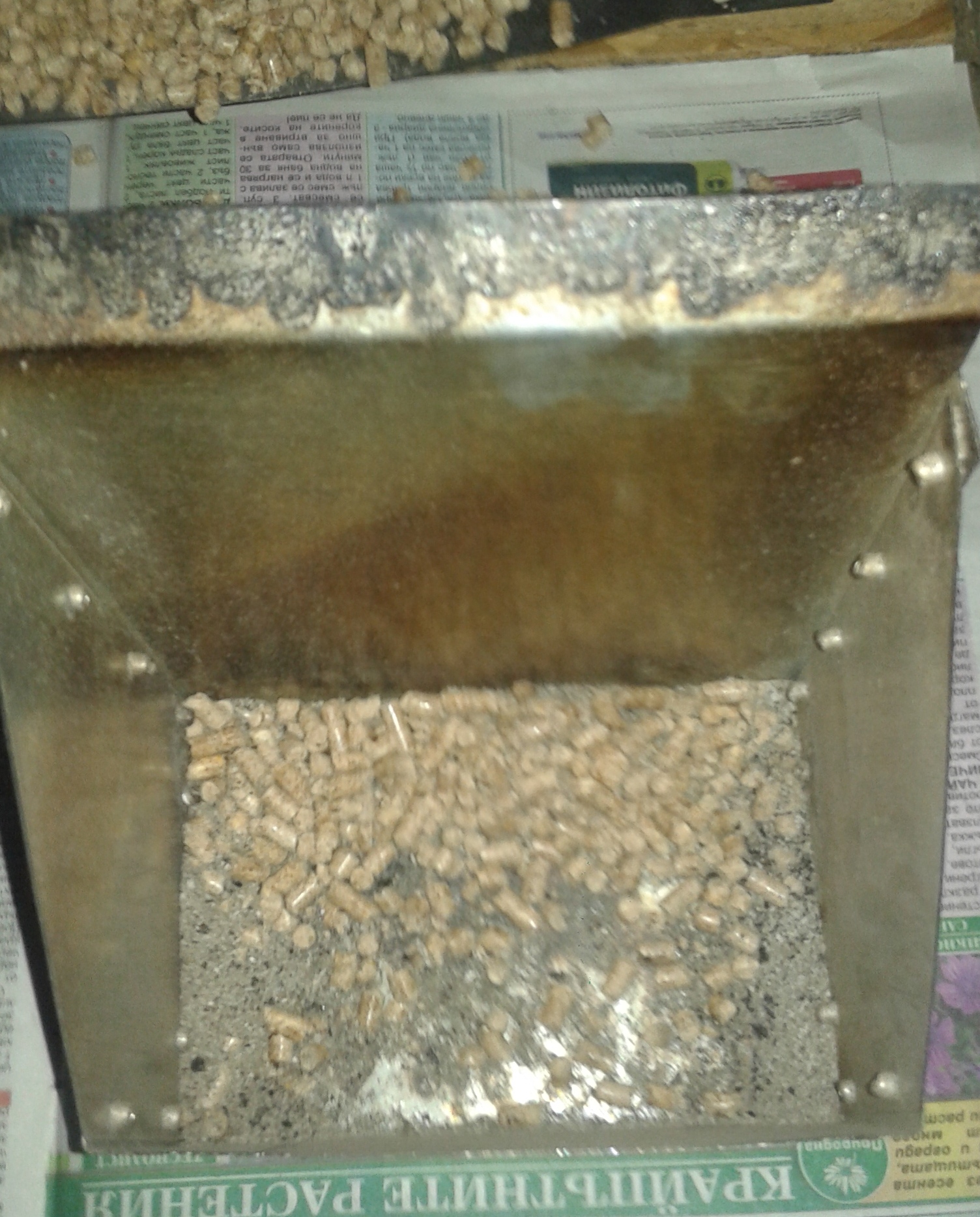

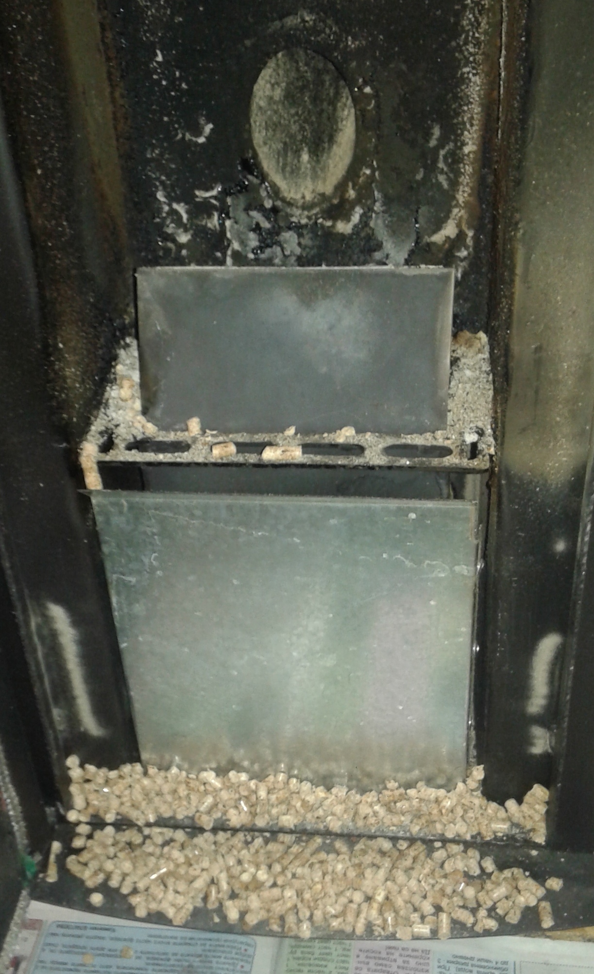

От близо два месеца ползвам Burnit Confort PM 13. Отоплявам около 60 квадрата. 4 радиатора – 1- 2,9 кв, два общо – 5,2 кв и 1 – 900 вата и бойлер. При пробите съм изключвал или включвал бойлера – резултатите почти еднакви. Къщата е стара – над 100 г. – с дебели зидове на 1 етаж и двойни прозорци на 2 етаж. На втория етаж, стаята е по висока и има изолция на тавана от кал и слама. Имам няколко проблема:
1. Изхвърля ми много пелети извън горивната камера (аз си ги връщам - перпетомобиле ;) ) – за онагледяване прикачвам снимки.
2. След пускането от „инсталатора“ – оторизиран сервиз - ми гореше по 2 чувалчета на ден и запълваше за по малко от 12 часа горивната камера и трябваше да я чистя по 2 пъти на ден. Увеличих времето на горивния цикъл и намалих времената на шнека в 5-те степени и успях да направя запълване за около 24 часа. Но никога не ми се напълни долния контейнер с пепел (междувременно сменях няколко вида пелети). А горивната камера се запълва с изгоряла пореста материя, която при изтръскване пада.
3. Никога камината не ми влезе в режим „модулация“ - мисля и че няма да влезе, тъй като има параметър, който е зададен да включи „модулация“ при 230?! градуса на изходящите газове, а по техническа документация тези газове не се вдигат повече от 180 градуса.
4. При мен температурата на изходящите газове се движи между 124 и 155. За момент при разгаряне се вдигат и повече (предполагам, че е нормално). Във форума чета, че при другите е под 100 градуса.
5. Задал съм 60 градуса на водата, но никога не ги достигна. Помпата я настроих да включва на 55 градуса – работи, докато спадне с 3 градуса и изключва и после пак, но не качва повече. Трябва ли да се настроят други параметри за да вдигне повече градуси и как?
Ако има някой с тествани настройки, макар че всичко е индивидуално…

Колега забелязал ли си как точно тези пелети се озовават пред пепелника и по дъното на горивната камера? :shock:
Струва ми се, че отскачат от улея - преди да паднат в горивната камера.

На колегата jadai_ubi с проблема с изхвърлянето на пелетите: виж дали не поставяш неправилно горелката,защото инсталатора,който идва у нас ми каза,че много хора я поставят неправилно и пелетите изпадали около нея точно както е на снимките.
