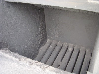

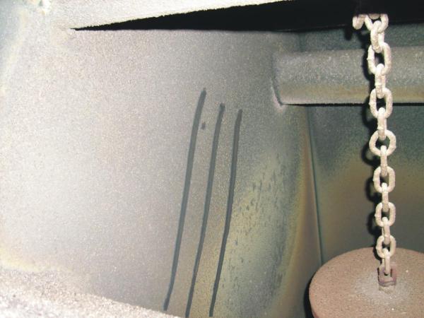

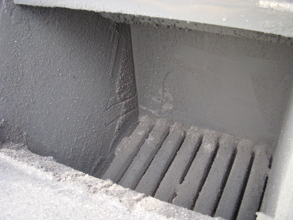

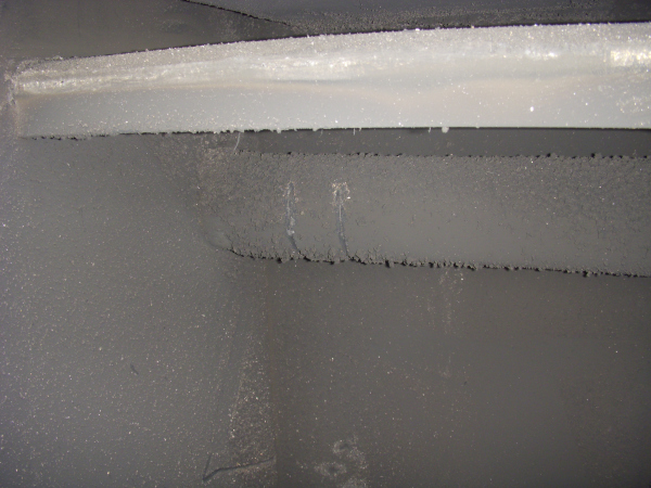

На снимките по-долу ние показваме как изглеждат повърхностите на топлообменника в ретортен
котел с аварийна решетка за вода след 2-дневна работа на котела в условията на номинална
мощност (и по този начин в оптимални условия за котела). Натрупването на сажди с прах е
специално надраскано, за да покаже колко дебели слоеве са се натрупали за толкова кратко време.
оглед на водна решетка
изглед на повърхността на топлообменника над решетката
На снимката по-долу показваме същия котел след модификацията, направена от производителя -
отстраняване на аварийната решетка за вода. Котелът е работил през същия период като
предишния. Стените на котела след обработката са покрити с тънък слой пепел. Ясно е също, че
върху горната тръба на топлообменника в горната част на камерата не се натрупва сажди.
Димните газове от котела преди преработката съдържат 500 mg / m3 въглероден оксид и 180 mg /
m3 прах. След преработка - 220 mg / m3 въглероден оксид и 60 mg / m3 прах. Без голяма грешка
може да се твърди, че 180-60 = 120mg / m3 димни газове са сажди, които изпускат от котел,
оборудван с аварийна решетка за вода. И колко сажди е останало в котела? Първите две снимки
ясно показват, че много.

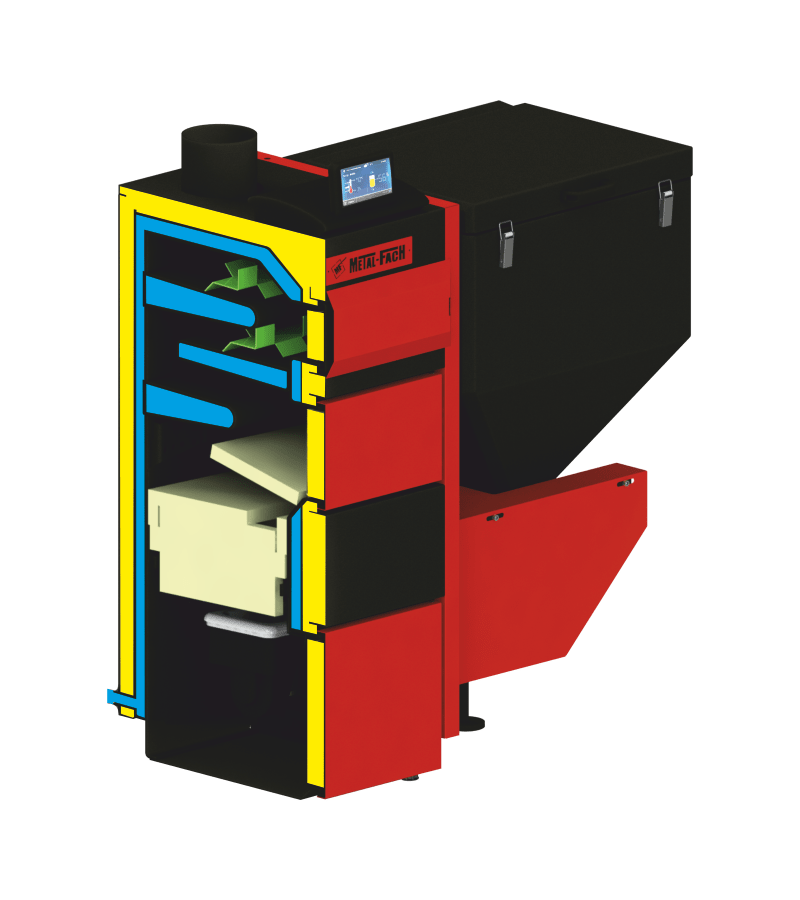

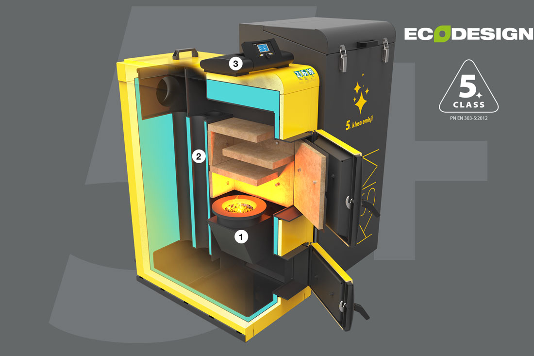

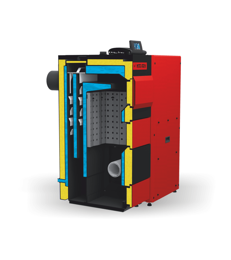

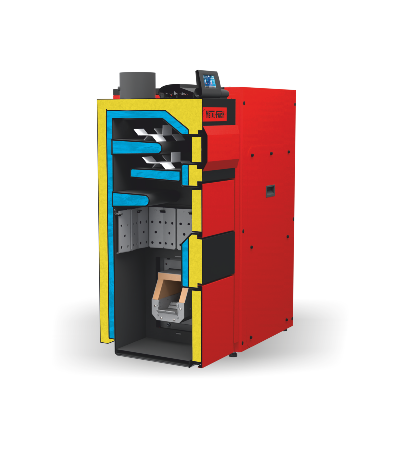

Не напразно в съвременните пелетни котли,тези решетки ,дори за забранени.Няма нито един котел ,отговарящ на 5 клас на екологочност и да има такава решетка,
Ето ти и малко снимки ,как трябва да изглежда един съвремене котел на пелети
Ако забелязваш ,никакви решетки,огромна горивна камера,облицована с керамични елементи с подаване на вторичен въздух,за по добро изгаряне на пелетите.Накарай твоя майстор ,да ти направи ,някой от тези котли.Макар ,че дълбоко се съмнявам да може.
Извинявай,нищо лично,ти си този ,който избира.Но избора на котел е много важно нещо.И докато горелката ,може да я смениш лесно
.то с котела е малко по трудно.котел се избира да ти служи поне 10-15 години.
По късно ,ще ти напиша ,малко повече и за горелките и контролерите
