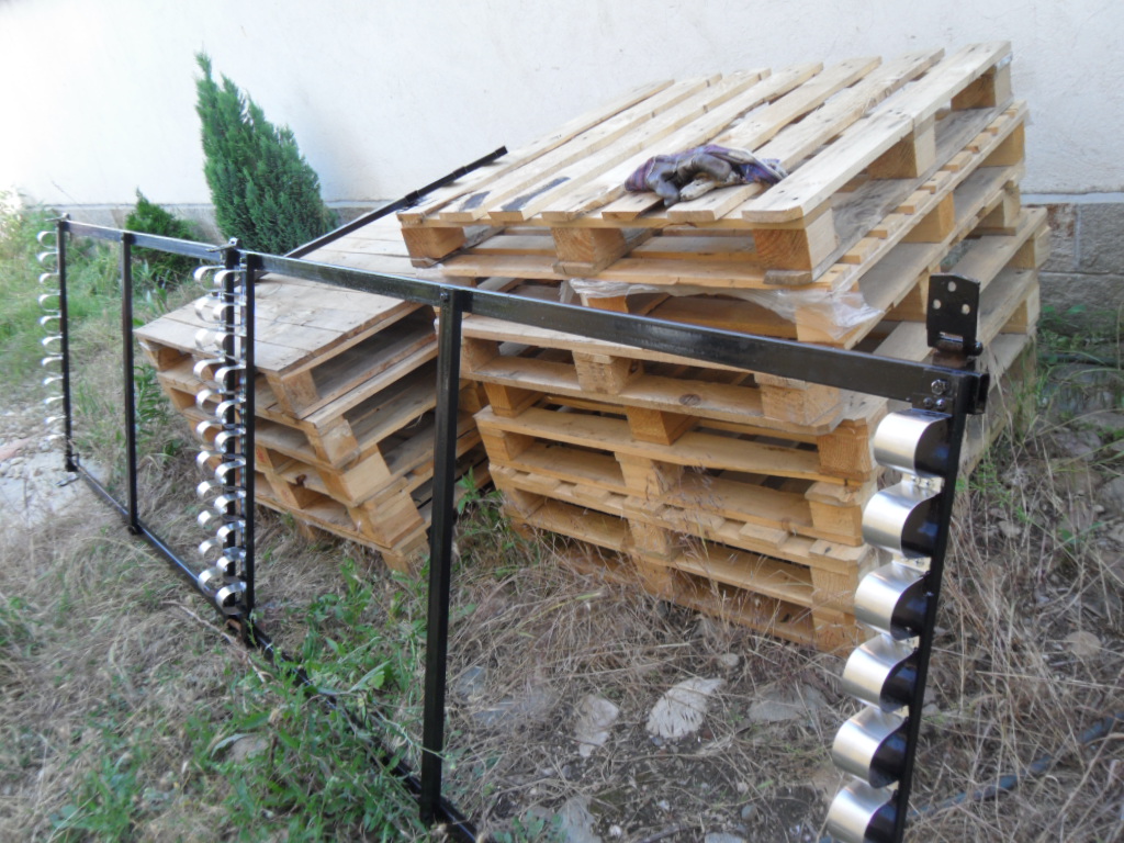

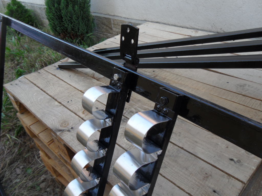

При монтажа на пантите в долния край внимавай ,като се вдига СК към 60 гр. ,касата му да не опре на стойките. И друго-направи ли лек наклон към входящата тръба-за източването?
шоп - майстор
ето снимки на една нова стойка, която подготвям. 22 бр вакумни тръби-хоризонтални
пантите са от 40 годишен москвич :-D дано изкарат още 40 години на покрива :-D
след монтажа - още снимки

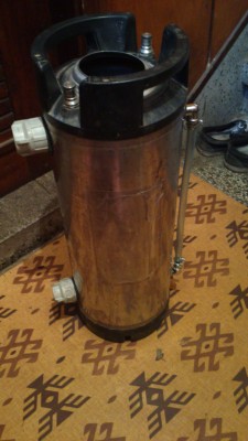

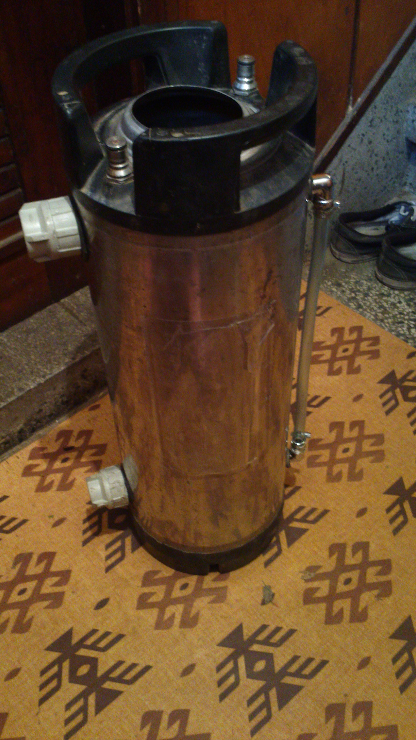

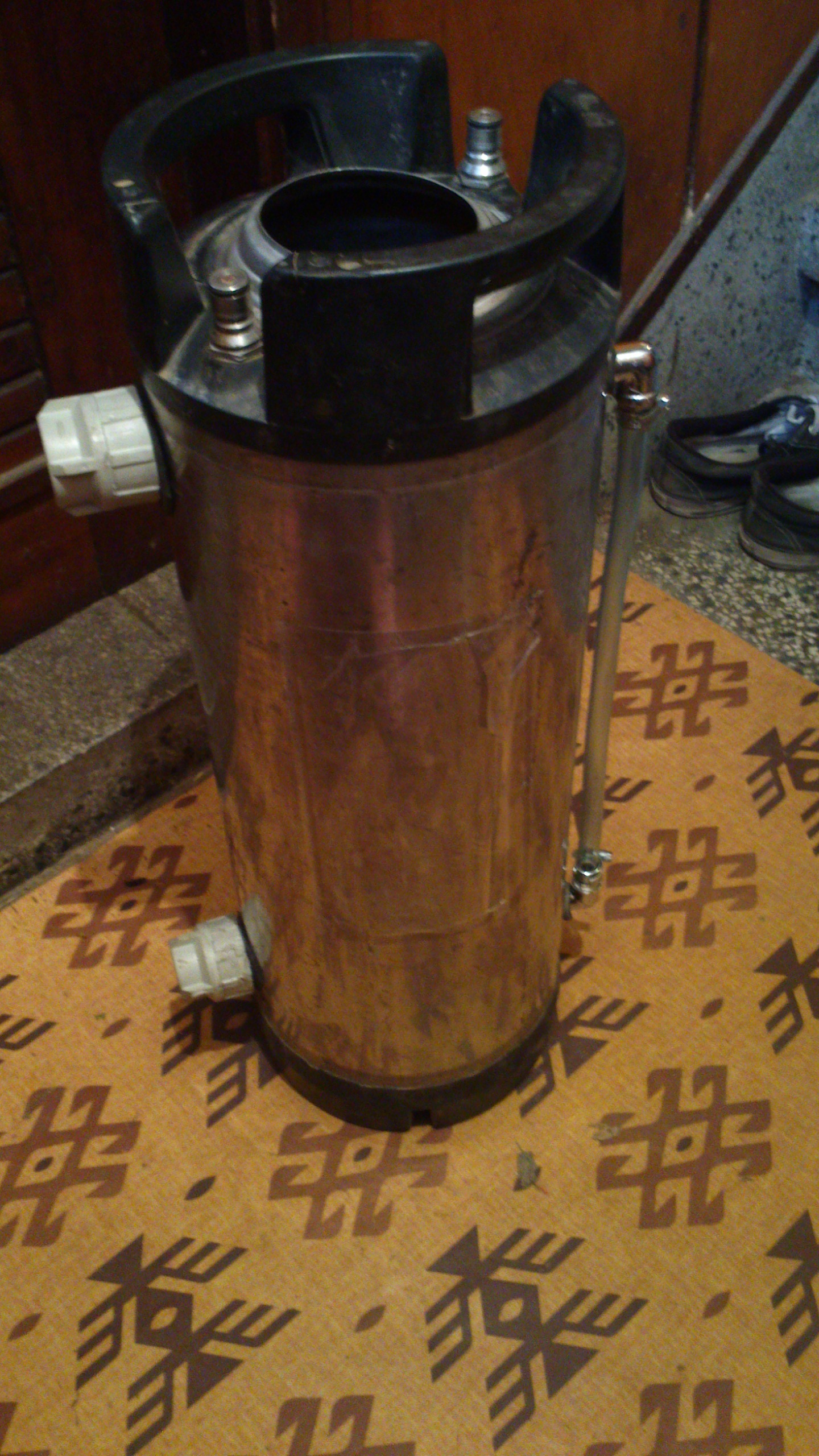

Утре ще проверя по магазините за гилза с по малък размер а междувременно ето ДБ съда в завършен вид.
saraneron - специалист
Изглежда добре.Опиши процедурите по изготвянето и материалите.Издържърт ли на висока температура?Тръбичката за нивото ми се вижда много близо до съда и като започнеш да го изолираш опцията е да остане в изолацията или някакво капаче или прозорче за да се вижда.
mgbagera - специалист
Кантата е разпробита с диаметър 35мм и са сложени ПП фитинги захванати отвътре с по 1 холендрова гайка.
За измерването на нивото на течността използвах хромирани колена и нипели.
От вътре и от вън съм изрязал по парче вътрешна гума между фитингите и стегнато здраво.
За изолация мисля да направя кутия от стиропор натъпкана с минерална вата. Там където се показва нивото на течността ще има изрязано капаче стиропор което ще се вади.
Маркуча е най обикновен като от тези за претакане на зелето :mrgreen: тествах го във кипяща вода в една тенджера и издържа на топлината. Единствено само дето омекна но не се сгърчи или нещо подобно.
