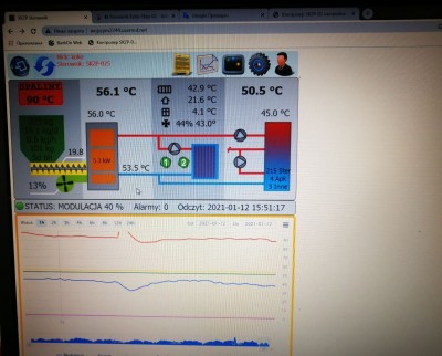

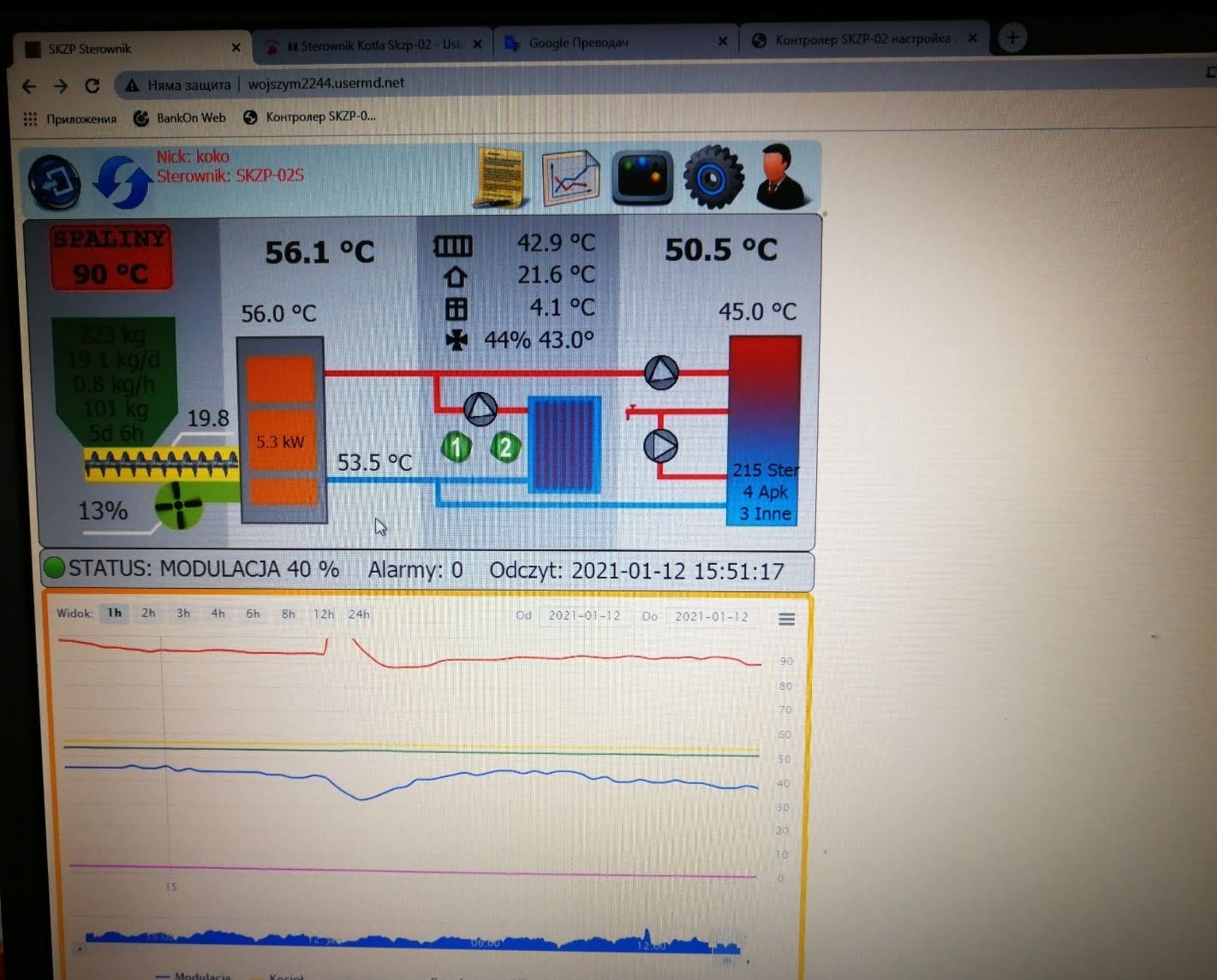

gazgenerator
- Мнения: 46
Здравейте и за много години!
Ако някой иска да си контролира контролера от компютъра- има възможност, стига да имате интернет модул.
Зареждате тази страница http://wojszym2244.usermd.net/. За да влезете първо трябва да промените
сървъра и порта в контролера MENU/INTERNET на сървър пишете 91.185.185.41 на порт 8800 след това SAVE.
Aко ви изпише грешка в конфигурирането вадите захранващия кабел от интернет модула, за да се рестартира.Забелязах,че зелената светлина за статус мига ту в червено, ту в зелено ,но пак изпраща данни.
След като направите промените зареждате страницата и се логвате, за ID номерa от интернет модула,за NIK отваряте оргиналното приложение и като натисните трите точки горе в дясно ще видите как сървъра ви разпознава,обикновенно ако не сте го променяли е Kotlownia1, за PIN пишете пина който сте въвели в контролера, когато сте си настройвали приложението.
Оригиналното приложение също работи,но и там трябва да се въведе същия сървър и порт. Има и приложение за Андроид което може да се изтегли от тук
http://wojszym2244.usermd.net/pliki/
Едно уточнение,по добре е да промените в оригиналното приложение ника си с някаки латински букви,защото може да не ви пусне заради тяхната буква l ,която е по-различна
