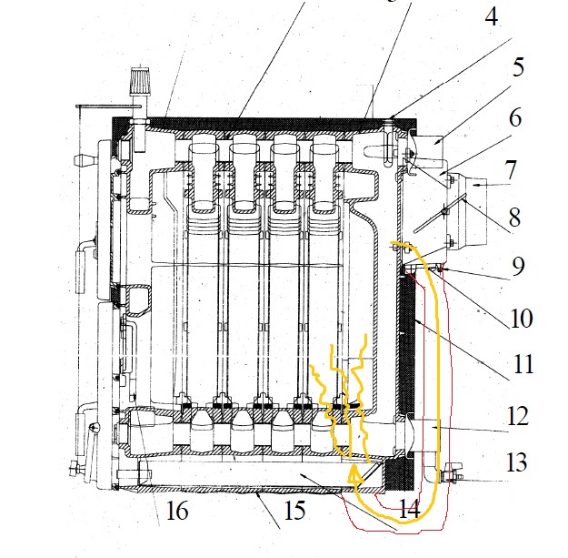

Ето ги въпросните турболатори, които монтирах в моя котел:
Пак уточнявам, че това бяха първоначалните ламаринки, след това увеличих ширината и.
Котела е доста мръсен, но така става като се горят слънчогледови пелети.
Искам пак да попитам при каква максимална температура на изходящите газове мога да считам, че съм постигнал добро КПД на котела?
