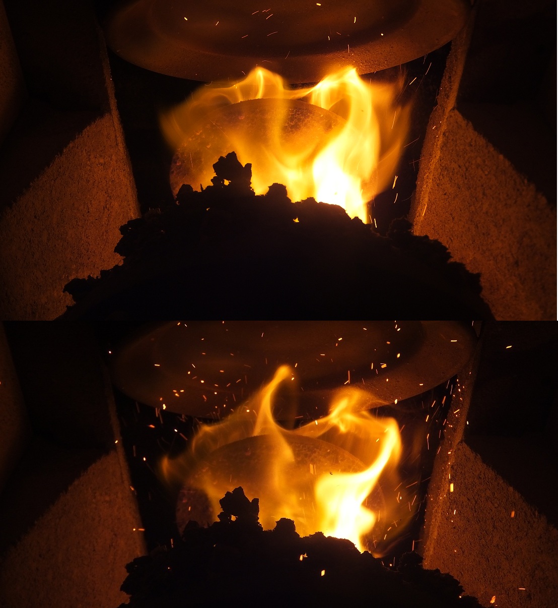

Да използвам тук (понеже е най-активен) да попитам колегата ШОП,а и други колеги как е най-добре да се монтира така наречения отражател, дожигател и както още му казват ? Размери като отстояния от главата на горелката ? Трябва ли задъжително да е точно напречно на пътя на огъня и тн. Всякаква информация. В момента експериментирам с котел БОШ, ошамотих камерата, сега дерзая с отражател от чиния от неръждавейка от МО )специално си я намерих в един пункт за скрап :D
Поздрави. Велин Петров.
Аз махнах чинията, май няма файда. Беше на около 15см над главата на РБ20, под ъгъл 30-40° (ето така/).
При мен сега е почти хоризонтална над главата на горелката, ще трябва да я отработя и аз на ъгъл около 40-45 градуса и да видя как е. В момента не ме впечатлява много и не виждам ефект.

6osi6 - майстор
шоп написа:
Чинията е още здрава :)
Ще видим колко ще издържи. Забих една на 20 сантиметра от решетката. Пламъкът минава между нея и стария шмиргел.
