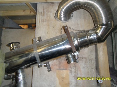

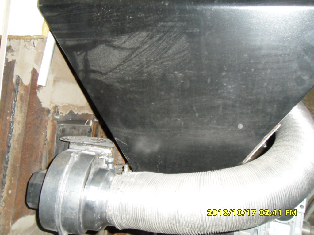

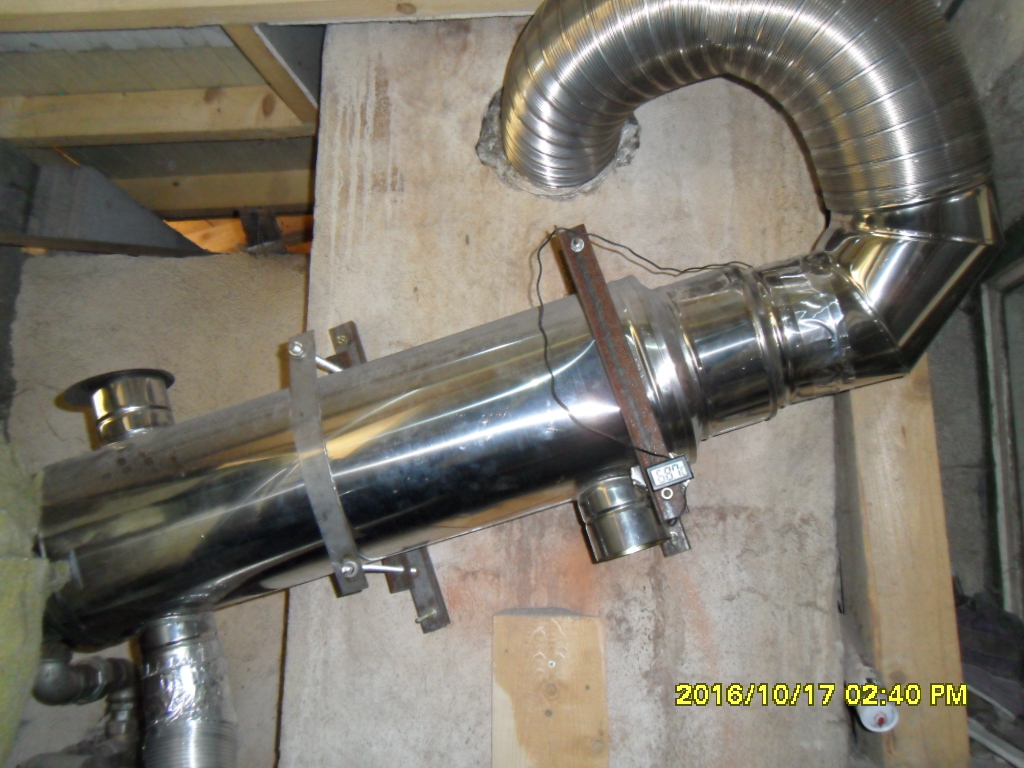

Някой пробвал ли е да подава затоплен въздух в зоната на вентилатора на Грейкото ?Или чакате да ви изтекат гаранциите за да почнете с експериментите :-D ?
Да, месец след като пуснах горелката. Топлообменник,въздуховод.....температура 30-50 градуса.
За гаранцията не ми пука, то аз вече са развалям.
https://goo.gl/photos/YLRy4LXdrCZV74gKA
Не съм с грейко, но подаването на затоплен въздух винаги оказва положително влияние. Смятам, че дори инвестицията в купешки неръждаем топлообменник за 150-200 лв се изплаща за един сезон. При връзване само на горелката температурата на димните газове бе под 70 градуса. В последствие сложих и един въздуховод за отопление на още една стая на лятна кухня. В стаята вече деноношно е над 20 градуса и кучето е доволно:-))). Димните газове към комина спаднаха на под 45-50 :rock: Конденз няма.
П.П. Купешкият топлообменник е добър, но според мен самоделен добре измислен и направен ще е още по-добър.

lz2skt - специалист
Печели се .На някои промишлени инсталации освен въздуха се подгрява и горивото.Има си икономия на количеството топлина необходима да загрее въздуха и т.гориво.На мен по-скоро ми се върти в главата вътре в котела където е пепелника с 2 цола тръби да измисля тръбопровод да засмуква въздух от помещението и подава към горелката.
