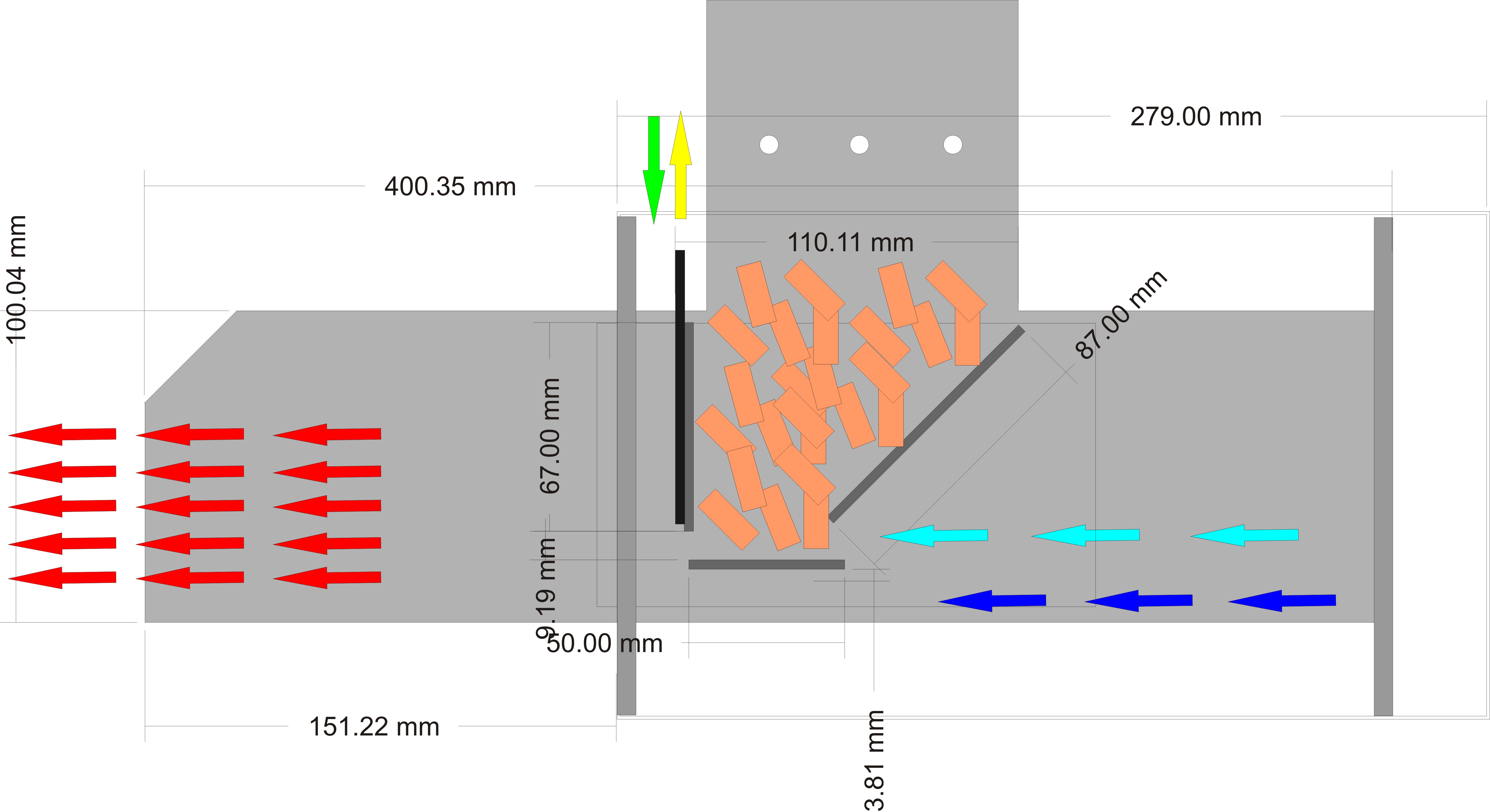

Здравейте колеги АЗ също съм се запалил да се пробвам на таз горелка Котелът ми е Виадрус u22 24kw мисля да използвам пз 100/150 а за вход от където да постъпват пелетите 100/100пз Ето една схемичка за горелката 1:1 Ако нещо ви притеснява по чертежа имате забележки или можете нещо да допълните ще се радвам да споделите

Хоризонталната ламаринка под решетките (делител) я скъси точно под долния ръб на наклонената решетка , до крайния пелет в дясно на скицата

kолега по размер е заложена 6см то ако я намаля още кво ще остане и какъв е доводът ти да знам

Там се събира пепел и не дава възможност на пелетите да се разгарят най долу , а за това колко да бъде разстоянието най долу между ръбовете на решетките да каже колегата ТТТТТД , правени са горелки предполагам и за Видруси , преди да си отрежеш вратата на котела -провери на 100% някой топли ли се с така

Колега rummen2, аз също съм с Виадрус 18 КВ и при положение, че делителят стърчи назад, както каза "филма", разстоянието между решетките е по-голямо от необходимото, нямам бункер, горелката вдига 70 градуса на котела при работеща помпа. Тъй че според мен не бива да се съмняваш, че горелката ще ти свърши работа. Ако коминът ти е хубав и има силна тяга, единствено разходът може да е някакъв минус, тъй като може да бъде по-висок от очакваното. Ще преправя кошничката евентуално утре, ще направя нов тест и ще споделя резултата. Между другото срязването на вратичката не е проблем - вече три-четири пъти палих котела с дърва с монтирана горелка. Котелът смуче въздух за горенето през горелката, а вратичката на пепелника е затворена и ми се струва, че работи дори по-добре, отколкото като смуче въздух отдолу.
Впрочем май не си чел внимателно, тъй като tttttd малко по-горе е написал подробно какво разстояние трябва да има между решетките, т.е. дължина на делителя за оптимална работа.

При това топло време на малкото гребенче имаш малка температурна разлика в комина и околната среда.От там пада тягата и постепенно горелката започва да се задръства и намаля факела.Комина изстива още повече и всичко приключва.В началото отворите не са с никакъв нагар а и старта от газовата горелка загрява гозовете съответно комина.И тягата е добра.
