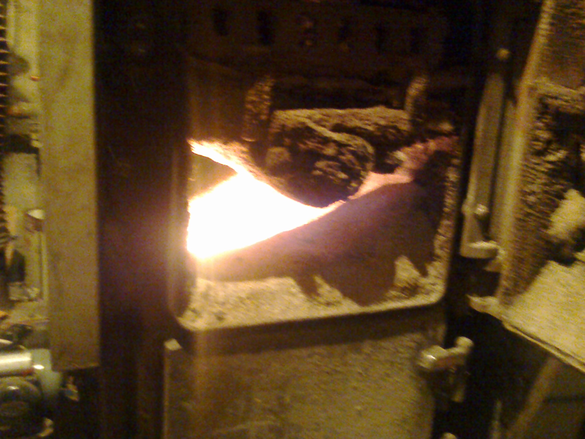

Чинията е още здрава :)

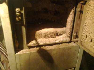

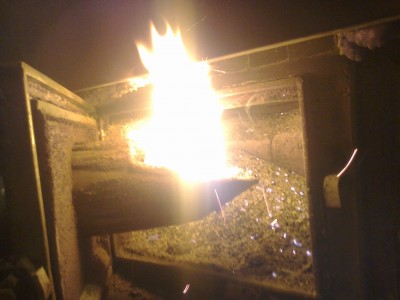

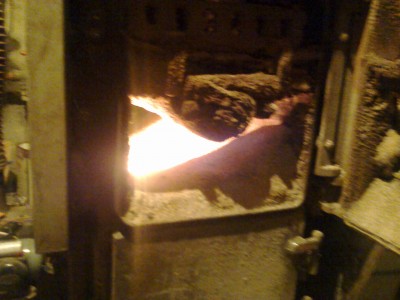

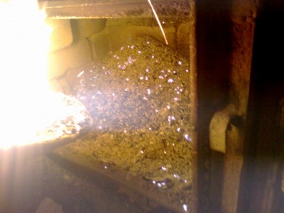

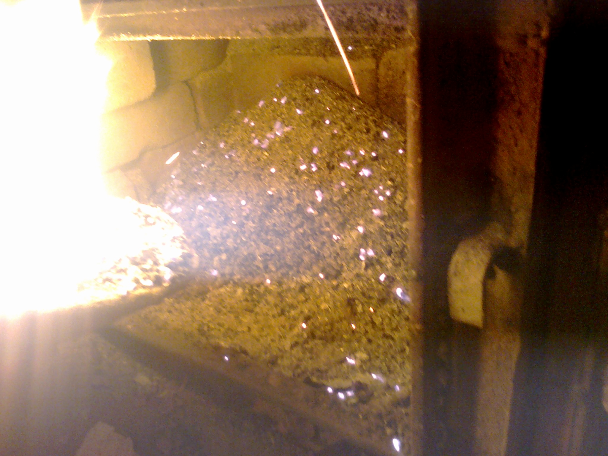

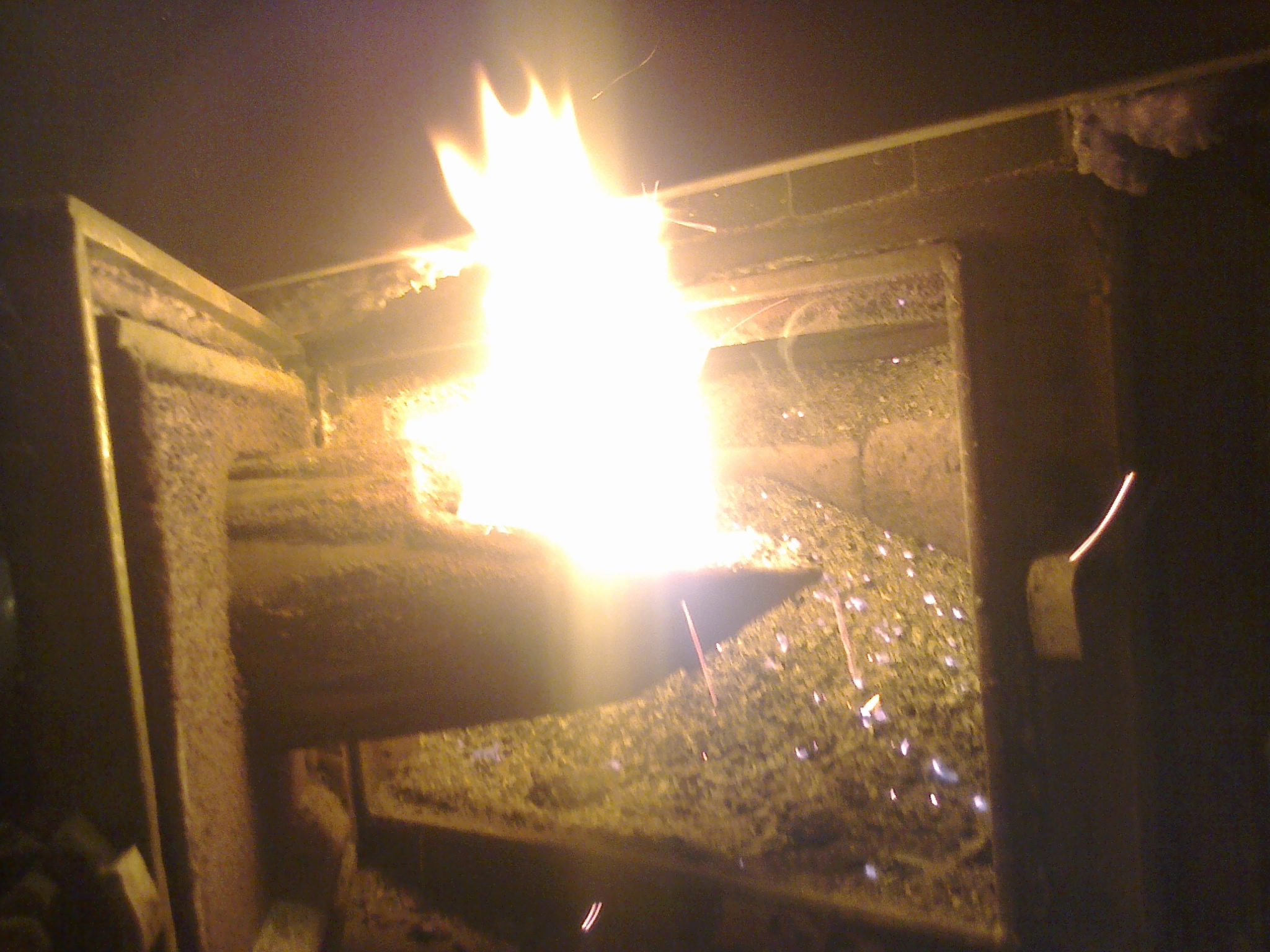

Ще видим колко ще издържи. Забих една на 20 сантиметра от решетката. Пламъкът минава между нея и стария шмиргел.

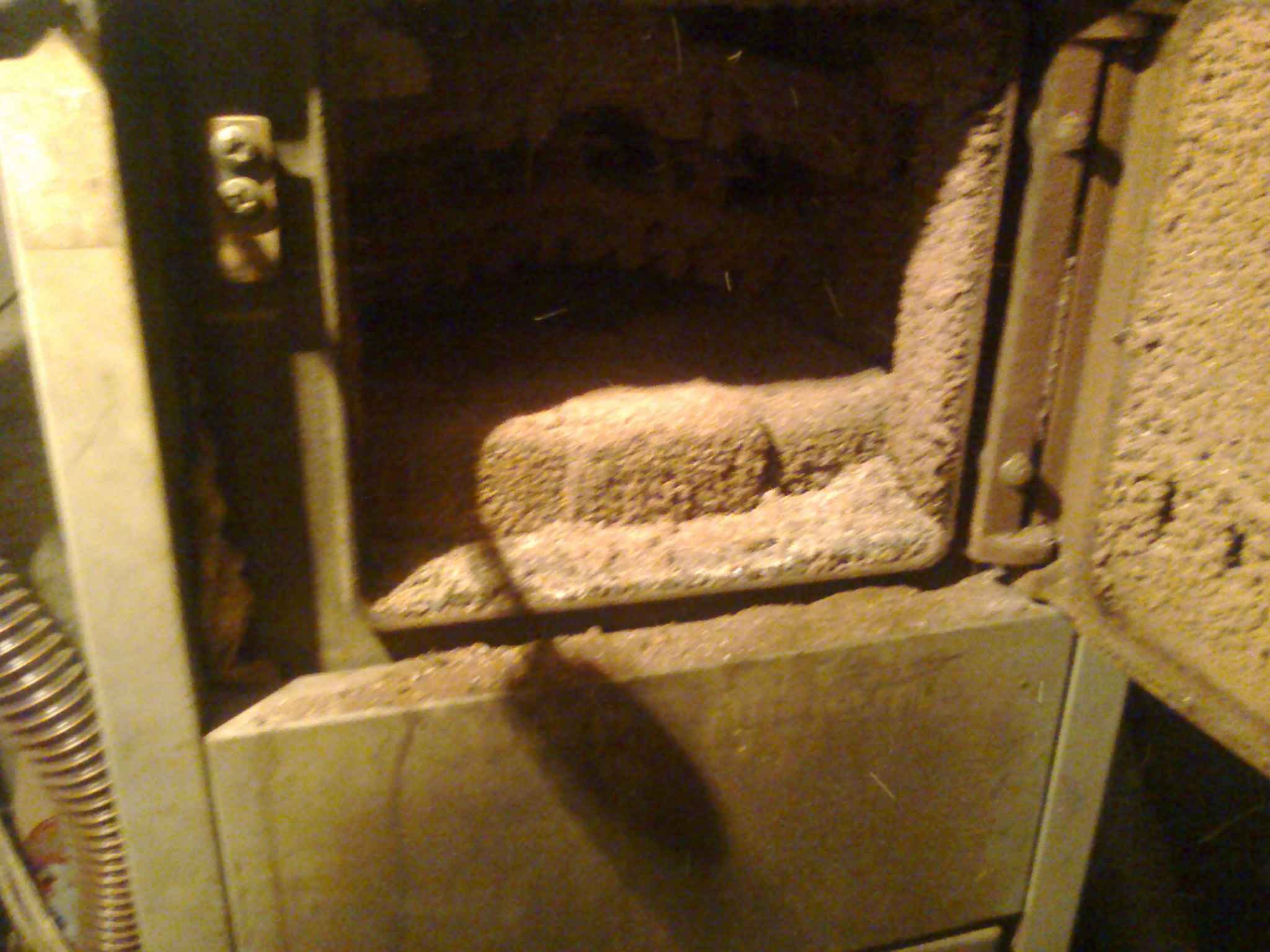

И на мен ще ми е много интересно. Моята кара вече над 20 дни. Днес за сефте чистих котела. Беше насъбрал доста сажди върху най-долната ската. Букравлно имаше 2-3 пъста сажди и топлите газове едвам си намираха път нагоре. Разбрах, че котела е задръстен след като в котелното буквално започна да се усеща миризма на чад.
П.П. котела е Виадрус, горелката екоенергия 35, гориво донбаски въглища

6osi6 написа:
шоп написа:
Ще видим колко ще издържи...
Ще издържи дълго, но има ли файда?!
andro440 - майстор
За изгарянето на /влажно / гориво ,грешката си беше моя още при първата проба с зелени черупки от орех ,беше и сравнително топло и се натрупа катран ,сега обаче нямам проблеми с горелката и катрани ,защото част от горивото го складирам в мазето ,където е и котела ,там е достат топло и материала за горне си съхне и темперира . В момента нямам проблеми с катрани и сажди и водата ми е на 65 градуса ,котела се изчисти и от тон черупки ми прави две кофи пепел /на месец успява да напълни една / Аз съм си доволен от резултата,и не мисля да чета за влага ,по скоро друга идея ми ражда главата ,но ще я споделя ,когато я пробвам!
6osi6 написа:
andro440 написа:
доста четене
Чети повече. За изгаряне на влажно гориво е нужна по-голяма площ на решетката, в която то да престои по-дълго време.
Огънят бяга към по-топлото място - между шмиргела и чинията. Чинията започна да трупа пепел, а шмиргела почервеня от страната на чинията. Номерът е да се прогори чинията :) но дали няма да изгоря и шмиргела :? 50 лева съм го плащал #-o
