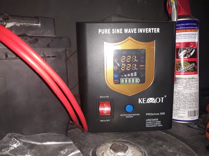

Само,че не разбрах какво имате в предвид като казвате,цитирам „пали горелката без проблем шнековете и помпите въртят нормално без никакви шумове“,когато камината БИЖУ има една помпа,един шнек и няма горелка,а нагревател.И дано да ми стигнат тези 500W,защото повечето производители малко преувеличават! =D>
Аз паля горелка Грейко. При мен има два шнека и няколко помпи. Преди време бях сложил APC с модифицирана синусоида. При него помпите се въртяха но шнековете не. А за мощноста мисля че ще стигне и хартиса. При мен се товари когато пали на 2 рата чертичка от 5.Това е синята икона на изображението. Под него е заряда на акумулатора. :partyman:
gnt69 написа:
big_brother написа:
Да,колега,така си и мислих,че ти говориш за горелка ,а аз за камината Бижу.Едва ли са съпоставими като мощности,но вероятно този юпс ще върши работа. :partyman:
