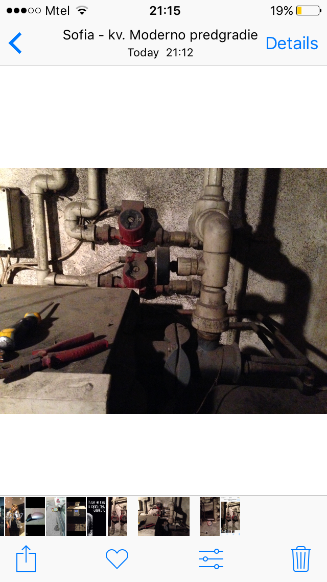

Аз съм с две помпи на 1 скорост съм ги оставил може ли нещо да се направи за да намаля шума. Има и на двете помпи от горе може да се завъртяват от тях може ли да се регулира?

Пробвай да регулираш налягането със секретните вентили. Явно се получава кавитация.

Това са помпите. Пробвах на единият радиатор с секретните кранове който са в края на радиатора и пак не се получава завих го и го отвих.

На първо време събори помпите легнали, после обезвъздуши от оня винт дето си мислиш че е за оборотите.

Нещо не виждам филтри - имал съм случаи различни включително в момент на затваряне на трипътен вентил да се тресе цялата система защото е била отворена или още е отворена и се е затлачил трипътника - ама причини много :?

Не е разбрах как да я обърна така го направиха майсторите когато правиха цялата система. Да не би от малко налягане да шумят сега е 77 градуса системата и няма и един бар налягане?

Вала на помпата трябва да е хоризонтален.
Може и помпите да са сдали багажа вече при този монтаж :|

Ако не трябва да се преправя системата може ли някоя снимка на качественно сложени помпи.
