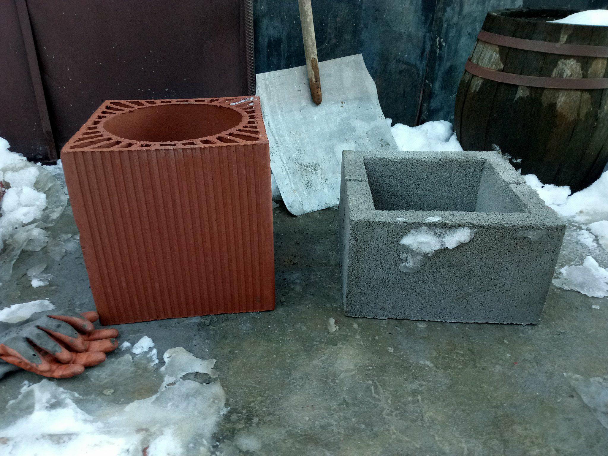

zaksofon - специалист
Колеги помагайте! Още се чудя с какво да изградя комина с това или онова? Керамичното тяло е високо 33 см, с отвор 25 см. Бетоненото блокче е 37/37 с отвор 27/27. Вярно ли е, че керамичните нямали нужда от изолация, че за нея ще трябва да наемам и скеле, а зидарията мисля само със стълба. Т.е. въздушните отвори по периферията били достатъчна изолация. Благодаря предварителската!!!
Валтер Желязков - специалист
Керамичните тела и задължително изолация.
Благодаря колега Желязков! А може ли да направя изолацията от 2 см XPS? Идеята е, че след като керамичните имат отвори по периферията, няма да се стопи изолацията. Просто не искам да използвам вата. По-скъпа е и по-зор се лепи. И достатъчни ли са 2 см или да мятам 3? А и още нещо - дюбели, как? Няма ли да строша тухлата, като дупча, много лимбизийска ми се струва?
При мен е стиропор 3 см., лепен с теракол без дюбели и отгоре мрежа. Пета година без проблеми.
