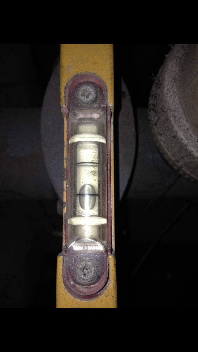

Miro4774 - специалист
Има и отклонение в нивелация на котела.
