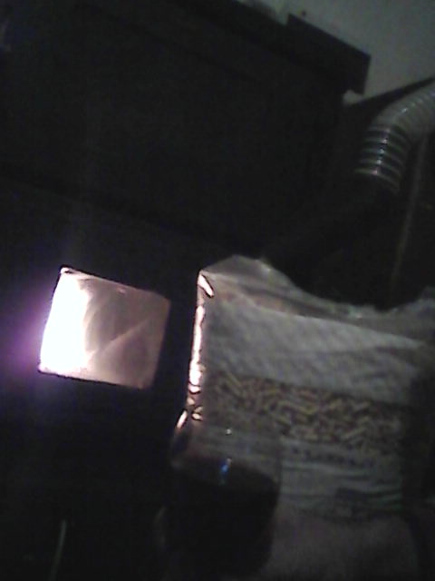

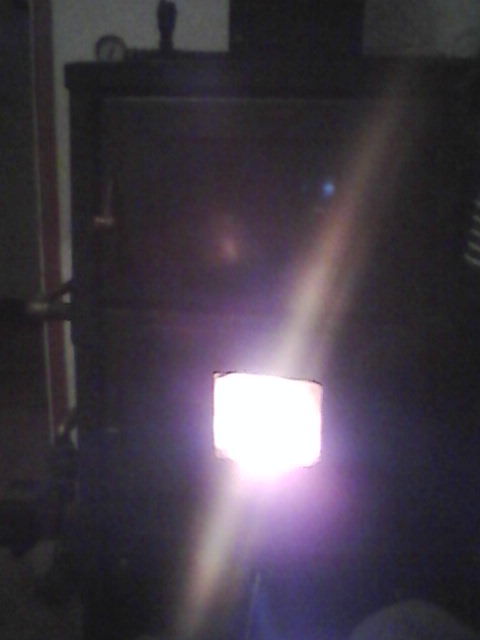

Здравейте! Искам помощ за настройките за оптимален разход на пелети на Виадрус U 22 с горелка Bizolid GP със автоматично почистване. Системата е отворена със горно разпределение без помпа за момента , радиаторите за чугунени. Отопляваме 130 кв. м. с изолация 5 см и пвц дограма. Като достигне определената температура примерно 60 градуса не прави пауза а горенето продължава, макар и по слабо. В момента гори 3 чувала за 2 дни.

Разхода ти е отличен, трай си и не пипай нищо :partyman:
filmatoplo - майстор
:wink: Чета и не вярвам на ушите си .супер разход .
andro440 - майстор

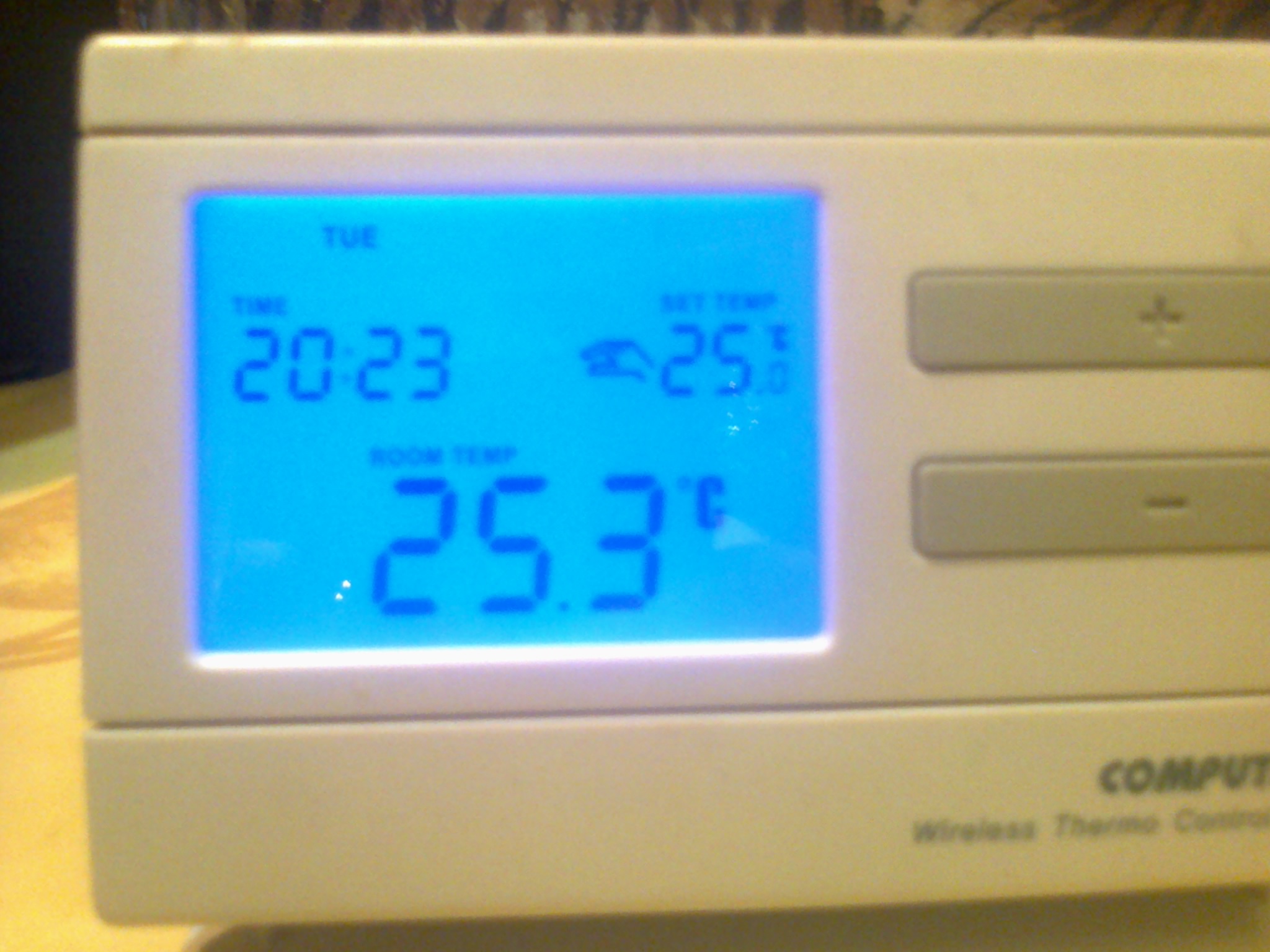

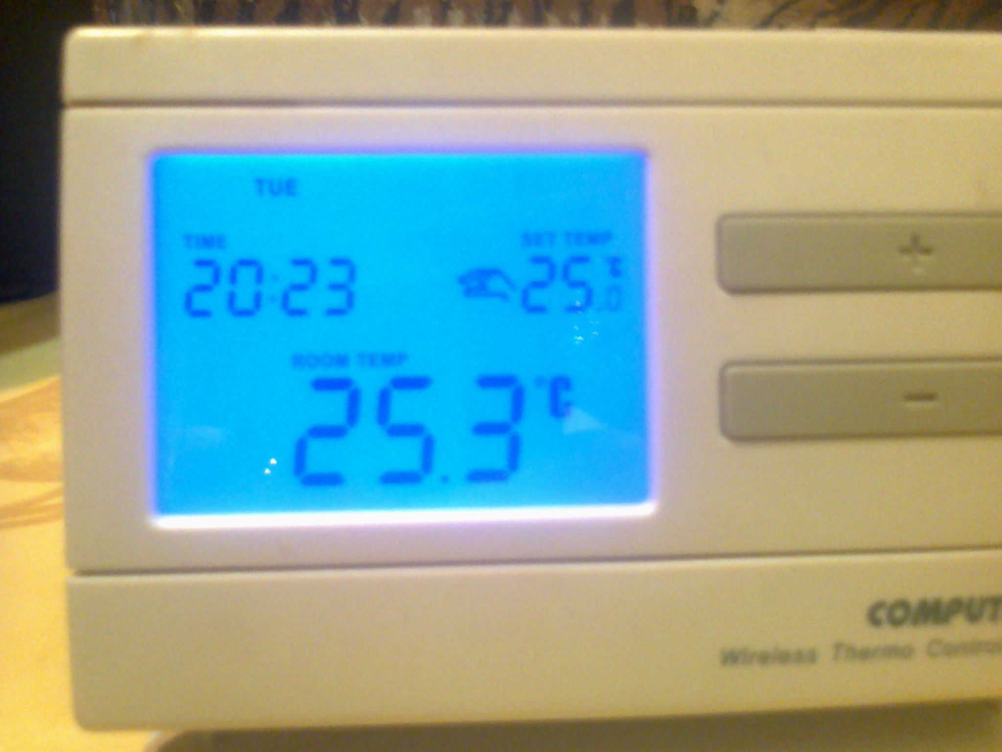

Той Човека каза три чувала на ден ,не денонощия ...пък и зависи от чувалите и ,каква температура подържа . аз изгарям два чувала по 20 кила ...ама навсякъде през цялото денонощие 25 градуса нагоре

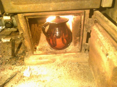

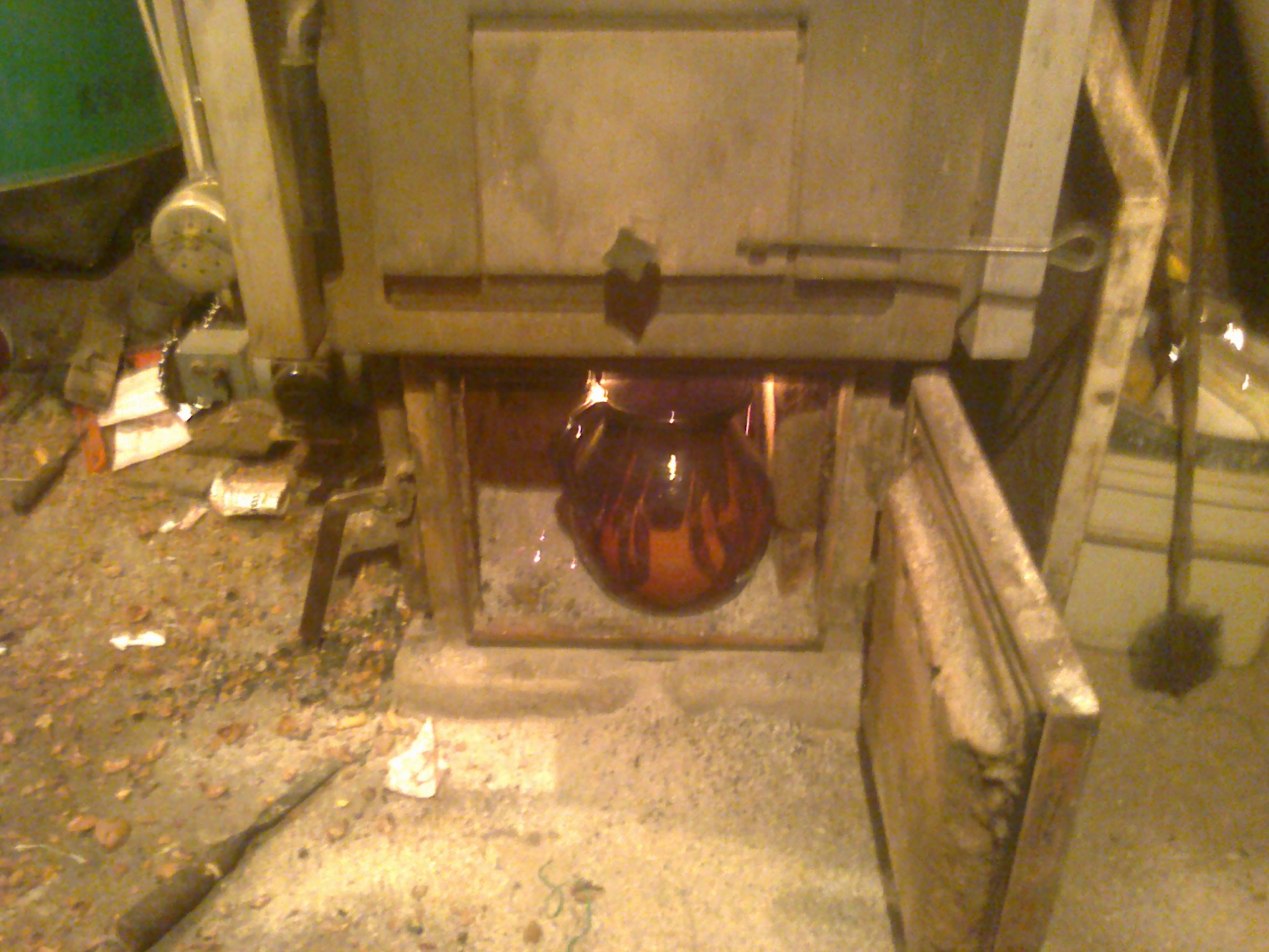

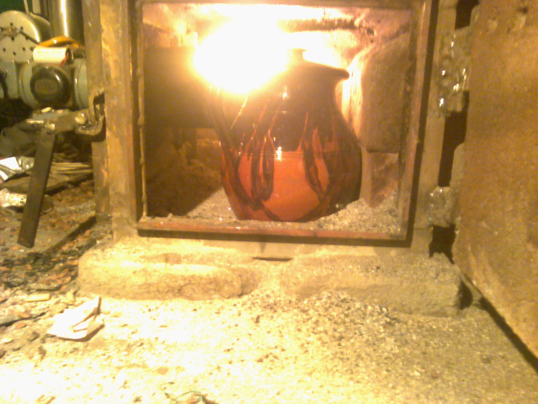

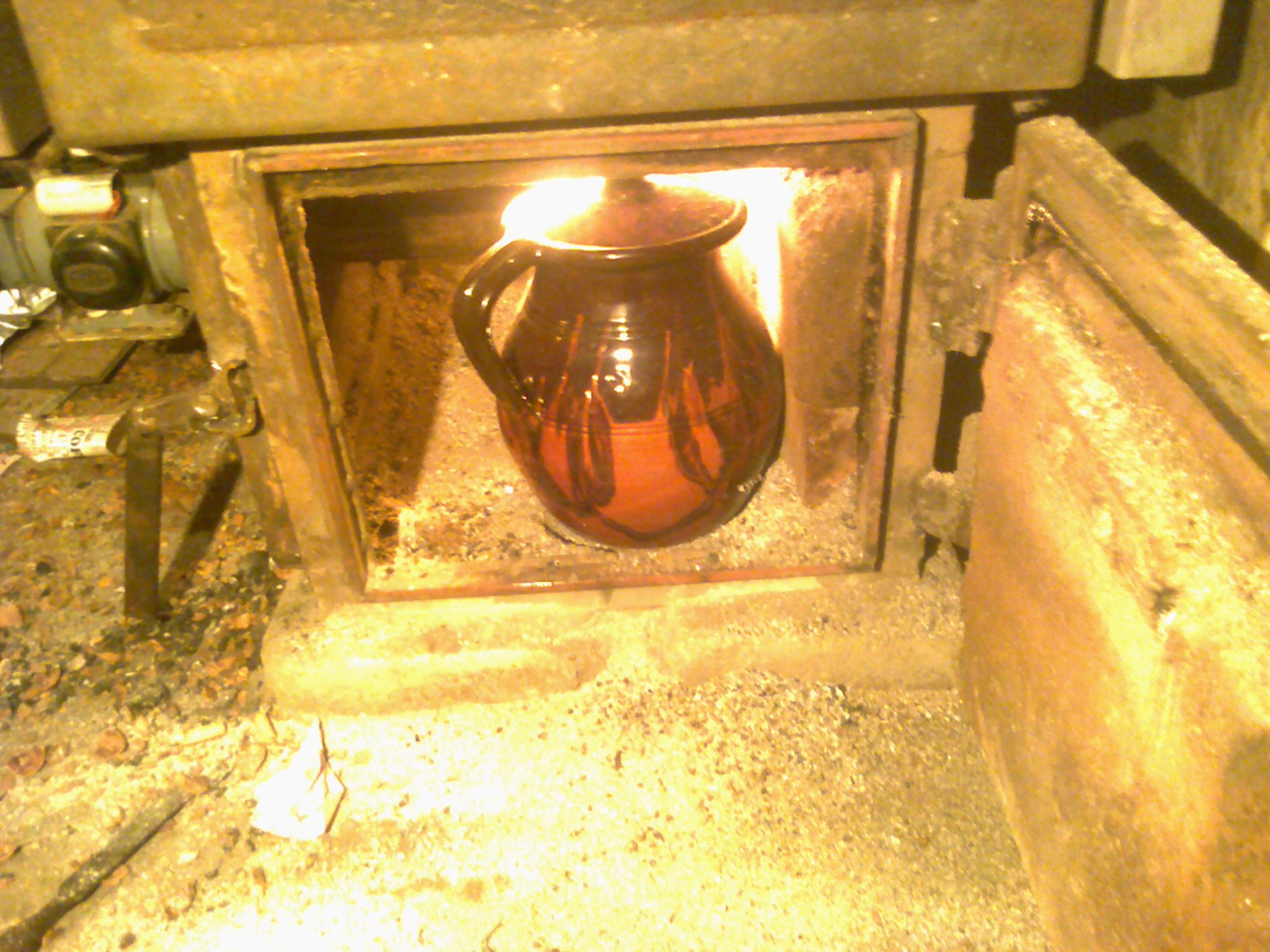

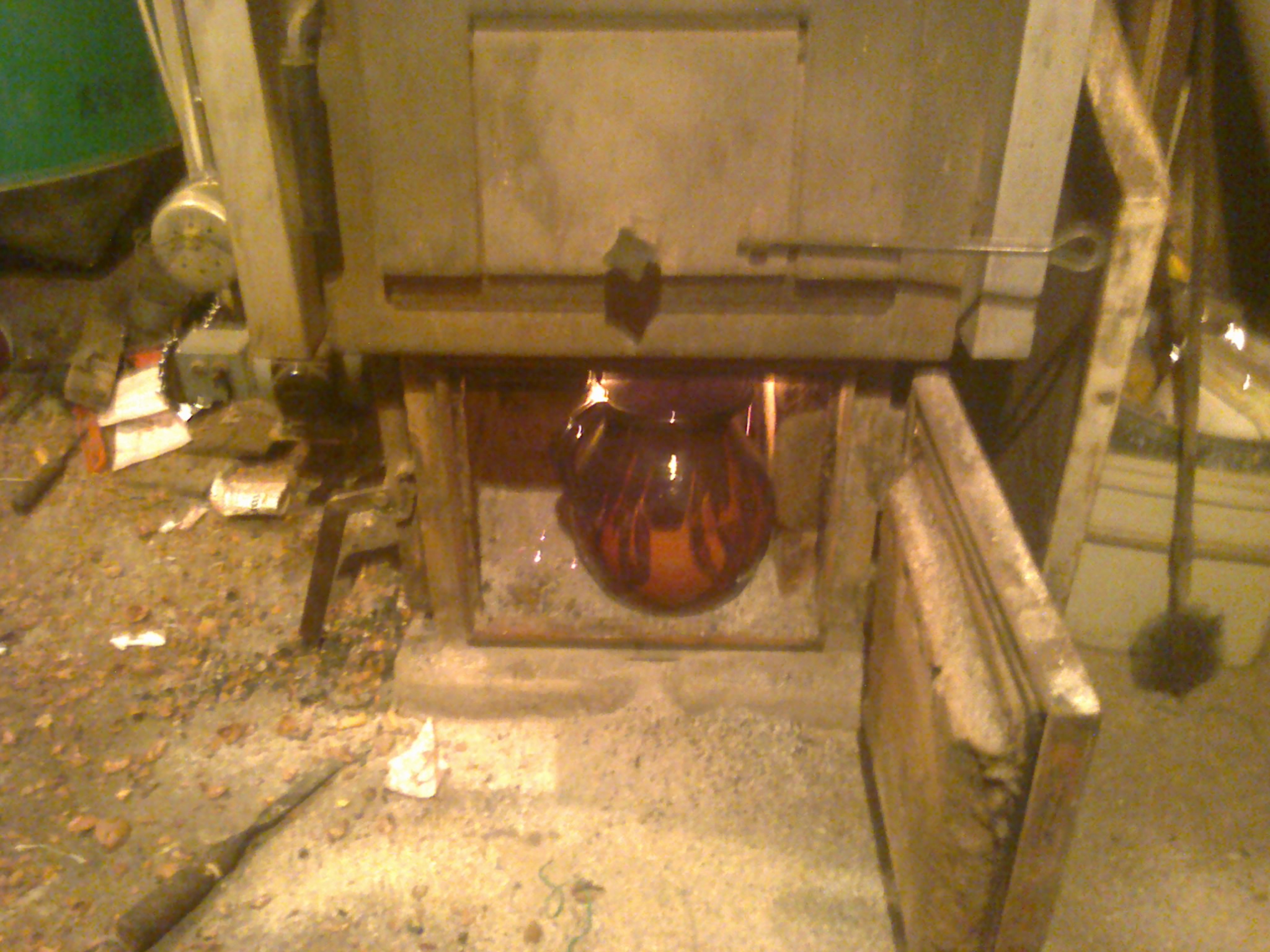

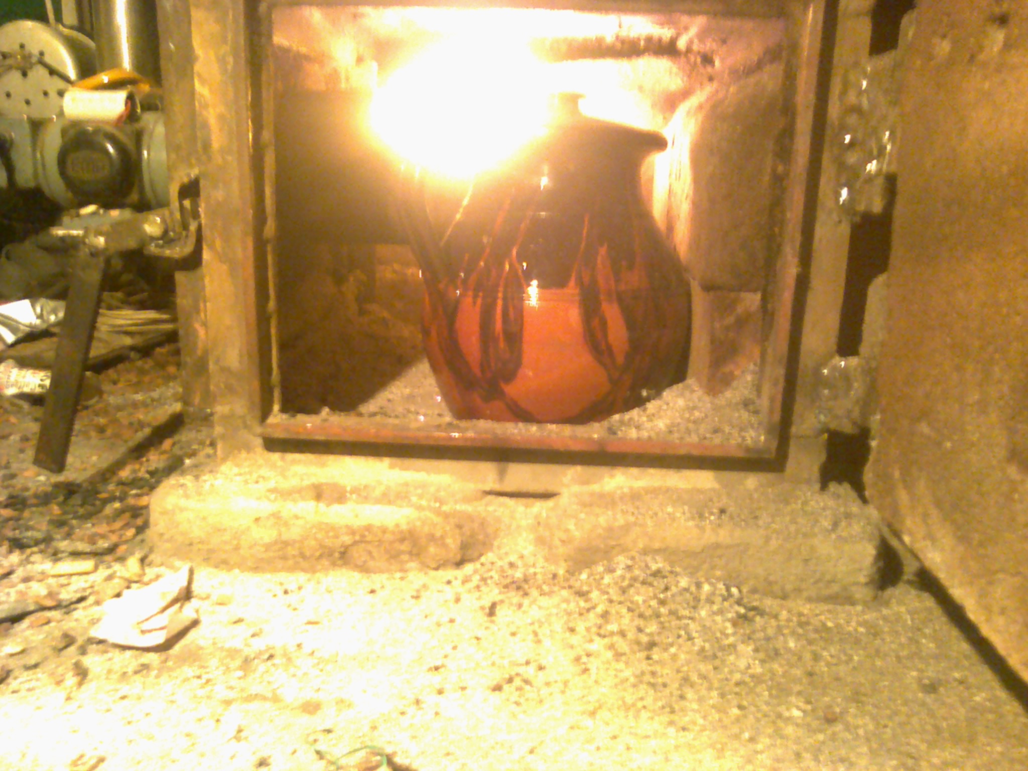

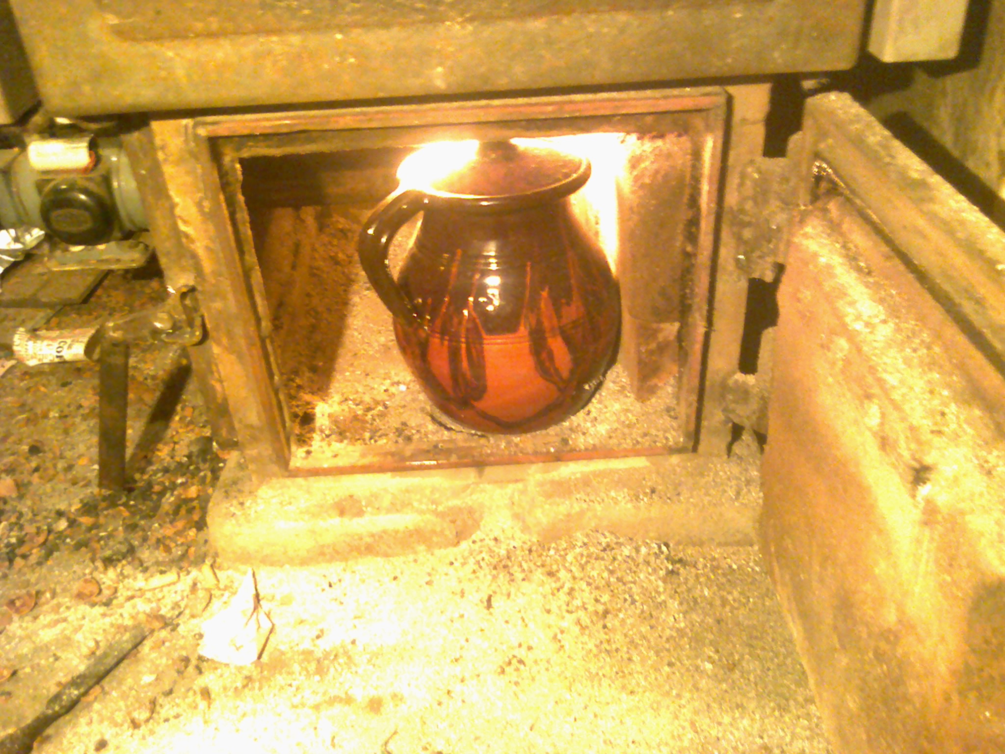

Бобеца в гърнето сложих ,морковче нарязах ,даже лук . мръвка с кокалче добавих ,ей така на пук .мъничко солчица пуснах ,и една лютива чушка ! Малко магдоноз и джоджен ..и какво ли още не ! И познайте туй гърне ,на какъв ли огън , се пече ?
