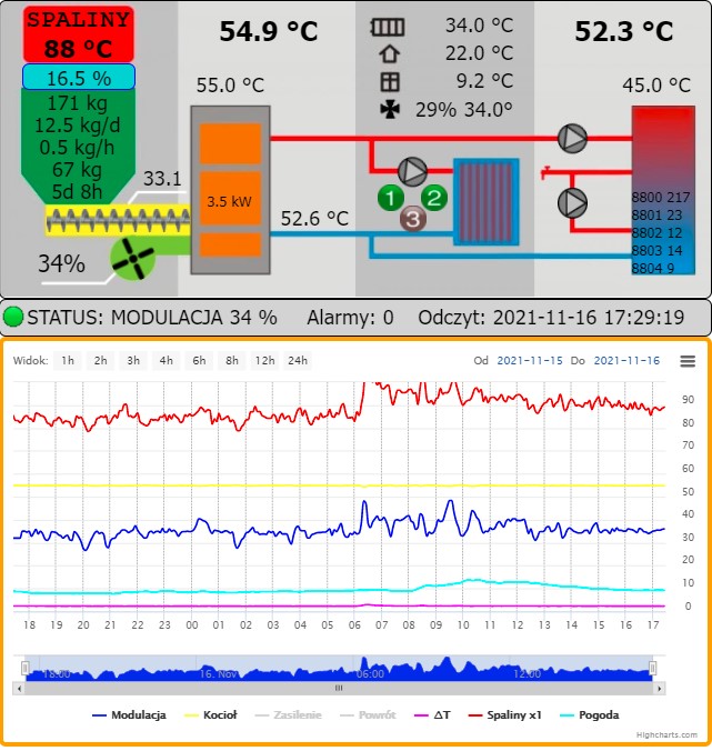

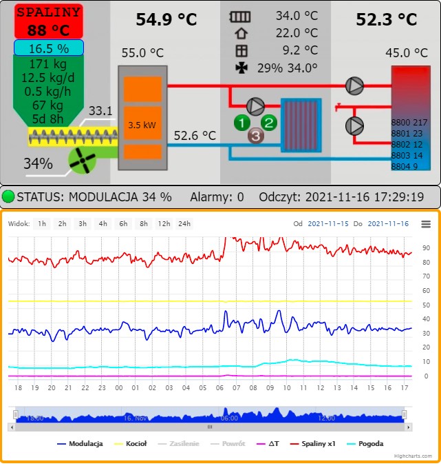

Понеже темата много замря,ще ви помоля да споделите диаграмите си.Моята горелка е Екоенергия 15/25 и за момента горя въглища 6-20 от Айтос.

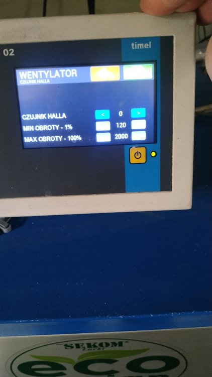

Дам темата заспа .Искам да попитам ако взема вентилатор с датчик на хол управлението дали ще го управлява?? питам защото тягата на комина не е добра а четох че вентилатор с датчиг на хол сам си определя подаващия въздух .Корегира спрямо атмосверните влиания ако греша извинявам се :?

пет дек 10, 2021 10:49 pmНиколай_sp написа:
Здравей
По принцип може стига да имаш тая букса на контролера
Ще ти трябва и софтуер който да управлява сензора на хол,който в текущата версия 2.46 го няма.
Можеш да пишеш до Timel да ти изпратят софтуер
Ще ти се появи тази опция в менюто на вентилатора
gazgenerator - специалист
съб дек 11, 2021 3:53 pmgazgenerator написа:
Здравей
Сензора на хол не може да ти оправи тягата на комина! :-D Контролер със сензор на Хол може да променя оборотите на вентилатора,за да поддържа едно и също горене в горелката при променяща се тяга в комина. Примерно ако духа силен вятър.Ако се сложи клапа на комина,ще върши почти същата работа.Може да се монтират и клапа и сензор на Хол.Така клапата ще помага на сензора да компенсира по бързо

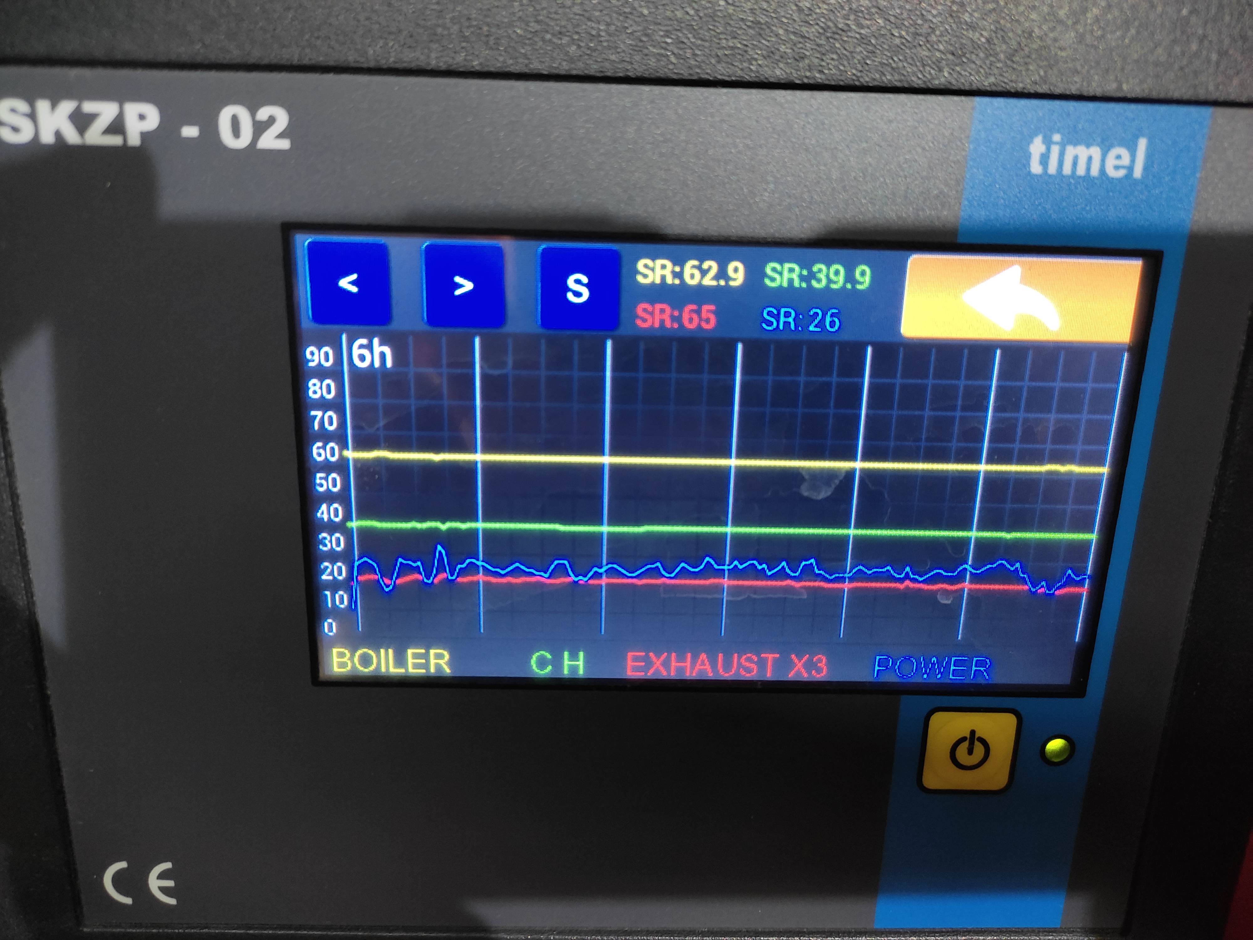

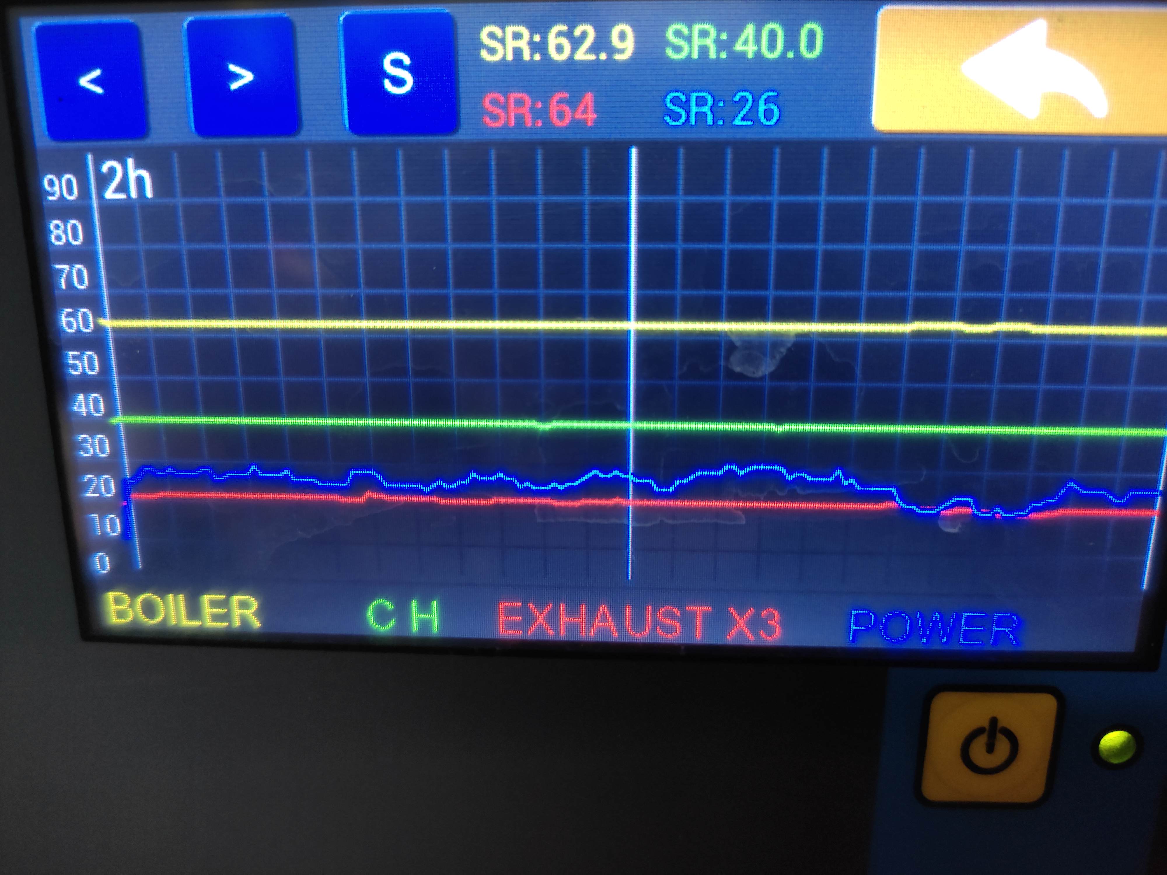

И така.....
Да споделя и аз една кардиограма на моят Франкищайн......
