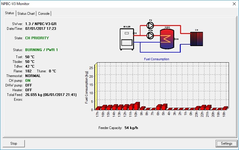

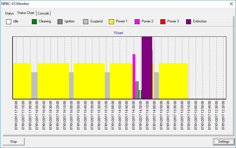

Аз съм го го докарал до това положение в днешния ден температура навън е - 13 градуса. Отопляема площ 90 квадрата , за топлообменници използвам радиатори и радиаторни конвектори и бойлер със серпентина. Грейко РБ20 + котел Будерус + PVC дограма + Изолация . Гориво Слънчогледови пелети . Температура вътре 24 - 26 градуса ( заради жената ) .
През работните дни горелката работи в зададени часове защото няма никой в къщи а и с конвекторите много бързо постига желаната температура.
