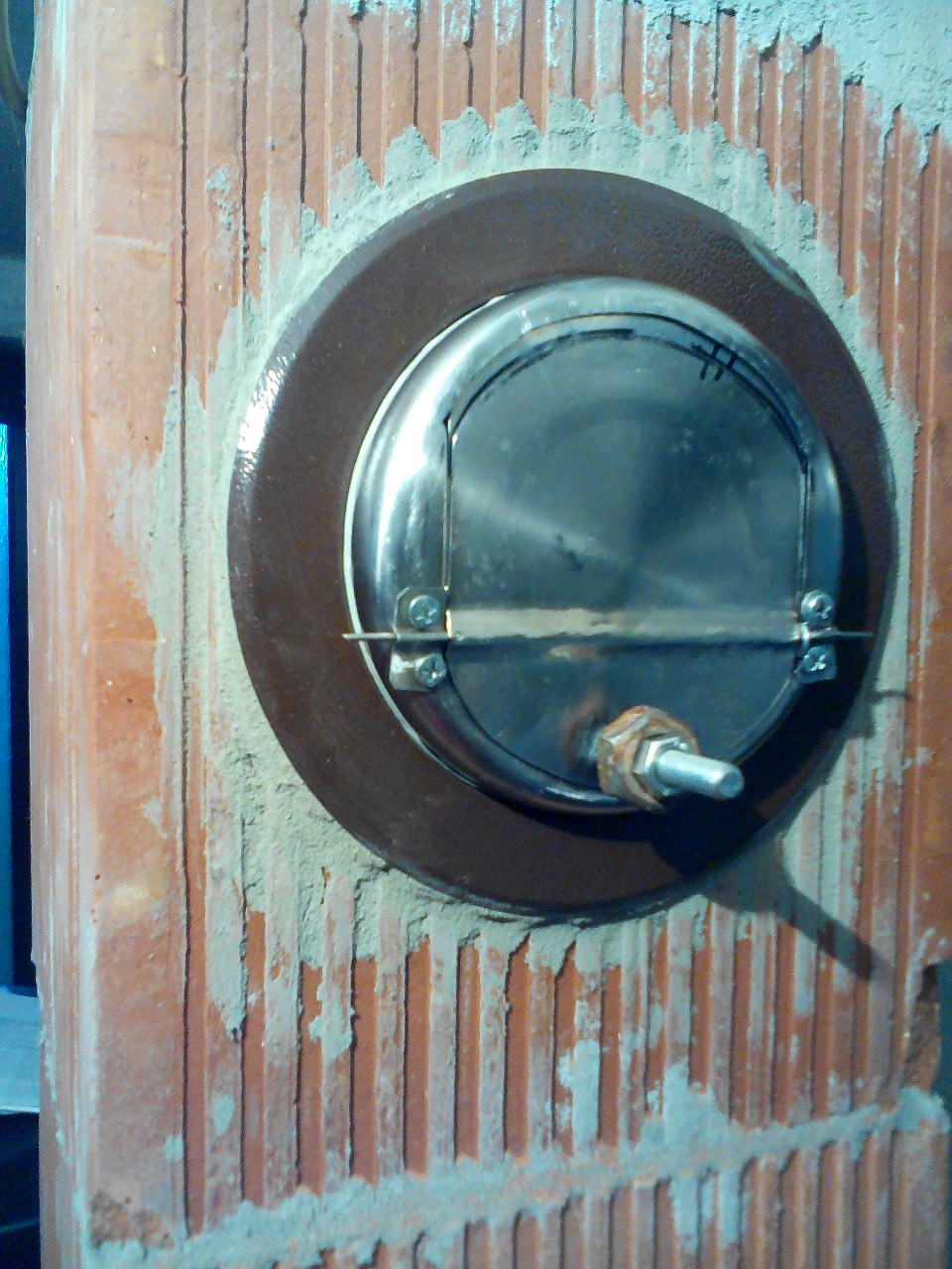

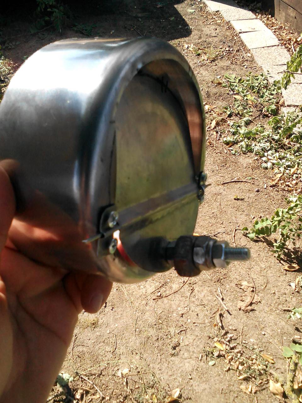

Трифон П.Трифонов написа:Не знам кой ги раздава, ама днес, на емайла, ми върнаха цена 145 лева. Някой писа за 80 от камининокс, но пък не я виждам на сайта им. Само клипче у фацето. Ши зема да им звънна. Или по скоро в Дряново, че на тоя студ и вятър, иначе калпавия ми комин става ракета, нищо, че клапата е напълно затворена.И аз констатирах че вятъра влияе много. Варненския Ганев ги раздавал.

gnt69 написа:Да това ясно ама как да я монтирам е въпроса. Сложил съм снимка на фукса/ кюнеца /. Трябва ли да купувам тетка къде ги продават тия клапи. Утре ще звънна ще пратя снимката пък да кажат те трябва да има виновен като не стане. Майтап. Сигурно е елементарно притеснява ме да не се сбърка ламбдата забил съм я в котела вижда се на снимката.Ей го ва на дяда момчето
http://www.otoplenie.eu/php/product_pro ... ml?id=1305
Сега то е ясно, че ще връща пелети в бункера ама вземи ги проверявай дали имат слънчогледови ядки
Ако няма ядки лошо продължаваш с оптимизирането, докато стигнеш боби65 охооооо. Питай него дали ще влияе на кислородната сондата.
