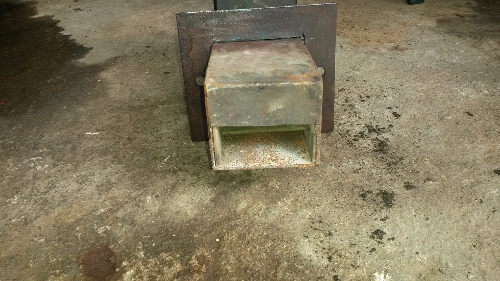

като я гледам така тази горелка не може ли да и се слойи едун вътрешен шнек и да си стане истинска горелка аз бих я взем да се пробвам

ако и се сложи шнек не знам какво ще постигнеш с него ква ще е целта на занятието ще оскъпиш нещата само то ще му трябва управление на тоя шнек а и ще се пали нагоре по шнека не е добра идеята ти
wankata7108 - специалист
ако някой тук търси супер евтино отопление и то на пелети да си го избие от главата освен ако не ги намира без пари а ако търси макар и малко удобство и по малко пепелаци да послуша автора на темата относно горелката идеята му е да е евтина и като и бухнеш два чувала в бункера да гори без да и трябва ток и настройки а това е така изпробвал съм я и работи но си гори качественни пелети които струват пари аз пробвах с пелети от слънчоглед за 180 лв тона и трябва да ви кажа че все едно и сипах прах от пътя така че иска си калориите и чистотата на горивото

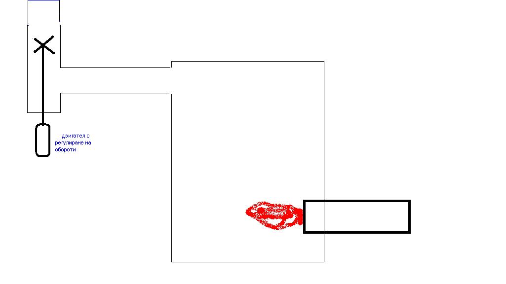

filmatoplo: За що реши,че на теб като не ти се чете на мен ми се пише така и не ми стана ясно.Миналата година се скъсахте да давате идеи пльоснали се на дивана с лаптопа в ръка.А някой друг трябваше да ги изпробва и услужливо да ви ги предоставя във форума.Е направих си труда и за това.Но не можах да ви науча да четете и това си е.Описал съм къде и как точно се монтира винтелатора и с един прост реостат може да се управлява или пък с едно от електроните релета с таймер за по 8 лв.в Кауфланд.При спирането на релето пластината пада и продължава горелката да си работи от тягата на комина.

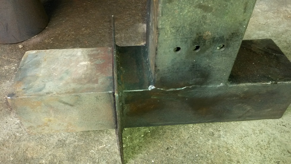

joro39:В твоята горелка виждам някакви зверски дебели железа които се показват.Всичко това отнема от температурата.От там води до отлагане на нагар по решетките.Забелязвам че е и по дълга.Отворите за въздуха не са симетрични а е доста важно за да се получи равномерно горене без зони в които липсва кислород и спомагащи за запушването на наклонената решетка.

Филме, ето ти една идея за евтин вентилатор направи си сам.
