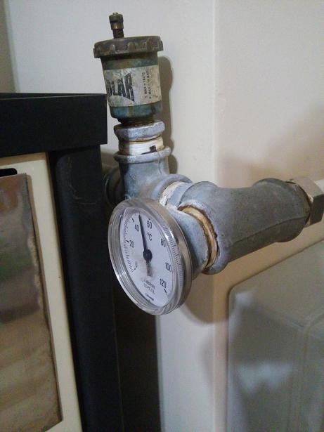

niiksan - напреднал
Това е градусомерът :rolleyes:
lov - майстор
Че добре е сложено термометърчето ма явно не мери вярно. Може да го пробваш колко му е грешката като го топнеш във вряща вода. Тогава трябва да ти показва 100 градуса. Би трябвало да е в гилза и да може да се изважда. Но не е болка за умиргане аз на бабичката съм им драсна една черта с червен маркер и съм и обяснил че като стигне чертата да затваря клапите и толкова.
bigdragon - майстор
@niiksan
На тези „градусомери“ по някога им се завъртат скалите спрямо корпуса.
Те си мерят, само че изместват показанията.
Направи проверката във вряла вода и ако има проблем, си го настрой...

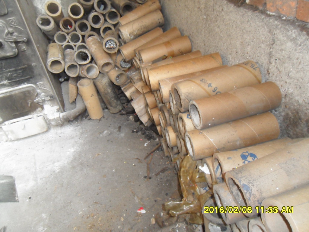

:) Привет!
Отново смених горивото. След като 1-2 месеца се отоплявах с дървесен чипс с цена 7лв/тон, преминах на гориво с цена 0 лв :-D
Това са пресовани картонени шпули с тегло 1 до 1.3 кг бр. в зависимост от дължината им. С около 40 такива шпули изкарвам денонощието ( 220 чугунени ребра, 2 бр бойлери по 120 литра, 600 л вода в системата, топлоизолация и ПВЦ дограма) температура в къщата 23-28 градуса. Заради отворите си и голямата повръхност, горенето е интензивно. За 20 ина минути системата достига 85 градуса и готела издава шум все едно е с турбо пълнене.
Недостатъка е, че има доста пепел. Над една теникия от сирене за 24 часа.

Да не си хванал някой сириец да зарежда постоянно котела 24 часа :rock:

Такива имам в изобилие.По-скоро от тънките от тези по-малко.
