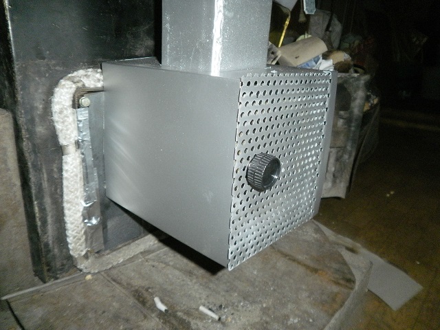

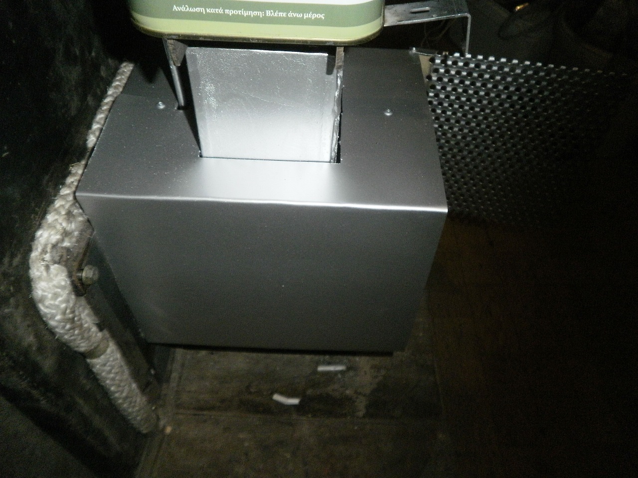

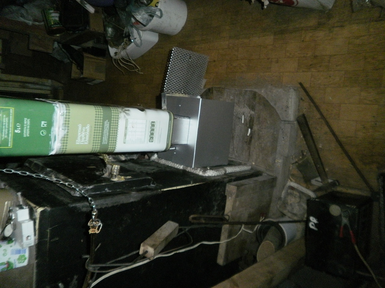

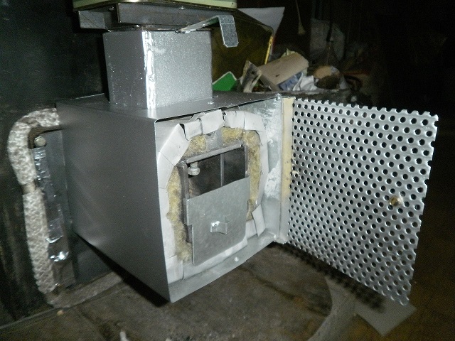

Здравейте,за първи път пиша тук.Четох за пелетните горелки и доста се смях когато някой пита в един форум "как да си направя сам горелка"?Виждайки в нета за Руската гравитационна горелка "ПЕЛЛЕТРОН15"и след като техен представител ми направи оферта до Бг. около 800 долара/по памет/се захванах и след седмица почнаха пробите и ето резултатите:
Къща в Г.баня на 3 етажа по 50м/2на етаж=150м/2 или 360 м/3, санирана с 50 мм.изолация и PVC дограма, която отоплявах последните зими с температура на водата след котела-45-50 гр.Котела е Руски стар и около 10 кв.
1.Температура на водата от 45 гр.се постигна след около 15 минути на макс след което се включи помпата.Разход на пелети/Велинградски/ на час-1 до 2 кг.Като след постигане на температура 45 гр.минавам на минимално горене.Това съм постигнал с една допълнителна клапа която е поставена пред предната решетка която се спуска и вдига според температурата на топлоносителя/водата/. Всичко това се направи с 3 м.шина-80/5мм;шина-40/5мм. 1 м.;електроди,гол.и малък флекс,и най важното желание и две ръце като задължително САМО ЕДНАТА ДА Е ЛЯВА!!
ПП. за сега ползвам за пелетите две тенекии от зехтин/6кг.пелети/,докато направя по-добър съд,като на Руснака.Всички размери съм взел от "Пеллетрон 15" и то на око понеже никъде не видях неговите размери.Основното тяло стана само със шината 80/5мм.За съжаление снимки направих само след крайния монтаж.

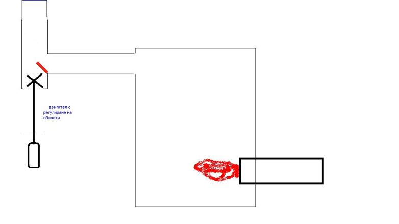

mir4oto - специалист
Така май, като че ли е по-добре - за вентилатора.

ttttttd - специалист
Митко ето ти една схемичка.Ще потърся имам още една някъде в харда но къде е е въпроса.
