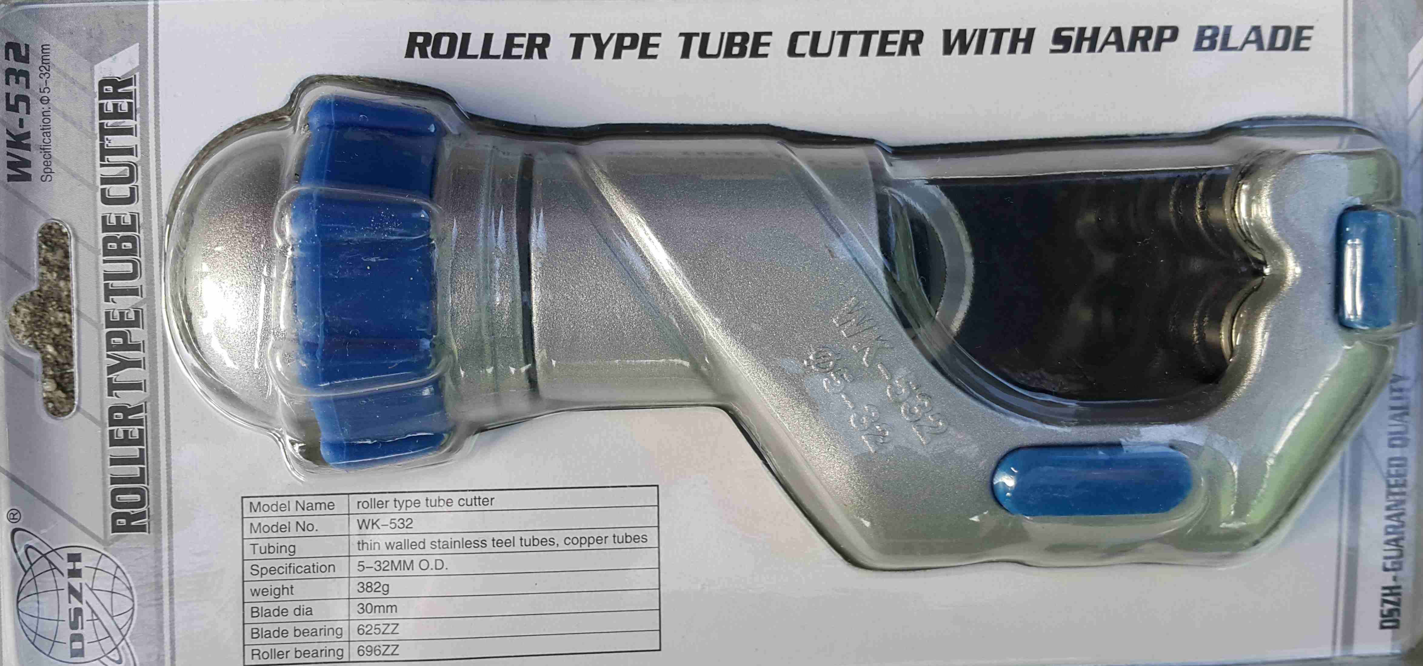

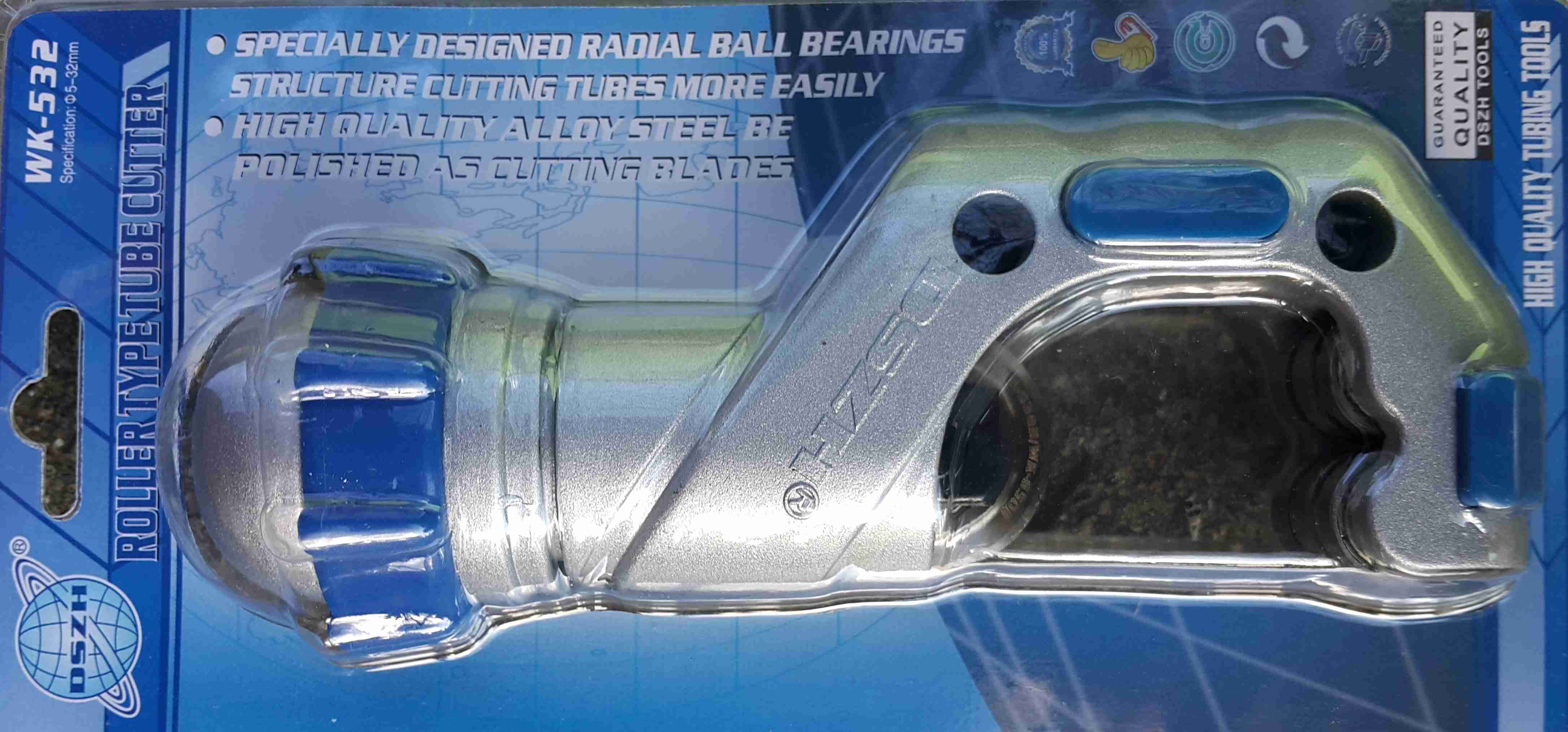

Не знам колко ще е добър (качествен), но изглежда солиден (тежичък, метален) :) и е за 22,50 лв., а и за 'хоби', за една инсталация ще трябва да издържи - времето ще покаже.
Благодаря на filmatoplo за съвета и на Трифон за 'ориентира', защото до сега бях виждал само на Rothenberger - 70-80 лв. - за 'Про' - ок. и на Raider - 5-6 лв. (не ми 'изглежда' сериозен, но може и да върши работа).
Скоро ще трябва да изпробвам 'придобивките'.
filmatoplo - майстор
:wink: Изгледай в Ютуб няколко клипа как се запоява и си готов за първи проби . :wink:
