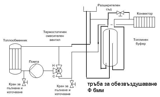

filmatoplo написа:Мислих си да взема буфер с серпентина и по нея да пусна вода от водопровода с малък дебит под 10 литра в минута да стане проточна юнга .Здравейте,
за такива професионално изпълнени системи мога само да мечтая
браво на изпълнителите. Все пак само информативно ако се сложи една серпентина на фланец на бойлер (който смятам да ползвам за буфер) и през нея се пусне вода от водопровода какъв ще е ефекта.?
Да си дойдем на думата за моя прословут бойлер дето искам да го ползвам като буфер ако го монтирам нормално с щранга надолу и изведа една тръба ф6мм от най високата точка през фланеца (или през изходната тръба така няма да дупча фланеца) дали това ще реши въпроса с обезвъздушаването и дали тръбата трябва да се свърже с разширителя или да е свободна над нивото на бойлера?

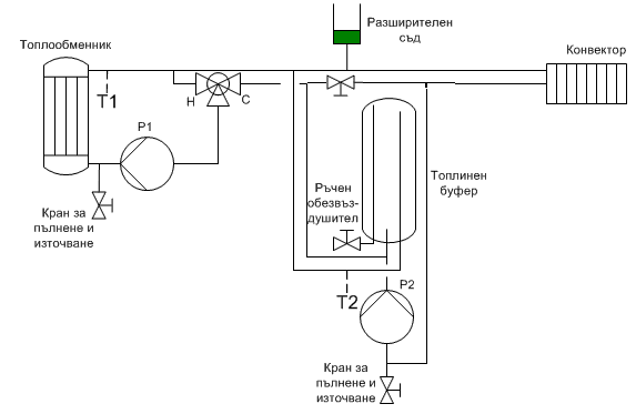

msm написа:Все пак само информативно ако се сложи една серпентина на фланец на бойлер (който смятам да ползвам за буфер) и през нея се пусне вода от водопровода какъв ще е ефекта.?При температура в буфера 90 градуса и достатъчно дълга серпентина ще може да се къпе човек.
msm написа:...Точно това се прави за обезвъздушаване - капилярна тръбичка. Отдолу се запоява кранче или преход на 1/2" и ръчен обезвъздушител за радиатор. Трябва да излиза под бойлера. Ако отива нагоре ще се получи воден затвор и обезвъздушаването ще е невъзможно.

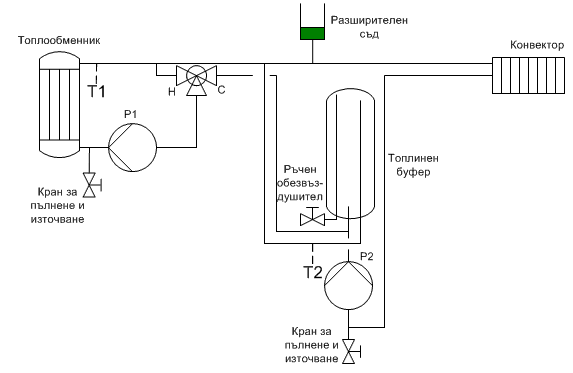

В този случай (вход и изход на буфера отдолу) задължително ще трябва втора помпа P2, която работи докато температурата Т2 е над примерно 30 градуса.

Ей
от кога си мисля че иска 2 ра помпа тук ама се подвеждам по строгия бюджет на испълнителя .
щото аз под 4 помпи на система не слагам .

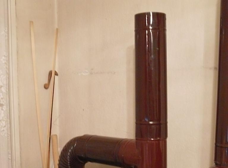

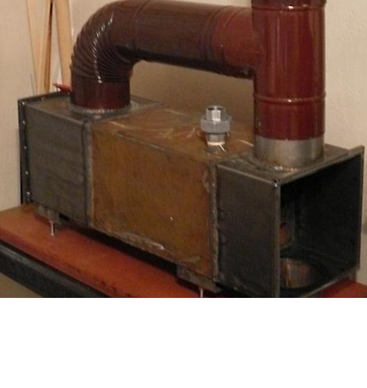

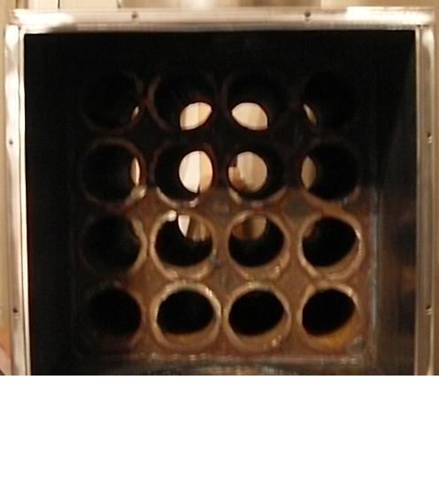

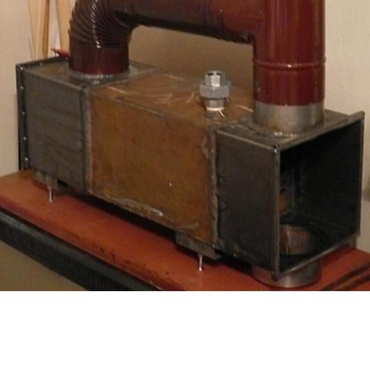

ето най после и малко снимки на (адронния колайдер) така го кръстиха в къщи домашните
Със здраве и успех
В този случай (вход и изход на буфера отдолу) задължително ще трябва втора помпа P2, която работи докато температурата Т2 е над примерно 30 градуса.[/quote]
Здравейте отново
Благодаря за търпението и вниманието но съм се захванал с нещо
в което не съм компетентен и без ваша помощ не мога да завърша а нещата вече са на такъв етап че връщане назад няма.
Моля за търпение ако питам много и едно и също искам да съм сигурен че съм разбрал правилно за да избегна грешки и проблеми.
1 на дадената схема тялото започва да тотли след загрявяне на буфера или бъркам
2 ако се добави кран този под разширителя може и преди или бъркам
3 как е по добре тръбите да са поцинковани или ППР обикновени за топла вода
4 какъв да е цолажа до буфера 1/2 цола или 3/4
5 ако свържа и бойлер за топла вода (серпентина на фланец) към щранга към буфера дали 1/2 цола от топлообменника до буфера ще е достатъчно
6 изхода на ризата е 1 цол помпата ВИЛО RS 25/70r 1 цол има ли нужда от колектори или само намалител
7 автоматичен обезвъздушител на изхода на ризата нужен ли е

msm написа:ето най после и малко снимки на (адронния колайдер) така го кръстиха в къщи домашните
Със здраве и успех[/quote]
filmatoplo
- Мнения: 17842
Същия топлообменник има и в моя червения котел дето съм монтирал по горе. Имаш ли клапа която да отсича дирекното излизане на дима и откланянето му през топлообменника .
