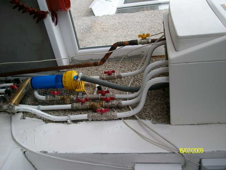

Вижда се. Убавци - 18кВт инсталация, захранена с тръба ф20! Иначе е красиво - кранчета, извивки

Още веднъж ти наблягам - за разлика от централното парно, където изключването на радиатори може да доведе до икономия, то при локалното парно (за едно жилище) сметката се определя от топлозагубите и от това какво трябва да наваквасва котела, а не от броя радиатори. Ако радиаторите са повече - няма проблем - ще се работи с по-ниска температура, но ако са по-малко от минималната мощност на котела - лошо - това води до загуби на газ в атмосферата при всяко палене и гасене заради прегряване на котела. Дори и да изключиш някои радиатори, то тези помещения си дърпат топлина от останалите и горе-долу консумацията си е пак същата.
drm написа:Най-добре!zhivko83 написа:Бързо и добре работят , ама май с изчисленията нещо куца .Защо не им се обадиш и да дойдат да ти захранят колекторите с медно на ф28.
LazarGanev
- "Велик майстор"
- Мнения: 15127
В най-лошия случай ще плащате пак толкова, но ще стоите на топло. Да не забравите и Амикото! Засега не добавяй никакви глидери.
