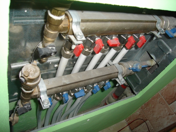

perdeee написа:
Ето до къде стигнах, искам да попитам дали е проблем че разпределителите са сложени по този начин?
Koлекторите 1" ли са или 3/4"? И аз ползвам същата марка тръба :)
filmatoplo - майстор
Според мен са по малки от 1 цол .
perdeee - специалист
прави сте, 3/4 са колекторите.
zhivko83 - специалист
Колега , тази снимка не я ли видя ? :wink:
ами маи не съм я видял но ще оправим бракотията, не мислех че ще е голям проблем да са така.
Ако имаш време , чети , питай , гледай снимки и крайния резултат да хареса на всички :-D
е никои не каза дали ще е проблем че колекторите са 3/4? за сега малко съм поспрял с инсталацията но като я продължа ще пусна още снимки. Благодаря на всички които се включиха в темата.
Няма проблем до 15-20 киловата мощност да захрани . :wink:
