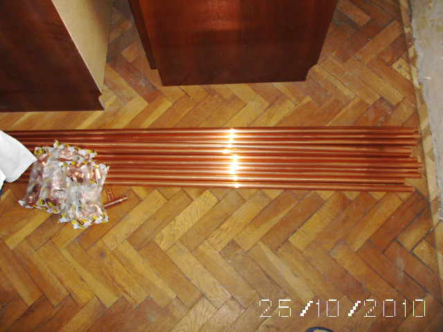

Тръбите са купени :-D Ето ги: човека дето ми ги продаде каза че за да си запазят сегашния блясък тръбите тябвало да се 'лакират' ама с какво и как не можа да ми каже !Знаете ли нещо по въпроса ? :?
filmatoplo - майстор
Забрави , само да пипнеш ртъбата с ръце и потъмнява,после нали ще ги спояваш -също си променят цвета на опърлено :wink:Trybite fi-kolko sa.
maxuel82 - специалист
Тръбите са ф18 и ф15 ! До първите радиатори ще са ф 18 и после с тройник редукция ще продължа с ф15 до втория радиатор ! а то за пипането няма как да не се пипат :? Пича ми показа една тръба на 2 години дето беше много потъмняла само от седене в склада ! поне колената са евтини по 0.28ст. ф15 и 0.32.ф 18 0.26ст пък е муфата ф18 ! то може да излезе много малка разлика между медните и пексалните тръби като с евтините фитинги за медтта :-D
