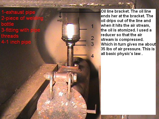

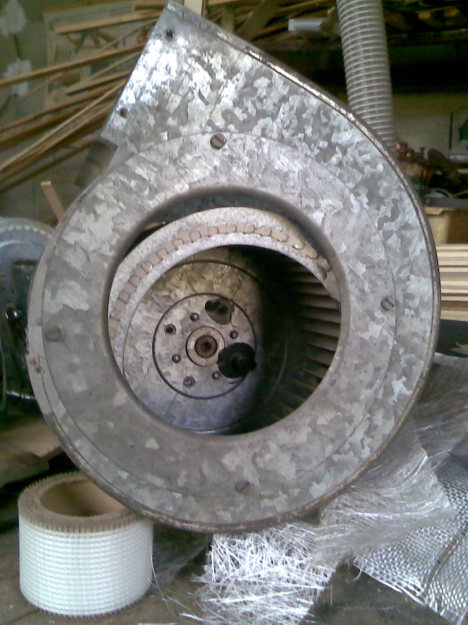

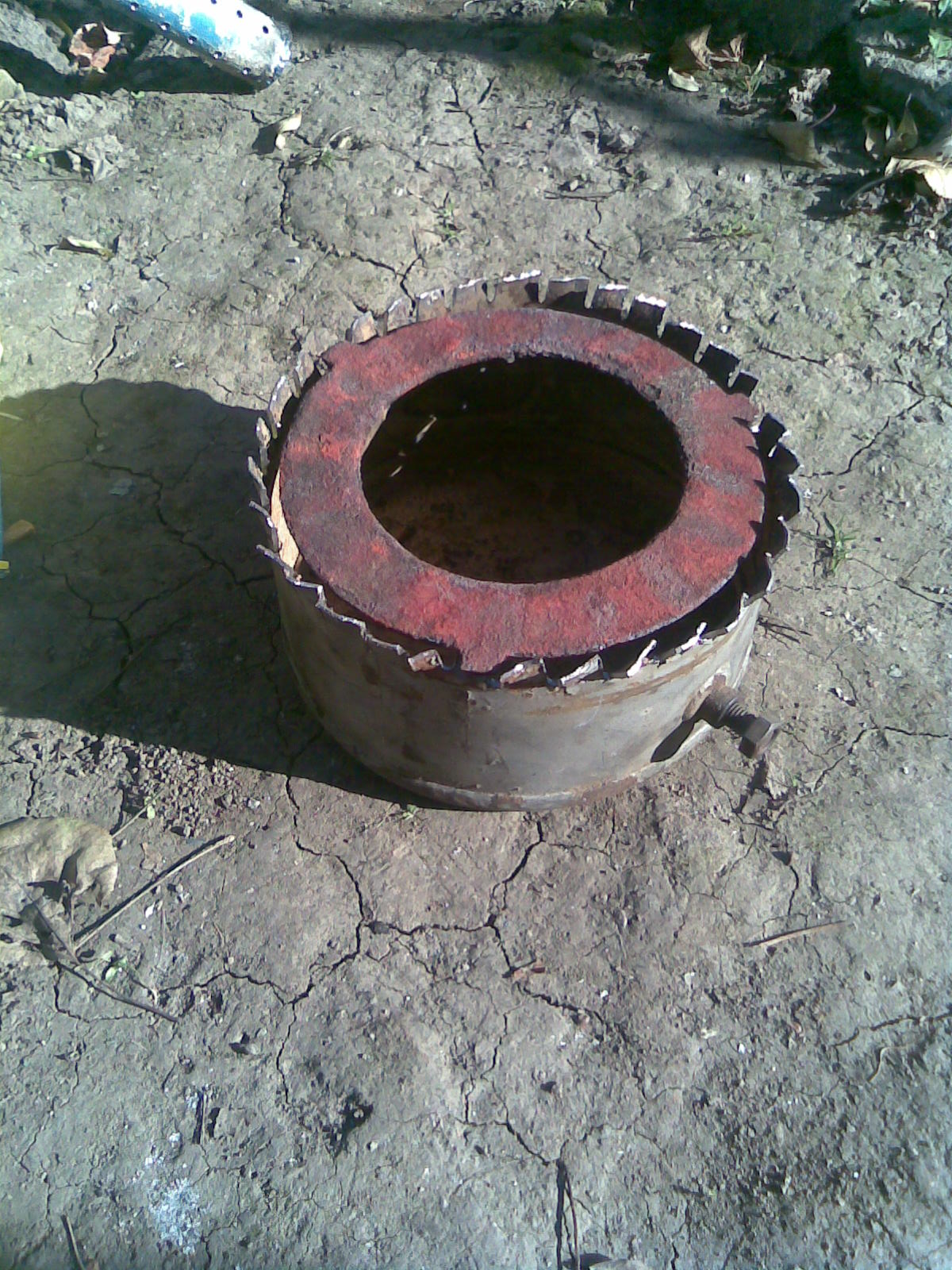

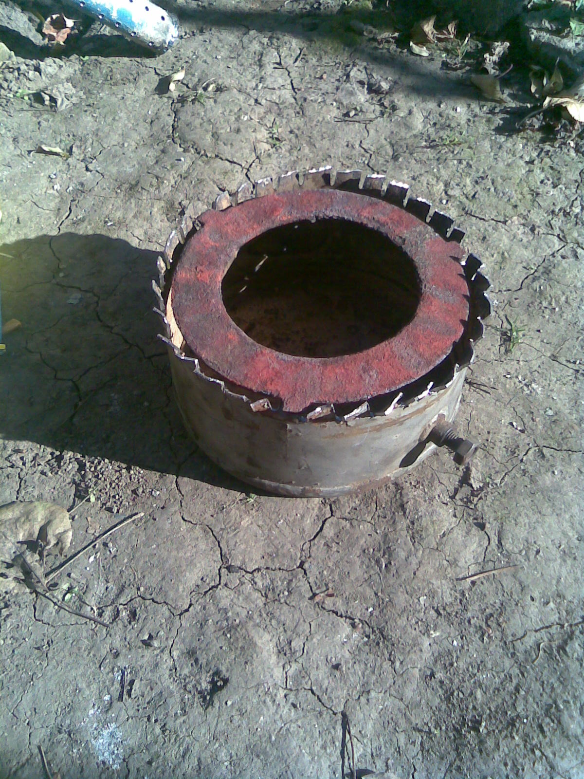

колега а този преход на 30мм каква роля играе и ще стане ли ако тази тръба 100мм е извън котела или е вътре а входа на маслото и въздуха е от едната страната страна на голямата тръба а не перпендикулярно
RAPTOR - специалист

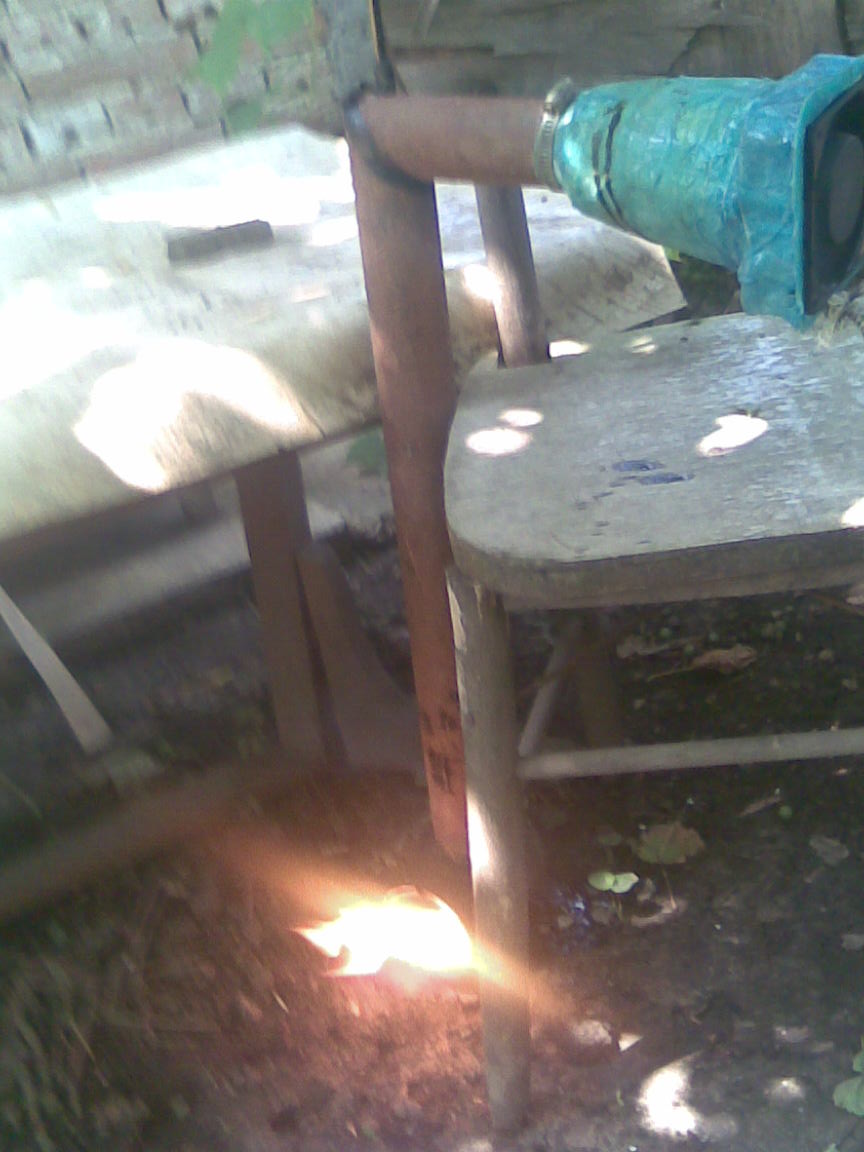

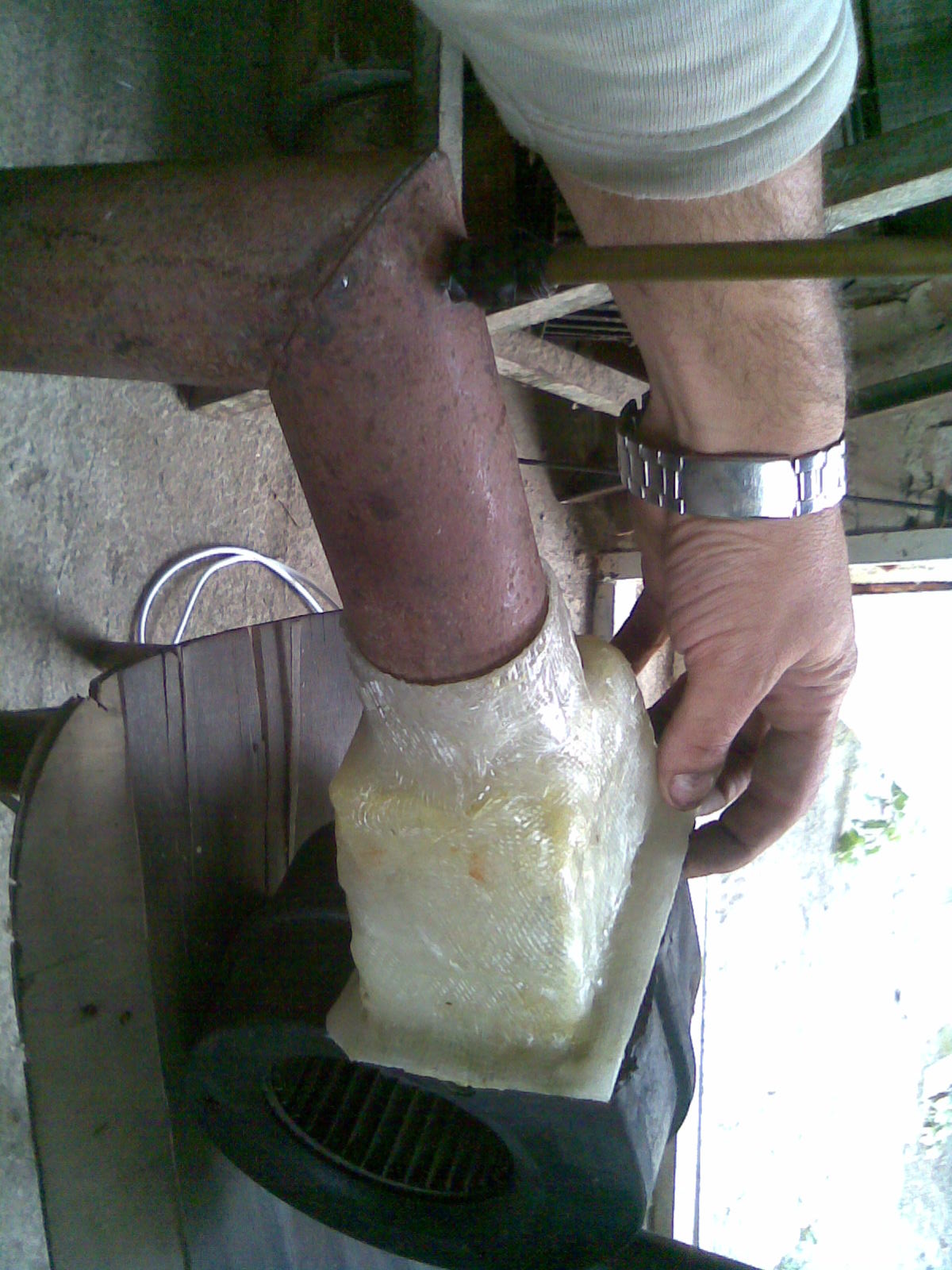

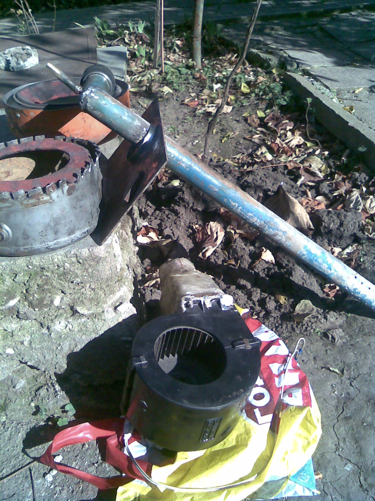

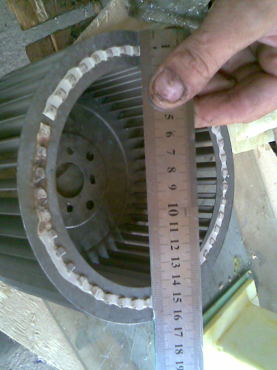

При намаляване на диаметъра от голям в по-малък се увеличава линейната скорост на газа като се запазва относителното налягане в горивната камера.При горене на маслото не гори самото масло ,а неговите пари.За да гори добре подобна горелка е нужно до се направи топлоемка горивна камера,способна да изпарява моментално постъпилото в нея масло смесено с прилично количество въздух за окисляване на горивото.Устройството на такава горелка избягва използуването на скъп компресор,който струва пари,износва се,скъп е за поддръжка и е ШУМЕН.Говоря за система БАБМИНКТОН.При използването на центробежен вентилатор от парно на лек автомобил се избягват всички по-горе посочени от мен негативи.Малката тръба по която тече маслото е перпендикулярна,за да се получи ефекта на пулверизатора.Маслото се смесва с въздуха във вид на мъгла и попадайки на стените на нагорещената горивна камера се изпарява моментално и гори.Добре е на дъното на горивната камера да се постави парче тъкан азбест,който ще служи за фитил.При нормална работа горелката,която е изработена от 3мм.стоманена тръба се нагорещява до ярко жълт цвят.
LZ - специалист

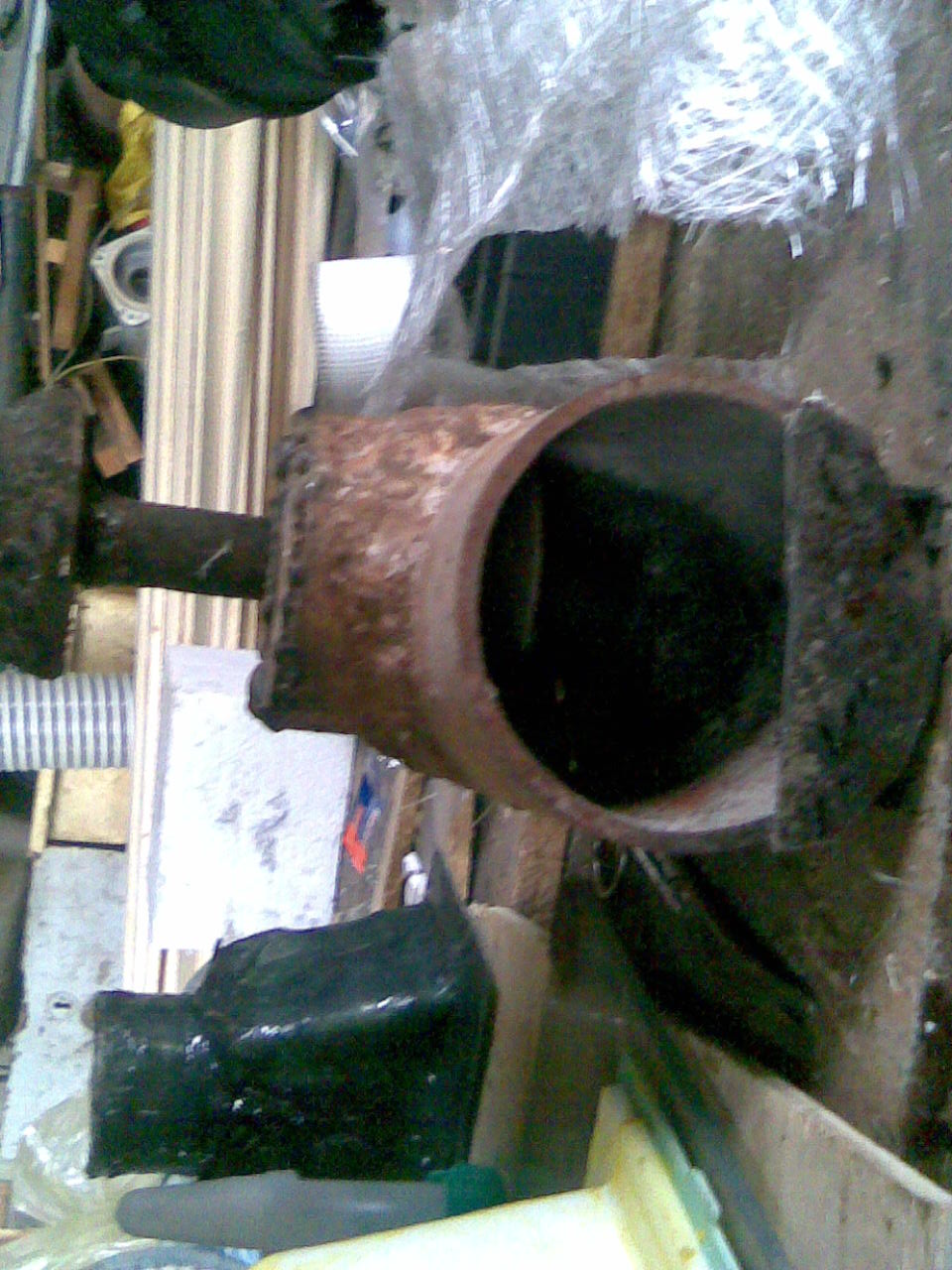

При моите опити на подобен тип печка имах проблеми със бързото замърсяване на дъното, което пречеше на горенето. Но при мен имаше други ограничителни фактори по отношение на размера и за това размерът не беше много подходящ. При теб как стои въпросът със замърсяването и почистването? Как става първоначалното палене? Има ли някаква защита от подаване на прекалено много гориво или се разчита на кранчето? Подаването предполагам е на гравитачен принцип.
п.п. Аз в момента експериментирам с горелка на принципа на Бабингтон, защото отоплявам сервиз и така или иначе имам въздух под налягане.

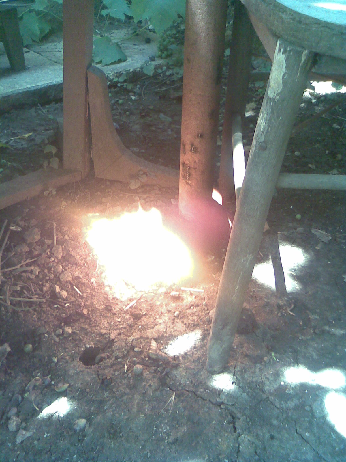

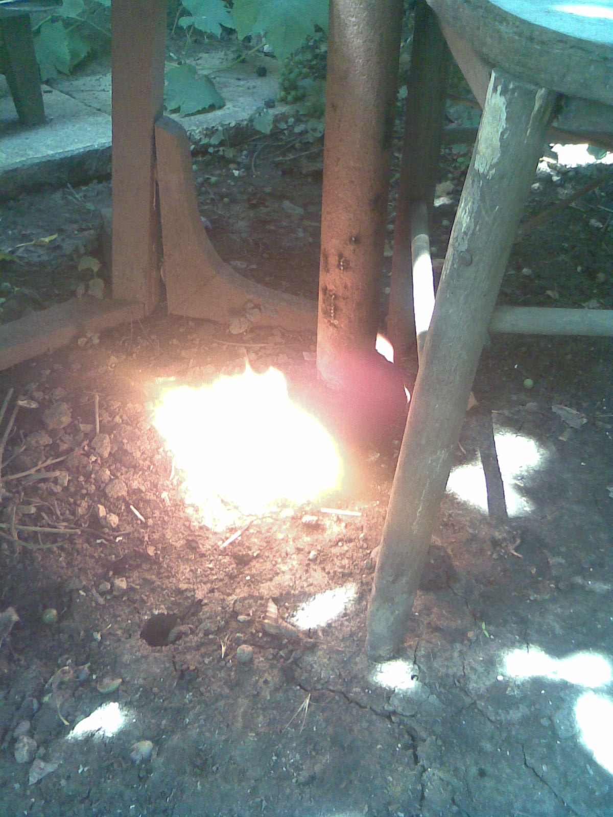

RAPTOR - специалист
Ако спазиш условието да пулверизираш горивото ,пламъкът е със син цвят.Подаването на горивото е гравитачно.Регулирането е само от кранчето.До сега съм направил около 6 вида горелки.Различни горелки ,различно подаване на горивото.Последния и най-успешен до момента модел работи в момента на котелът ми.Успях да намаля разхода до около 2л. за 6 часа.Работи като ядрен реактор.От комина не излиза никакъв пушек.На 3 месеца чистя котела и по вътрешните стени на бъбреците намирам немного сажди,като от нафтова печка.В къщи всички ходим по бански.Нека да е лято!!!!!!!!!!!
