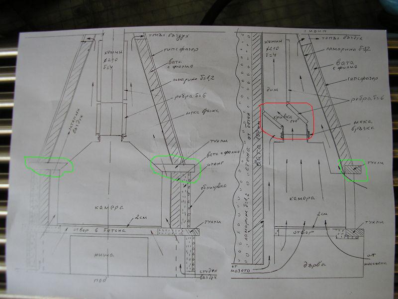

ЗА цената която са ти дали (~450лв) според мен е нормална. До колкото виждам работа си има, очаква се резултата да е много добър. На теб не ти харесва - и ти имаш право, все пак трябва да ги дадеш тези пари.
А за скицата. Как може да се коментира сериозно като няма един размер? А и това че има начертани стрелки не показва техническото разрешение на това което се крие зад стрелките.

До момента не съм коментирал офертата. Ако беше такава цената, щях да се съглася. Сложи още хиляда отгоре, и пак ми кажи, че е нормална :?

Казал съм, че ще е камера. И тази камера само ще се облицова. И офертата е само за труд. Материалите са отделно. Явно никой не чете внимателно кой какво е писал.
jekasus - майстор
Ако ръцете растат от г.за е трудно, ако от раменете - или плащаш или си правиш кефа.
В червено - разпредели чупката, както е на другата снимка.
В зелено - тези тухли да не лягат на горивна камера, за линейни разширения при различни материали няма какво да ти казвам, ти знаеш много добре.
Меката връзка е излишна, или гъвкава иноксова тръба или.......то комина няма да почва от горивна камера до покрива, снаждането ще в тавана на механата.
Дори някой и да каже, че не съм прав, все ще си направиш извод.

Остроумен си, не споря. Но ми обясни защо трябва чупката да е друга? А тухлите съм ги дал така схематично. Реално ще са по друг начин. Нали за това питам майсторите във форума. Лаик съм, но ръцете ми не растат от неправилното място :lol: В спора се ражда истината. :?

За чупката си поговорихте на втора страница с ArturDent, няма какво да добавя.
Стефко - специалист
Очаквах да получа разумен отговор, а не кой какво е казал на някоя си страница. Явно нямаш обяснение, за това отговаряш по тоя начин. Все пак мерси за коментара.
jekasus - майстор
Аз експерименти за чужда сметка(особено за няколко хиляди лв.) не правя, вкъщи е друга работа, като не стане, го преправяш и никой не знае за това :-D

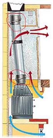

http://www.diavach-bg.com/bg_BG/gorivni ... -na-kamina
Монтажът на горивна камера, работеща с топъл въздух и въздуховодната инсталация също има редица правила за спазване, които не трябва да се подценяват. Винаги следете пътя на въздуховодната инсталация да е възможно най – кратък и без кривки. По възможност подавайте топлия въздух в долната част на даденото помещение. При възможност ползвайте гладки, въздуховодни тръби: т.н. спироканали, защото те са с гладки стени и създават по – малко съпротивление.
