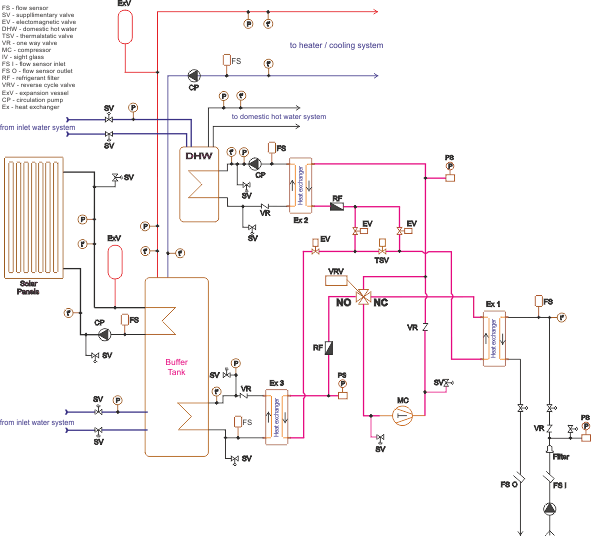

Този вариант вече може ли да се приеме като окончателен?
Не слагам циркулационна помпа във водния крък между топлообменник EX 3 и буферния съд, защото разстоянието между тях вероятно ще е много малко - около 1,5 м
За буферния съд и бойлера за БГВ се предвижда да имат резервно ел. подгряване.
Относно соларната част на системата - не разбрах какво точно имаш предвид, като казваш да и намеря друго място. Къде другаде може за отиде тя, според тебе.
Вярно ли е пресмятането, че 12 kW отоплителна мощност ще са достатъчни за цялата система.Би ли им хвърлил един поглед?

Veanves. Едно въпрос че може ли. Имаш ли идея, представа от всичките тези елементи кой кога и как ще работи. Защо няма да има помпа еди къде си. Без нея ще може ли (май не). Тези елементи EV кой кога ще работи, RF дали са на точното място всичките. ТРВ - то(TSV) какво го избра. Едни такива дреболии-ки.

Според мен трябва да има помпа между Екс 3 и буфера , в противен случай ще загрява топлообменника до температури които може да изключат аварийно нещо , и въобще кпд на топлообмена ще бъде по малко или по бавно с други думи .

Не.
Veanves написа:
А кой или кое ще накара топлоносителя в този контур да циркулира?
Veanves написа:
Ами представи си август месец ти трябва студена вода за конвекторите, за охлаждане, а слънчевите колектори топлят водата в буфера...? Като долна серпентина на бойлера БГВ...
Veanves написа:
За къща, два етажа 9х9м, измазана без изолация 12kW от 33000Btu климатик, твърдо НЕ. Като гледам и гаража, и него искаш да топлиш...Съществува тръбна разводка на осн. магистрала на локално парно изпълнена с неизолирана метална черна тръба - лоша идея за охлаждане.
