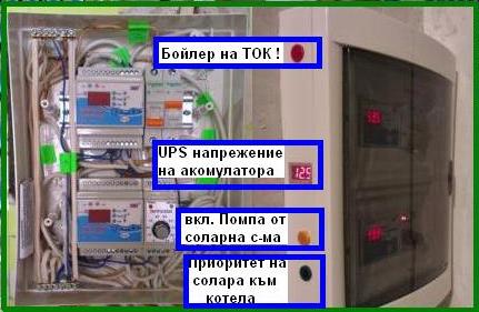

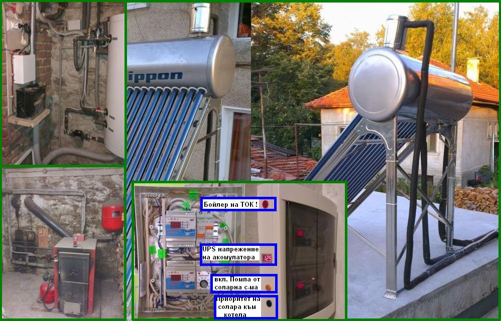

Аз затова моята я направих на принципа на дрейн-бек - като спре помпата и в тръбите няма вода. Останалата горе в системата и да замръзне не прави проблем, а и вакуумните тръби (мокра тръба) си оцеляват. Тази зима се доказа.
Между другото и ти можеш да го свържеш на този принцип и така няма да се топлят 150 + 120 литра, а ще стои горния бойлер почти празен - с вода колкото да покрие тръбите и като се стопли ще тръгва циркулация през втория бойлер. Само трябва да измислиш подходящо място за сензора и да добавиш един междинен съд, който да събира водата от тръбите като спре помпата.

Evgeniy написа:Аз затова моята я направих на принципа на дрейн-бек - като спре помпата и в тръбите няма вода. Останалата горе в системата и да замръзне не прави проблем, а и вакуумните тръби (мокра тръба) си оцеляват. Тази зима се доказа.Toва, което си направил е най-опасното за система с мокри тръби, ако се прецака нещо с помпата да започне циркулация, когато тръбите вече са напечени, ще ги загубиш всичките, е може би не веднага но доста от тях ще се развакуумират от микропукнатините от топлиния шок.

mir4oto написа: Toва, което си направил е най-опасното за система с мокри тръби, ако се прецака нещо с помпата да започне циркулация, когато тръбите вече са напечени, ще ги загубиш всичките, е може би не веднага но доста от тях ще се развакуумират от микропукнатините от топлиния шок.Няма такова нещо. Във водосъдържателя ми винаги остават 5-6 литра вода и като влезе студената се смесва с тях и никога не отива съвсем студена до тръбите.

Evgeniy написа: Няма такова нещо. Във водосъдържателя ми винаги остават 5-6 литра вода и като влезе студената се смесва с тях и никога не отива съвсем студена до тръбите.Не мислиш ли, че наличието на каквато и да е вода обезсмисля дрейнбека?! Така като оставяш малко вода, вероятността да замръзне е по-голяма.

Това вече е обсъждано. В крайна сметка резултата е:
- използване на една серпентина за солар и котел с приоритет на солара при отворена система, като се взема вода от разширителния съд на парното за напълването.
- топлоносител вода, като тръбите не замръзват, защото са празни.
Да, може и да замръзне малкото вода, но тя има накъде да се разширява, а пурите не се запушват напълно и те практически не замръзват.
