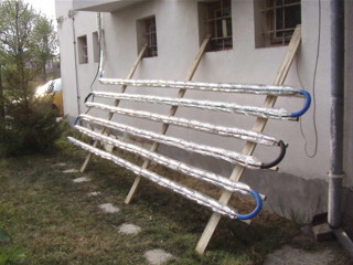

Едно време и аз топлех едно басейнче с това.
сл.кол. 1.JPG (37.23 KиБ) Видяна 2704 пъти

Страхотна идея. Може ли още малко информация?
Колко са дълги дървените стойки?
По какъв начин си вързал черната тръба към помпата на басейна?
Ако може още няколко снимки на монтирана та система.
Благодаря.
И още един въпрос. С друга помпа ли е вързана тази тръба или със стандартната от басейна?
