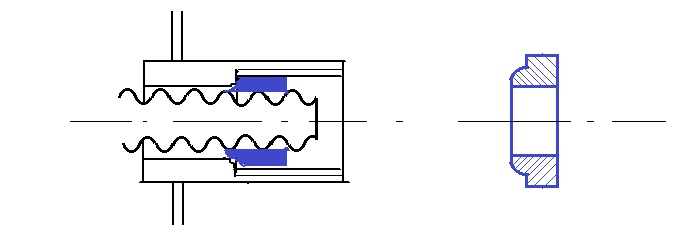

Малко от термосифоните със серпентина от такова гофре:
- Те са с носеща пластмасова конструкция и има реална серпентина. Така не се опира повърхност в повърхност. Казвам го, защото при спиране и при пускане се чува един звук на тресене - серпентината се деформира (еластично) от водния чук, особено при керамични кранове и по-голямо налягане. Ти наблюдавал ли си нещо подобно?
- Там се ползват много тарикатски фитинги, като гофрето е свободно и незапоено, нито пресовано:
Извинявам се за чертежа, но е на пейнта...:
Синьото е силиконов пръстен с такава форма, че уплътнява и седлото и гофрето при завиване на челния нипел.

Привет, Евгений, радвам се да те "видя" онлайн.
При мен няма хидравличен удар, никакви сътресения, удари и свистене. Водопровода в къщата ми е с хидрофор от подземен сондаж и налягането от него не е нито много-нито малко. Точно на 4 бара включва помпата- на 6 бара изключва. Демек налягането не е малко.
Имам 3 бр хидроакумолатори с общ обем 150 литра и може би това спомага за плавната работа на системата.
Може би удар тип хидравличен чук може да е наличен при рязка промяна при налягането В серпентината. При мен обаче в серпентината налягането е сравнително постоянно, защото това е кръга от соларите. Мени се налягането около в серпентината ( демек във водосъдържателят на бойлера/бойлерите)
П.П. Фитингите са оригинални, не съм виждал такива.
lov - майстор
Преди време на един компресор за въздух правих нещо подобно. Зеленото са О пръстени а в место пластмасовата шайба стъргах бронзови. Причината да се ползва гофрето там е заради охлаждането което се търсеше на изходящия въздух от главата. Та от страх че се вдигат високи температури преди сглобката го омазах и с термосиликон. Вече 2-3 години кара така и колегата не се е оплаквал че е изтървало. А при предишния вариант от вибрациите тръбата се късаше постоянно. А конкретно идеята беше да е ремотно пригодно. Като за водно съединение мисля че има хляб в нея.
п.п. Сега като се замислих даже виждам че ако се наложи някаква интервенция по точно подмяната на О пръстените няма да се налага отварянето на фланеца.

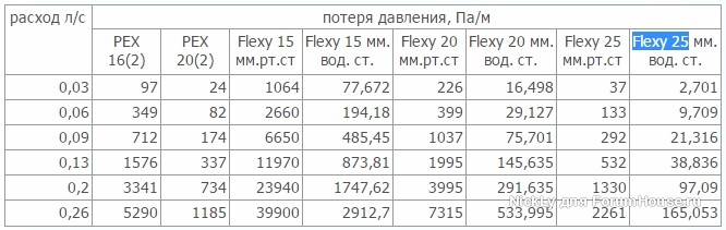

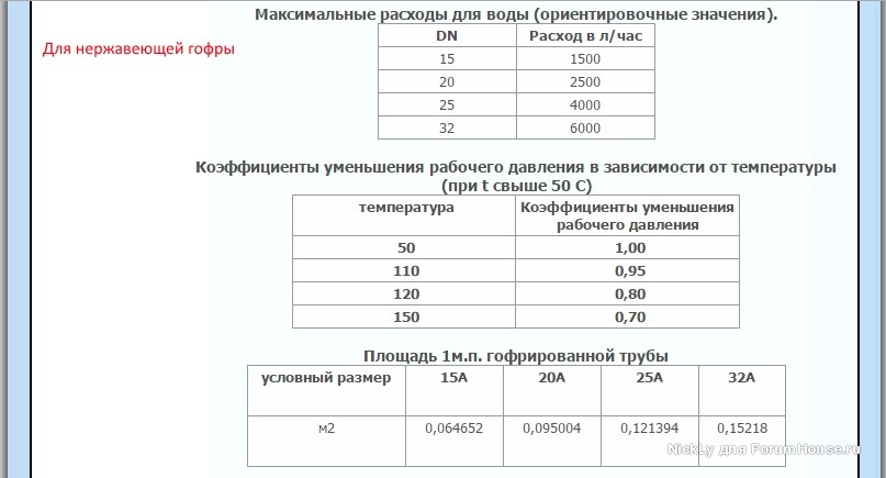

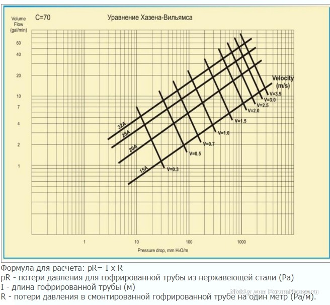

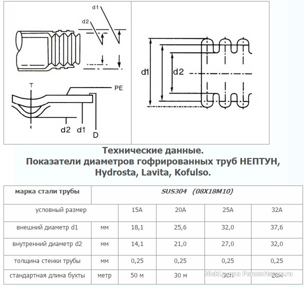

За тези хора, които искат да си сметнат площа, респективно мощността на серпентината от неръждаемо гофре прилагам малко информация.
Гофрето е от руски производител, но като параметри е близко до немското и турско, което е разпространено е България. В таблиците можете да намерите и пада на налягане в зависимост от диаметъра и дължината на тръбата за да си сметнете дебити и да помогне при избора на помпа.
Сопротивление гофры.jpg (105.81 KиБ) Видяна 2573 пъти
Потрея давления в гофре.jpg (50.78 KиБ) Видяна 2573 пъти
Площадь гофры.jpg (73.27 KиБ) Видяна 2573 пъти
Для гофры.jpg (61.66 KиБ) Видяна 2573 пъти
