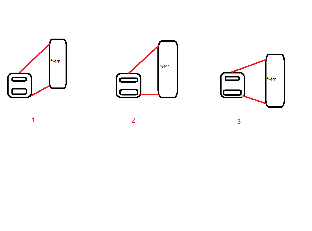

Ще се промени ли циркулацията фатално при 2 и 3 вариант?

вариант 1 е перфектен
2 е работещ
3 е неприемлив
чичо Манчо, целта е да пълниш котела максимално и да работи на оптимален режим, без да душиш с притваряне на вратичките. Така ще имаш максимални паузи между зарежданята.
minca - специалист
Шоп,искаше ми се вариант 3 да е работещ,тъй като мястото не ми позволява за 1 и 2.Все пак ще го опитам.Аз пък си мисля,че не би трябвало да има значителна загуба на топло..Обясни ,ако обичаш.

"Загуба на топло" няма да има, но ще има затруднена циркулация и после ще се чудиш ако ти заври котела, а буфера не е зареден. Като нямаш място си сложи помпа и буфера тогава може и да е под нивото на котела.
чичо Манчо ти сам ше видиш кой режим е най-удаен за теб. При -20 навън, може и 50 градуса в долната част на буфера да трябват, при меко време може дори смесителен вентил да монтираш в кръга буфер-радиатори и да държиш буфера в долната му част на 30 градуса. Всичко зависи от топлозагубите на сградата, мошността на радиаторите и какви градуси искаш в помещенията.
