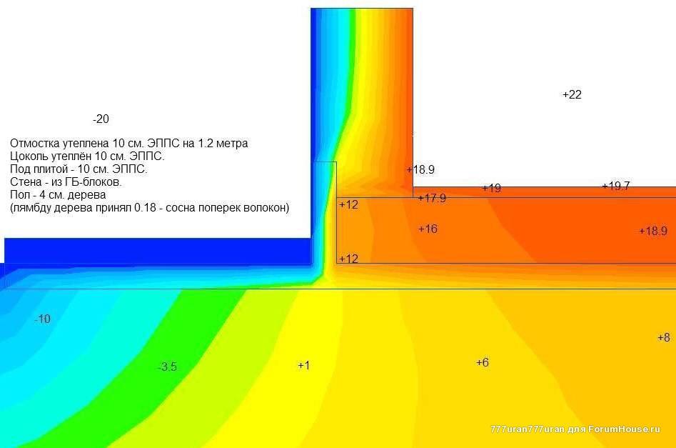

Показаният детайл в разрез е над бетоновата плоча - това се отнася за всички разглеждани случаи. Само дебелината на изолацията под тръбите е различна в ззависимост от това, какво има под тази плоча - дали е маза (+8*С), дали е отопляемо помещение (+20*С), дали е неотопляемо помещение, дали е земя или проход/въздух (-20*С). Дори тук при Овентроп двата случая земя и въздух ги разлеждат заедно. Спомням си, че при Рехау ги разглеждаха отделно и когато под отопляемото помещение е въздух беше необходима най-дебела изолация. Овентроп отежняват още повече случая, при който под отопляемото помещение е земя и го приравняват с най-тежкия случай - когато под отопляемото помещение е въздух, околна среда (-20*С). За да нарисуват тези картинки и да ги сложат във фирмените инструкции за монтаж, тези фирми са мерили, изчислявали, мерили, изчислявали десетки години, така че едно мое измерване и изчисление е абсолютно излишно, загуба на време и дори смешно :cool: . Затова аз само чета инструкции, гледам и изпълнявам :wink:

Не ми се връща назад, ама ми се струва, че в началото на темата убеждаваха автора, че е сбъркал, като не е сложил изолация под първата плоча. Точно затова написах, че е безсмислено да се изолираш топлинно от почвата. В крайна сметка тези "по-умни хора" май също не изискват да се изолираш от почвата. Искат да се изолираш от бетона, а това не е едно и също :!:
Или пак нещо не съм разбрал :?
Дали ще се доверяваш на подобни фирмени указания или ще се научиш сам да си правиш нужните изчисления е въпрос на избор.
Аз предпочитам да си смятам сам. Най-малкото, щото различните фирми имат различни изисквания за едно и също нещо. Това подсказва, че поне част от тях не са се престаравали със сметките, а се презапасяват, в много случаи в ущърб на клиента, защото той плаща за излишната изолация, а те само прибират парите.

ktamen, спри се. 10 съфорумци ти казаха, че пишеш неверни неща и не седна да прочетеш.
Ето ти картинка ако не ти се чете. Немски не знаеш, но ако не знаеш руски, обяснявам. Отвън е -20, в помещението +22. Цокълът е изолиран с 10 см фибран, под плочата пак 10 см, отмоската ( пътеките около къщата с 10 см фибран на 1,2 метра отстояние.

Не виждам изолация върху плочата. Не виждам и странична изолация, опасваща плочата стигаща на разумна дълбочина. Хоризонтална изолация на пътеките е интересна, ама както се вижда от картинката - безполезна.
Иначе картинката е добър пример как не трябва да се прави изолация, особено ако се намираш в Сибир. Щото така като гледам как вървят линиите, ако се отдалечиш на няколко метра от къщата, почвата ще е минус 10градуса и на метър дълбочина. Доколкото знам в крайният север почвата е замръзнала и на 600м дълбочина. През лятото се размразяват горните 50см, надолу ледът си стои. Много подходяща картинка за български форум, където е почти невъзможно да намериш лед на повече от 30см дълбочина и през най-лютата зима.

Напротив, това е пример как трябва да се прави УШП ( Утепленная шведская плитя)
под целият фундамент има фибран с дебелина 100мм, цокала също е 100мм. термо мост няма никаде. При този пример няма ивичести основи. Има само дебела 40-50 см двойно армиран фундамент на кота 0. Бетона игра роля на топлоакумулатор. На 100м2 фундамент това са 40-50м3 акумулиращ обем. Даже нещо повече, руснаците заливат тръбите за водното подово в бетона
Вкъщи изолирах под пътеките с фибран 80 мм на ширина 1,2м и съм супер доволен от резултата. Идеята е заимствана от руски форум и исе чудя защо този вид изолация не се практикува в Бг.

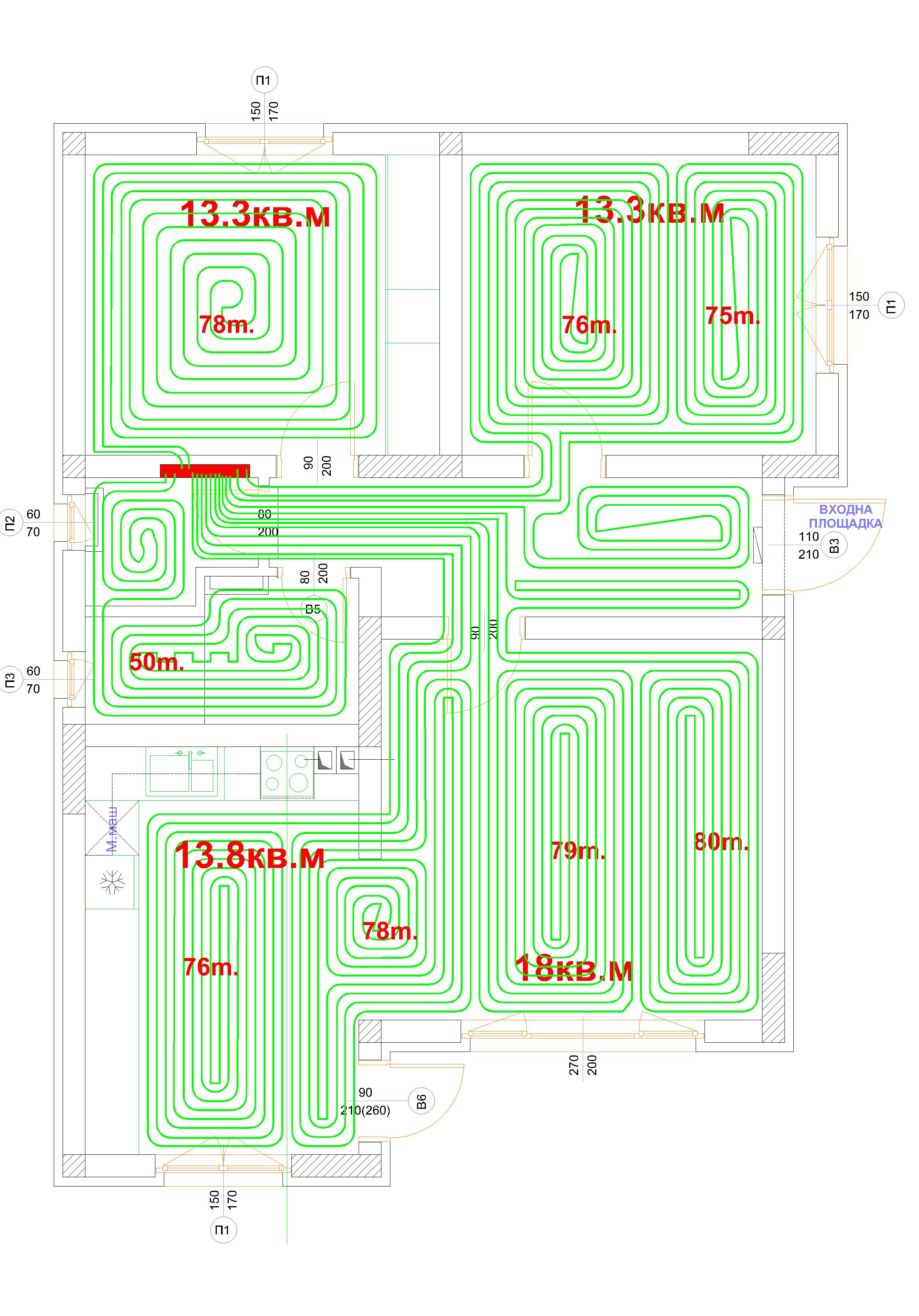

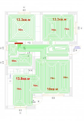

Малко да съживя темата с въпрос за подовото.
1. Ще сбъркам ли ако сложа навсякъде стъпка 10см?
2. Проблем ли е тръбите от другите кръгове да минават през коридора и той да няма отделен кръг?

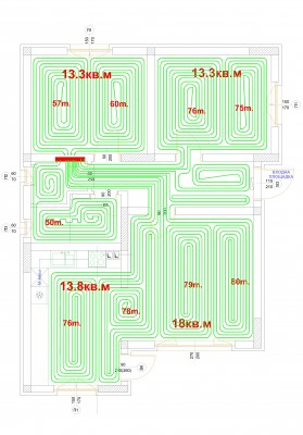

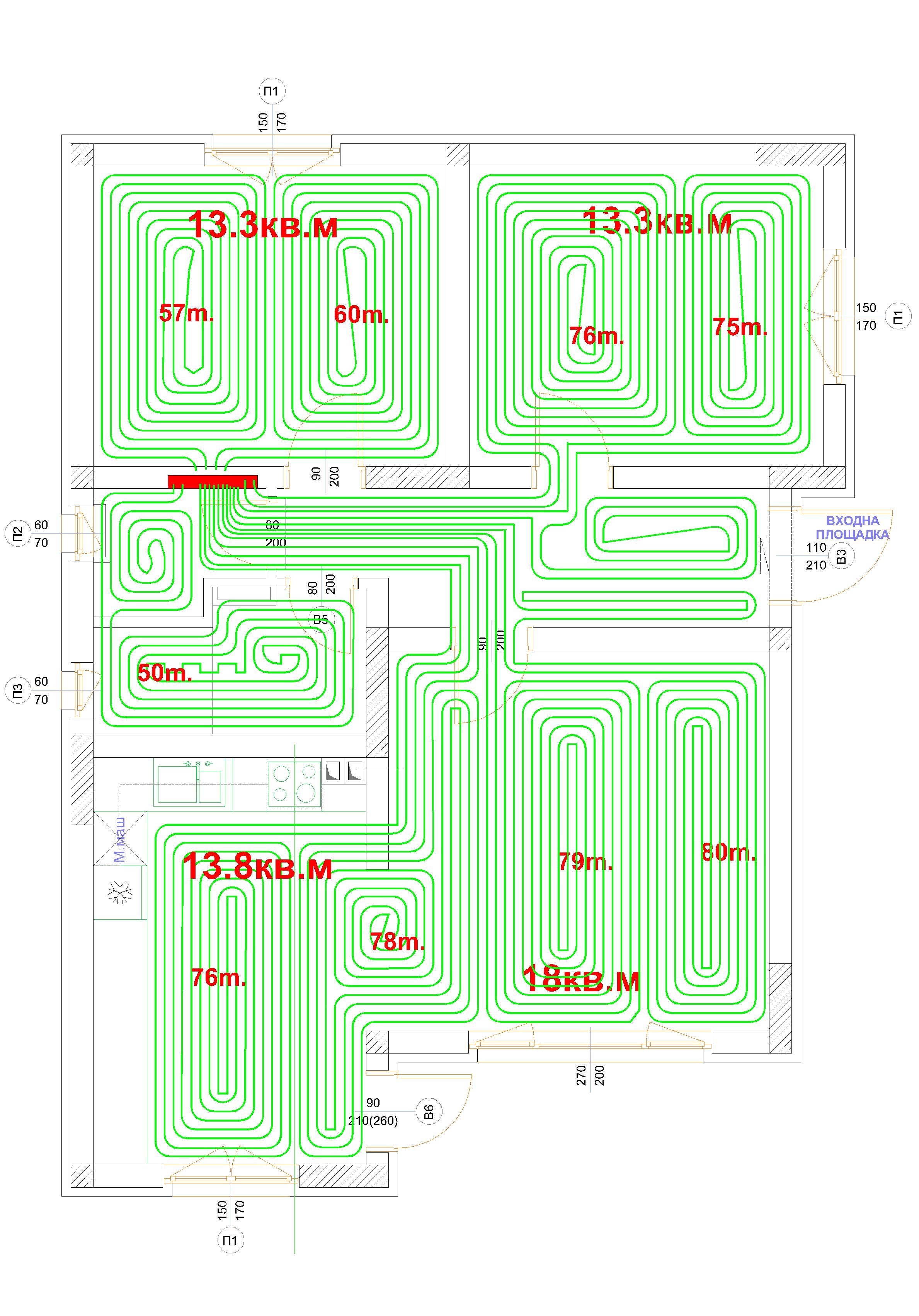

3. Кой от двата варианта би бил по-добър? Спалнята да е на 1 или 2 кръга? Във варианта с 2-та кръга съм сложил тръби дори под гардероба, само и само да уеднаквя кръговете. Варианта с 1 кръг повече ми допада. Стъпката на външните стени е 10см на първите 5 стъпки, след това става 15см.
Няма да усложнявам колектора с дебитомери и затова съм гледал кръговете да са равни дължини.
