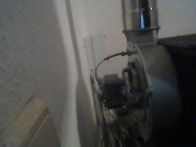

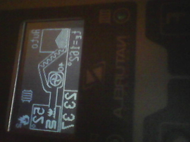

LazarGanev написа:Датчика на Хол си е вграден във вентилатора и с кабелче се свързва с дънната платка. Оборотите се изписват в долния ляв ъгъл, където е информацията за силата на пламъка

снимка искам да видя ,, може и да имат вече такава разработка грейко ,но аз до сега не съм виждал ,за да си актуален,дай снимки

Нали не смяташ, че си измислям
? От септември са така горелките, версия 1.7/1.4 на софтуера. При по-старите версии вентилаторът си е същия, пак си има датчик, но не се ползва. Сега платката е променена, има нов клеморед заради този датчик (3 кабелчета)

Трифон П.ТрифоновНе съм се обидил
andro440 написа:чакам снимката на датчика на Хол -и на панела ,куде са появяват оборотитеУтре ще видя да снимам датчика. Иначе ето снимка на дисплей-а

с това трябваше да започнеш ,катто дистрибутор на грейко за новите версии няма как да знам ,защото политиката на Грейко не позволява ,ако съм те обидил -извини и прости ,но аз не се давам ,няко да ме пита и да му отговарям и после да е велик ,пък за датчици на хол нека не спорим ,защото с такива следя консунацията на тока в нас ,на всеки кабел и лампа ,ама не с магнит ,който се върти -там е друга история ,ако те вълнува -в нета чети

Аз не искам да споря - просто информирам, отговарям на въпроси. А самия датчик както казах го има и в старите версии, просто при избора на вентилатор, още в началото е било предвидено да го има, но контролерът не е позволявал, нямал е тая опция.
